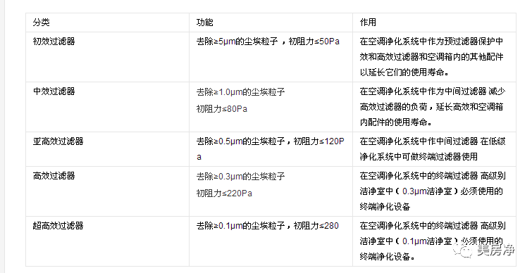

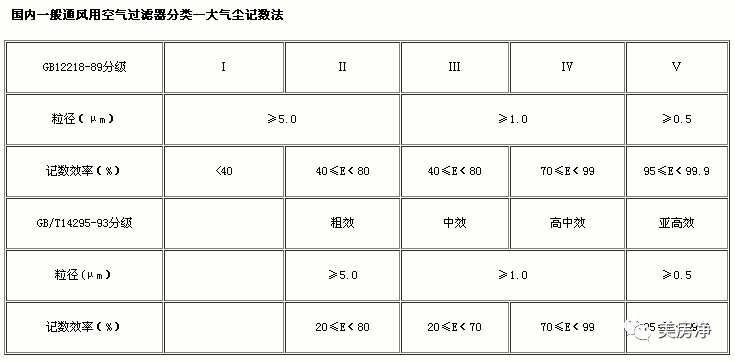

国内标准:

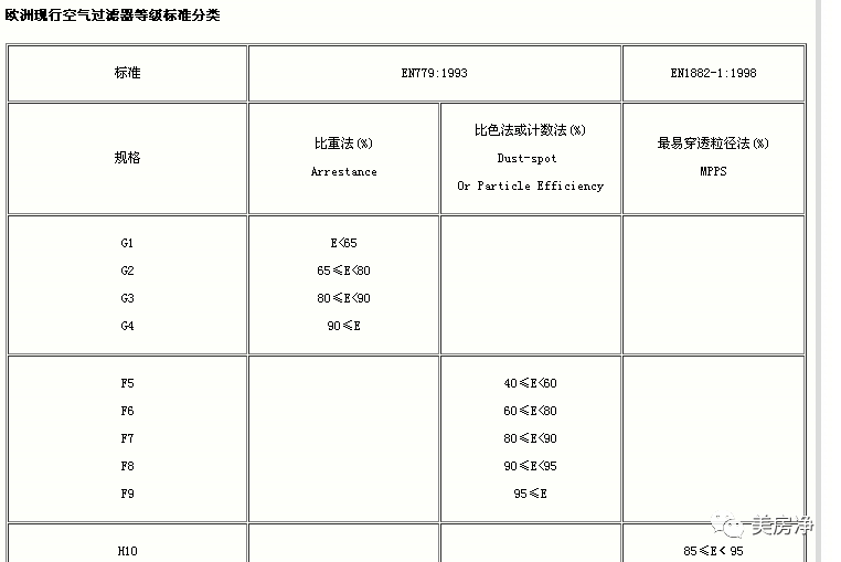

欧洲标准:

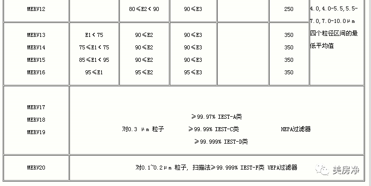

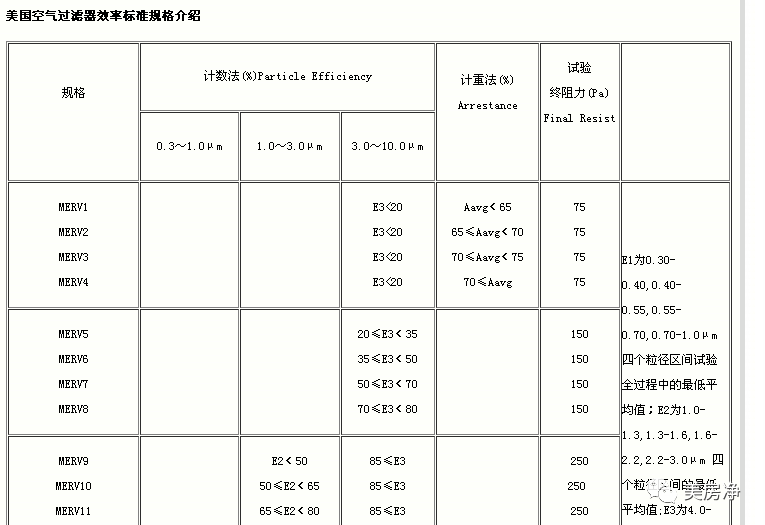

美国标准:

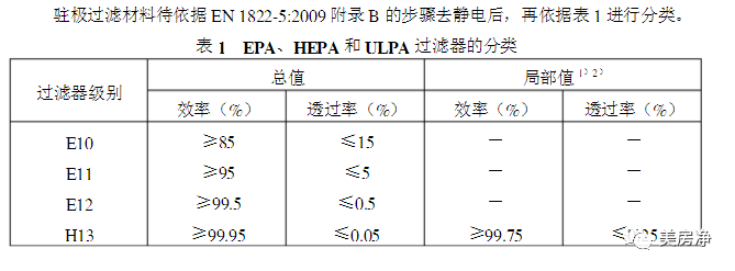

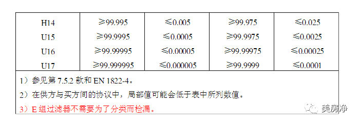

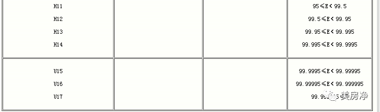

欧洲标准EN1822-1:2009:

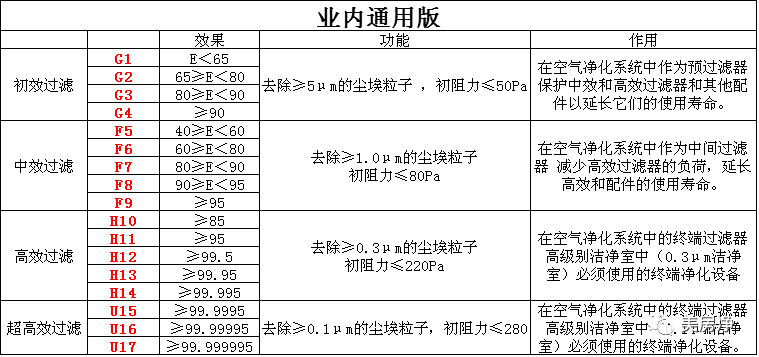

   看了以上各种标准估计大家有些迷糊!小编也是,其实行业内还有个通用版本,给大家看下:
业内通用版本:
   欧盟标准所示的净化效率并不是针对PM2.5的,而是针对最易穿透粒子尺寸(MPPS)的颗粒物,即直径为0.12至0.25微米的颗粒物。目前市面上空气净化器均采用10级以上的滤网,其中高端机型采用净化效率更高的12级、13级。滤网级别越高自然对应的成本也会越高,级别可以直接反应出滤材的品质,比如Iqair的预过滤网采用11级,用来过滤粗颗粒物,如灰尘、花粉等,真正去除PM2.5甚至更小的细颗粒物的是其装配的12/13级滤网。
  欧盟标准的早期版本中,只有H组(H10-H14)和U组(U15-U17)两个组别,现行标准(2009版)将滤网等级变更为E组(E10-E12)、H组(H13、H14)和U组。级别代码虽然变更,但其对应的净化效率的标准规定没有更改。这就是“为什么有些厂商仍然称其使用的滤网为H12级”的原因。

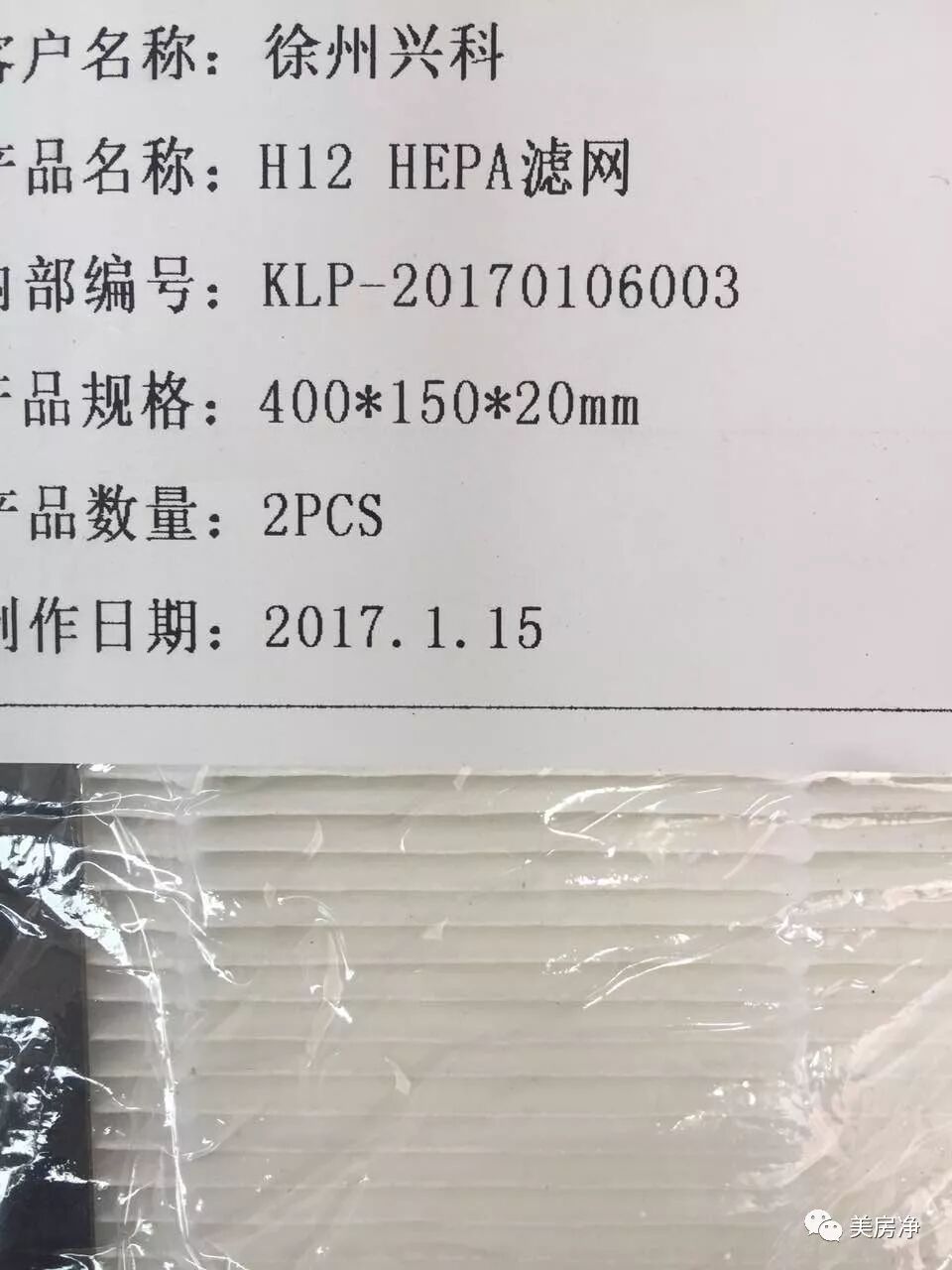

  12级及其以上的HEPA滤网已成高端净化器的标配
  对于消费者而言,其实不需要熟知标准的枯燥规定,只要知道“HEPA的级别越高,净化效率也越高”已经足够。
  那么我们在购买空气净化器时,若将滤网等级也作为考量的因素,就能更好的甄别净化器的性能强弱,而买到高品质的空净产品。通过市场调查发现,目前12级和13级的HEPA已经是高端净化器的标配,并没有空气净化器使用高于13级的HEPA滤网!
