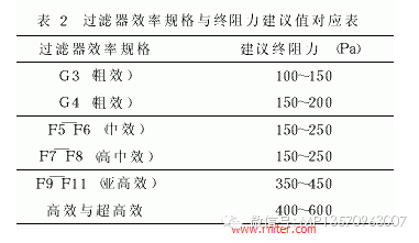

     终阻力的确定主要有两种情况:1) 初阻力的 2 倍; 2)由生产厂家推荐。过滤器由于其构造和种类不同, 有的初阻力很低, 此时若以 2 倍的初阻力作为终阻力, 对于这些过滤器显然是不公平; 若是仅由生产厂家推荐终阻力, 很可能造成不同生产厂家同一级别的过滤器的终阻力不相同,这样各个产家的容尘量就没有可比性, 从而会给消费者在选择过滤器时带来麻烦。因此, 为了使过滤器的容尘量指标更为合理和规范, 可以考虑将终阻力值统一化, 一种级别的过滤器对应一个或者一定范围终阻力值, 文献 6 经过分析和总结, 给出了一些建议终阻力 (表 2), 值得参考。
