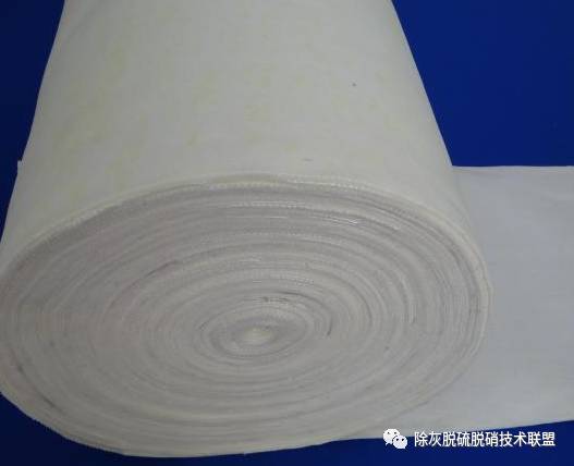

聚丙烯纤维(丙纶)
特性:密度0.91g/cm3,断裂强度3.4g/d,极限氧指数19,热塑性纤维,与火会燃烧并滴落,能烧毛、压光。
过滤性能:可在干燥条件下经受80℃的操作温度;瞬间使用温度100℃,软化温度150℃。耐酸碱性、耐水分很好,耐氧化性弱。
在大多数情况下丙纶会因氧化而降解,这是聚合物的主要弱点。氧化侵蚀主要是由于氧气的攻击,通常因金属盐的转变而持续发生。氧来自外界空气或氧化物,如NO2。
聚丙烯耐磨性好,弹性回复率高,还是一种优良的热塑性纤维,聚丙烯毡常用于熔炼厂的低温脉冲滤袋和化工、医药厂的脉冲滤袋中。聚丙烯专用于潮湿的场合,它受到只耐低温的限制。

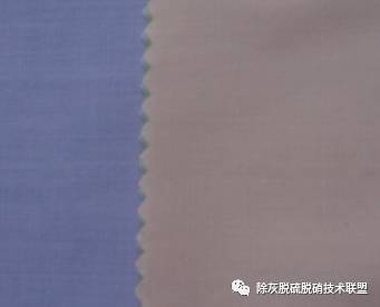

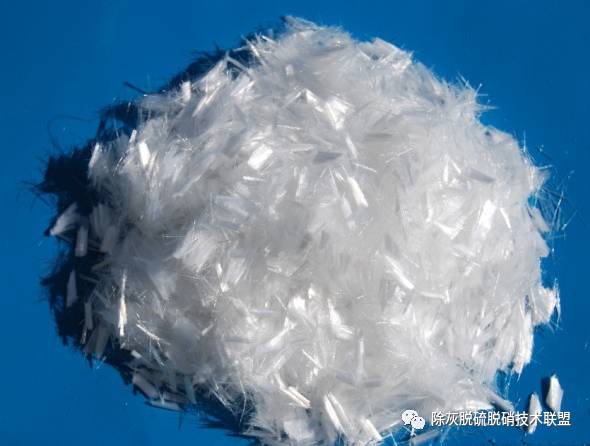

聚酯纤维(涤纶)
特性:聚酯纤维在常温下有很好的使用性能,是袋滤器中的主力滤料。密度1.38g/cm3,熔点256℃,断裂强度5.5g/d,极限氧指数22,热塑性纤维,与火会燃烧并滴落,能烧毛、压光。
过滤性能:可在干燥条件下经受130℃的操作温度;连续在130℃以上工作会变硬;退色;发脆,温度也会使其强度变弱。于聚丙烯相比,聚酯在热衰变方面不敏感。热氧化发生的可能性需要在一定的温度范围内有较强的氧化物来损坏。
聚酯损坏的最常见原因是受水蒸气的水解或水温升高,尤其是碱环境下的水解侵蚀。水解以及硫化氢;氨损坏了聚合物的主要结构,减少了织物的强度,最终导致织物损坏。气体中的水分含量和温度越高,水解造成的损坏越快,同时水解作用在强酸或强碱环境中会增强。

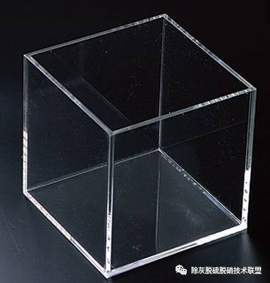

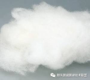

丙烯腈均聚体纤维(亚克力)
在温度低于1250C时,显示出对有机溶剂、氧化剂、无机及有机酸具有良好的抵抗力。丙烯腈均聚体不会水解,因此在低温而有化学腐蚀及潮湿的场合用来取代聚酯。而丙烯腈的共聚物则不耐水解,所以在过滤用途中不能用它来取代均聚体。
