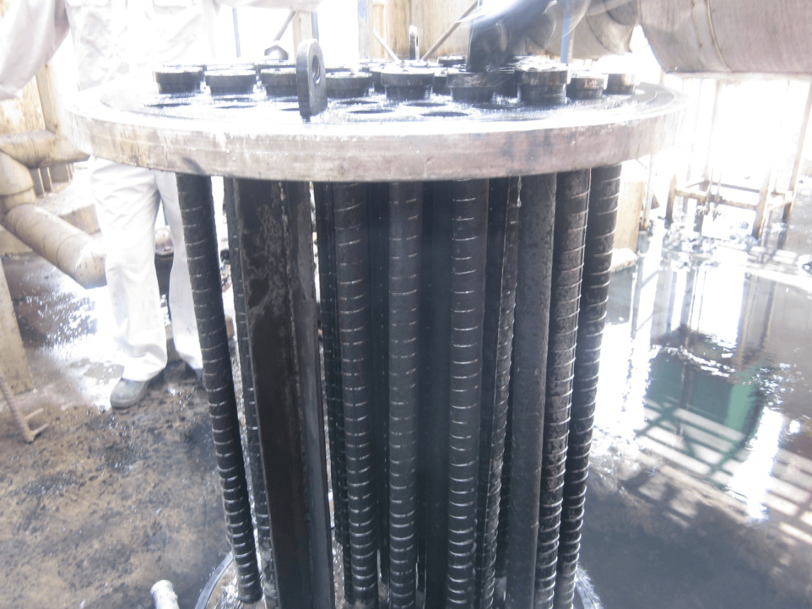

     做甲醇项目的人应该有同感:过滤器平时不起眼,一堵就影响整条线。尤其低温甲醇洗、甲醇精制、合成氨尿素这些工艺关键点位,介质有腐蚀性,温度压力还常变,传统滤芯要么清洗频繁,要么换芯成本高。金属烧结纤维毡滤芯在甲醇过滤中发挥什么作用?金属过滤器又该怎么选?
1,烧结毡滤芯在甲醇过滤里主要起什么作用?烧结毡滤芯可以理解为一种金属多孔过滤材料,靠金属丝网或纤维毡烧结成型。在甲醇生产工艺中,它主要如下作用:
一是截留固体杂质、颗粒物、油污和机械杂质,保护下游装置,也稳定甲醇产品纯度;
二是靠梯度孔径做深层过滤,让杂质分散在滤材内部,而不是全堵在表面,压差相对常规产品缓慢上升;
三是金属材质耐高温、耐高压、耐强腐蚀,适合甲醇这种流体介质,部分结构还支持清洗再生,减少一次性滤芯使用量和减少滤芯废弃垃圾产生量。
但烧结毡不是越密越好。精度选太细,压差容易上来;材质和密封不行,也可能渗漏。所以关键还是看工况匹配。
2,案例分析     甲醇用金属过滤器,核心过滤层有316L金属纤维烧结膜、进口纤维毡,并结合PALL过滤产品生产工艺。结构:是多层夹心梯度孔径,粗滤网包覆细滤网,再加皱褶式设计,过滤面积更大,纳污量相对更充裕。液体过滤精度可做到1微米,气体可做到0.1微米级别,具体要看介质和工况确认。对现场来说,比较实用的是它能截留甲醇里的固体杂质和油污,滤材通体通透,不易出现纤维脱落和成分析出,对后续产品纯度更友好。
耐温耐压方面,它在适配工况下可承受较高温度和压差,像腐蚀性液体、高温燃气、高粘度介质这些复杂场景也能对应选型。滤芯支持多次再生清洗、循环使用,配合反冲洗系统,能减少人工拆洗次数。蓝海川流还提供上门安装调试,售后政策里会明确质保、滤芯更换和应急响应,具体条款我建议按项目合同逐条确认。如服务案例:宝丰能源、昊源化工、万华化学、中海油等企业。
