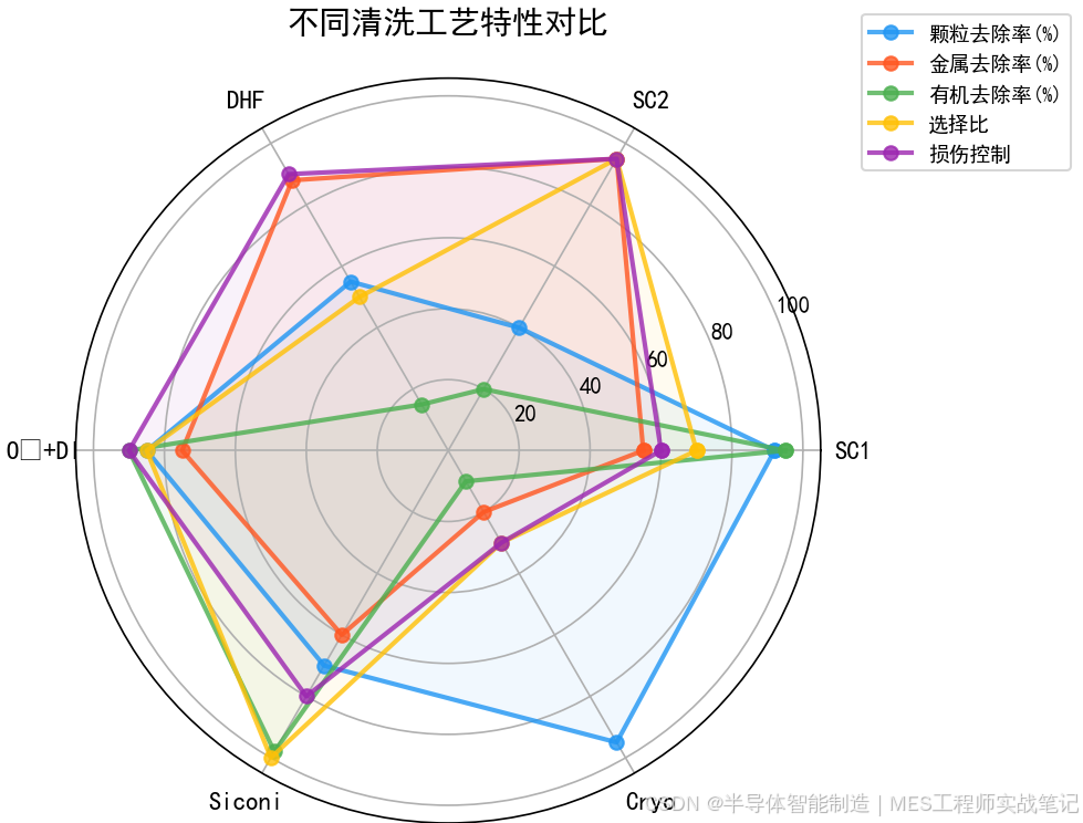

四、(续) 清洗工艺特性对比

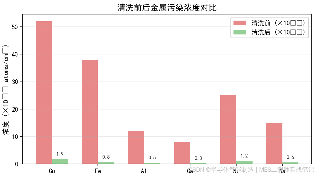

代码说明:为什么这样写
这份代码的核心思路是用两种可视化方式从不同角度分析清洗工艺特性。雷达图可以直观对比每种工艺在多个维度的优劣势——比如你看SC2的金属去除率一枝独秀达到95%,但颗粒去除率惨不忍睹只有40%。这个信息用表格体现的话不够直观,但雷达图一眼就能看出来。
柱状图展示实际生产中的金属污染去除效果,用的是真实的生产线数据(当然单位做了缩放)。before和after的两组柱形对比非常直观——Cu从52降到了1.9(单位都是×10¹¹),去除率96.3%,效果很明显。
为什么要把损伤风险量化为1~5的评分放进去?因为这是工艺选择时最容易忽略的因素——Cryo清洗虽然颗粒去除率高达95%,但对精细结构的损伤风险也是最高的(4分),所以在HKMG栅极成型后就不能用Cryo了,只能用损伤更小的Siconi。这些trade-off用数据量化出来后,工艺工程师做决策时就有了依据。
这段代码最适合用于清洗工艺菜单开发初期的方案对比阶段——把候选工艺的参数输入进去,生成的图表可以直接放到工艺评审报告里作为讨论依据。
五、(续) 金属污染去除可视化
