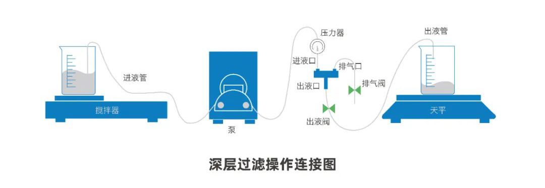

       针对初始细胞密度为4.2×106cells/ml,活率78.5%的昆虫细胞表达重组杆状病毒收获液,分别采用型号为CL40PC的深层过滤产品(23cm²,1.0-5.0um)、CHV50(80cm²,5um)进行澄清过滤。
       控制进液流速100-150LMH进行恒流过滤。终点操作压力控制在1.0bar以内,滤出液混合浊康控制在50NTU以内。

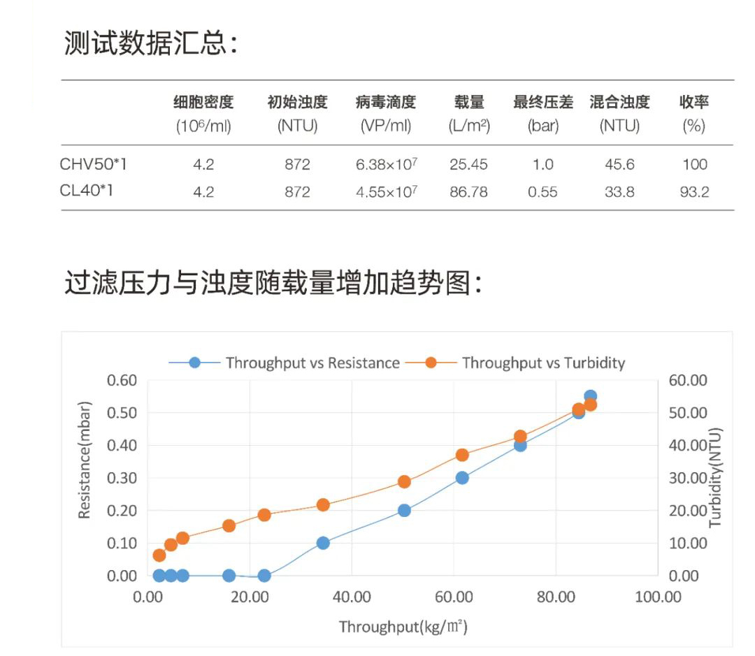

        实验结论
        CL40PC深层滤膜以及CHV50滤器针对昆虫杆状病毒有较好的载量和高病毒回收率的表现。
