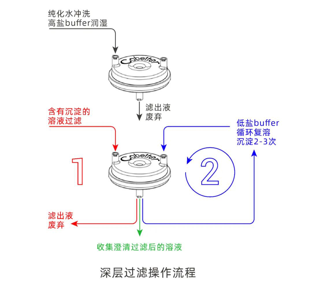

       大肠杆菌表达的载体蛋白(CRM197)纯化选用硫酸铵沉淀法结合离心的方式对有效成分进行纯化操作大肠杆菌发酵液经均质破碎,澄清处理后使用硫酸铵进行蛋白沉淀,然后采用离心方式收集沉淀,经过沉淀复溶后再次采用离心进行澄清处理。两步离心工艺操作繁琐,蛋白收率较低。本文主要介绍采用Cobetter深层过滤产品,在同一过滤器上实现硫酸铵沉淀收集和复溶蛋白的过程,并可以直接达到澄清的目的。

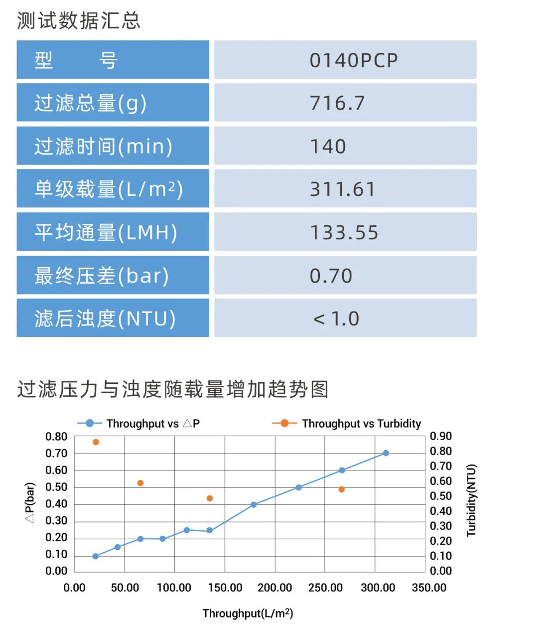

       针对初始浊度为355NTU的均质离心后料液,经硫酸铵沉淀后分别采用型号为0140PC的深层过滤产品(23cm2,0.04-9.0μm)进行蛋白收集、在线复溶、澄清过滤。控制进液流速100-150LMH进行恒流过滤。
       实验结论
       深层滤膜针对大肠表达(CRM197)硫酸铵沉淀,收集复溶蛋白与离心工艺有同样较好的载量和回收率(>85%)的表现,相比传统离心工艺在操作步骤和工艺时间上有明显优势。
