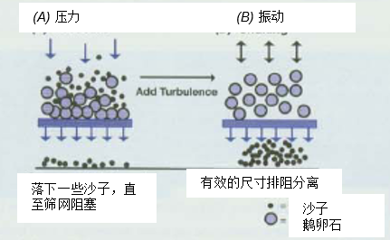

切向流(也称为「错流」)过滤中,泵推动流体通过滤膜表面,冲刷去除其上截留的分子,从而使滤膜表面的积垢程度降至最低。于此同时,切向流体也会产生垂直于滤膜的压力,推动溶质和小分子通过滤膜。如此方能完成过滤。利用细分筛网分离沙子与鹅卵石的模拟试验,有助于理解切向流过滤的机理:筛网眼象征滤膜上的孔隙,而沙子与鹅卵石象征待分离的分子,在直流过滤中,沙子-鹅卵石混合物被迫向着筛网眼方向移动,随着一些较小的砂粒通过筛网眼落下,在筛网表面形成一个鹅卵石层,阻碍顶部砂粒向筛网方向移动并通过筛网眼(图 1),在直流过滤中,增加压力,仅能对混合物施加压力,而无助于分离的促进;相比之下,在切向流过滤模式中,通过混合物的再循环防止限制层的形成,此再循环类似于:振动以去除阻塞筛网眼的鹅卵石,使得位于混合物顶部的砂粒落下并通过筛网眼。因此,利用切向流过滤进行生物分子分离,效率更高,浓缩或渗滤速度更为快捷。
图 1 利用细分筛网分离沙子与鹅卵石
(A) 对混合物施加直接的压力,使得底部砂粒落下;在筛网表面形成一个鹅卵石层,阻碍顶部砂粒向筛网方向移动并通过筛网。
(B) 振动筛网,破坏位于混合物底部的积聚鹅卵石层,使完全分离得以进行;切向流过滤中,进料流的错流动力学作用,就相当于此例中的振动。

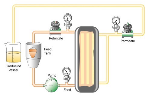

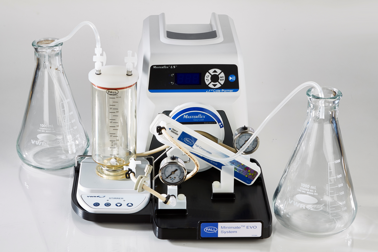

下图 3 为经典切向流过滤系统的示意图和实物图,通常包括泵、膜包和夹具、贮罐、连接管件以及阀门和压力表等。
图 3:经典切向流过滤系统示意图和实物图

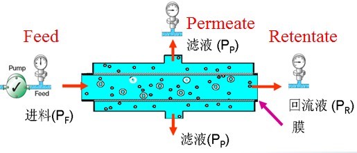

图 4:主要参数介绍
(说明:PF = 进液压力,PR = 回流压力,Pp = 透过压力)
压差是进口端压力与出口端压力的差值,跨膜压(TMP)是指滤膜上下游的平均压力差(TMP = (PF + PR ) / 2 -Pp),TFF 实验我们关注的是压差,跨膜压,切向流速等,这几个参数是紧密联系在一起的,压差决定切向流速和切向流速率,当压差一定的情况下,切向流速和切向流速率是恒定的,跨膜压是控制液体过滤的速度的
所以我们要控制进口端压力和回流压力,这两个压力决定了 TMP 和压差,而当压差/切向流速恒定的情况下,TMP 就成了切向流工艺中的关键因素,需要进行优化。
切向流是液体流速在膜表面冲刷的速度. 它是冲刷掉颗粒防止颗粒防止颗粒在膜表面的堆积。切向流带来的冲刷行为将颗粒从膜表面带走。进口端压力和切向流速(切向水通量或回流速),当你增加切向流速,你就同时增加了在进口端和回流端的压差∆p。如果你使切向流速加倍,你最终使∆p 也得到加倍。部分关闭回流阀会增加 TMP,最终推动液体通过膜, 回流阀关闭的越多,TMP 越大,从而透过的液体增加的越多。对于大部分超滤应用来说,透过液阀门是开放的。

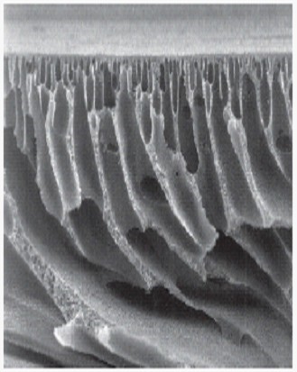

经典超滤膜电镜照片:

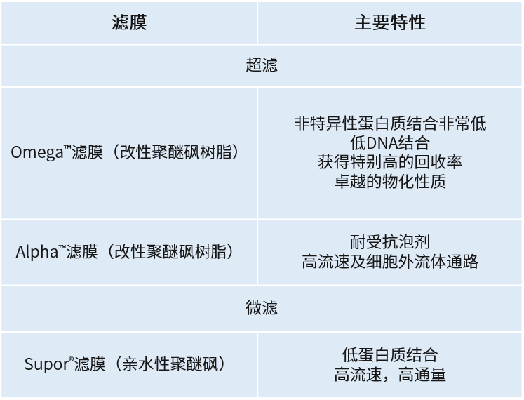

目前市场上常见的滤膜选择如下:
超滤膜起过滤作用的是一层非常致密的皮层结构,一般小分子物质非常难进入滤膜,所以,超滤膜通常是污染物质堆积在滤膜表面,那么操作超滤时,需要控制流速来冲刷滤膜表面,优化压力来调节滤出速度。
到底什么样的膜才是一个理想的超滤膜,从电镜图中我们可以看到,膜皮层较薄,而支撑层内部孔径很大,从而保证快速的滤过,是高流速,高流量的基础。同时带来了弹性的可能,对于需要高流速的分子,可以提高流速,而对于不需要高流速的分子,可以适当降低流速。
支撑层孔径大,使工作压力可以适当降低,降低对活性分子的损伤,从而对于活性生物分子的纯化浓缩带来了便利。
从反复使用的清洁角度讲,支撑层孔径大,可以在适当的温度下进行彻底清洗,同时可以达到很好的清洗效果以及高的回收率,如果支撑层孔径小的话,清洗的温度需要升高,同时存在很高的清洗不净也就是污染的风险大大提高,此时回收率也得不到保证。

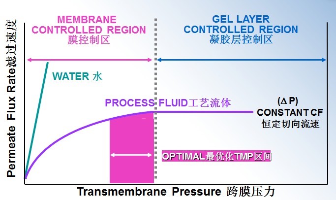

在恒定流量的切向流过滤实验中,通量与跨膜压之间的关系可以分为两个阶段(如图 5)。最初时,影响通量的仅仅是滤膜的阻力,所以当跨膜压增加时通量会呈线性增加,称为压力相关区或膜控制区。随着跨膜压的不断增加,浓差极化现象加剧,部分增加的跨膜压被浓差极化层的阻力所抵消,因此通量的增加逐渐变缓。直至最后,所增加的跨膜压被浓差极化层的阻力完全抵消,此时,通量不再升高,称为压力不相关区或凝胶层控制区。
当选择的跨膜压处于凝胶层控制区时,通量可以达到最大化,所需的滤膜面积也可达到最小,但此时已经在滤膜表面形成了浓差极化层,此处的溶质浓度可能已经到达了其可溶解的极限,可能因此导致产品收率的下降。此外,浓差极化的后期可能导致堵塞,会引起通量不可逆转的下降。因此,优化的跨膜压值应该取在曲线的拐点处和之前。此时,滤膜还未被完全浓差极化,通量值也相对较高。
图 5. 切向流实验中典型的滤过速度和跨膜压的关系
