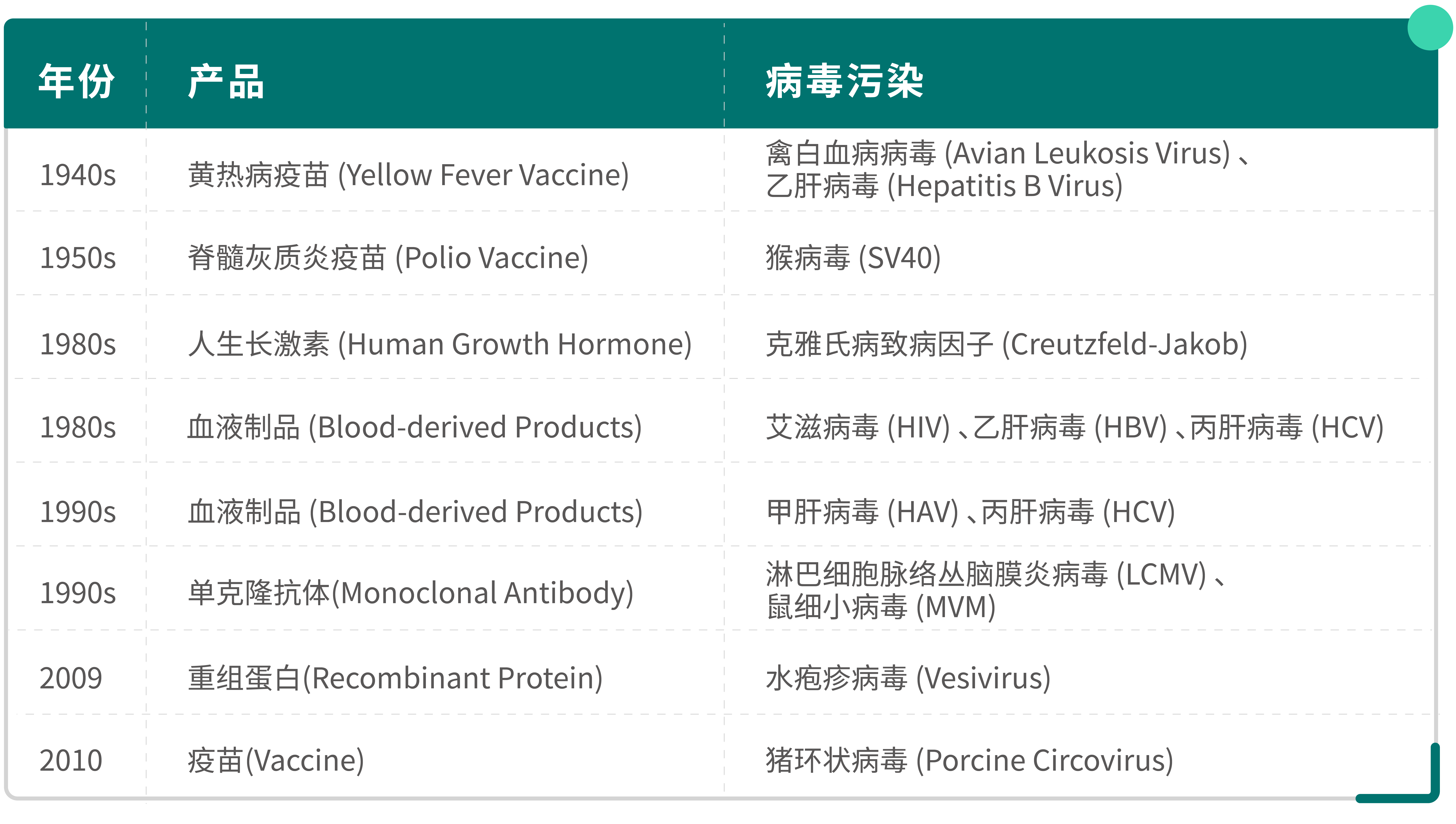

生物制品病毒污染的历史案例
病毒污染是构成治疗用生物制品安全性的重大威胁之一。历史上,由于缺乏对病毒污染风险的充分认知,加之病毒检测技术与病毒灭活/去除手段存在局限性,血源性生物制品以及通过工程细胞与工程细菌表达生产的生物制品在生产流程中曾遭遇严重病毒污染事件。Table 1列举了部分历史上生物制品遭受病毒污染的典型案例。
Table 1. 历史上生物制品病毒污染案例

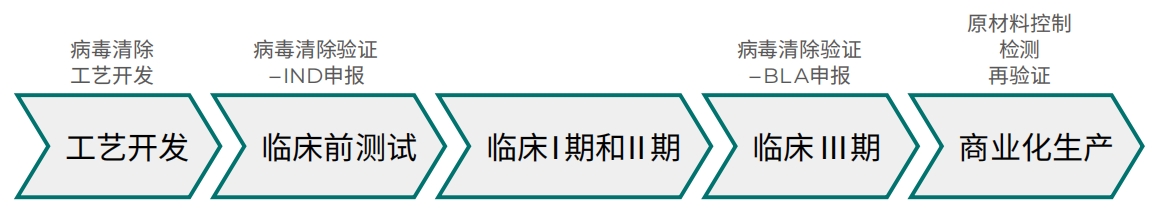

病毒灭活/去除工艺是保障生物药品安全性的核心环节。根据监管机构的严格规定,生物制品的生产流程必须包含能有效灭活/去除病毒的工艺步骤。在提交IND/BLA申请时,必须提供详尽的病毒清除研究报告。而在产品上市之后,根据实际需求或生产工艺的任何变更,还需对工艺步骤的有效性进行再次验证(Fig.1)。
Fig.1 病毒清除验证时间

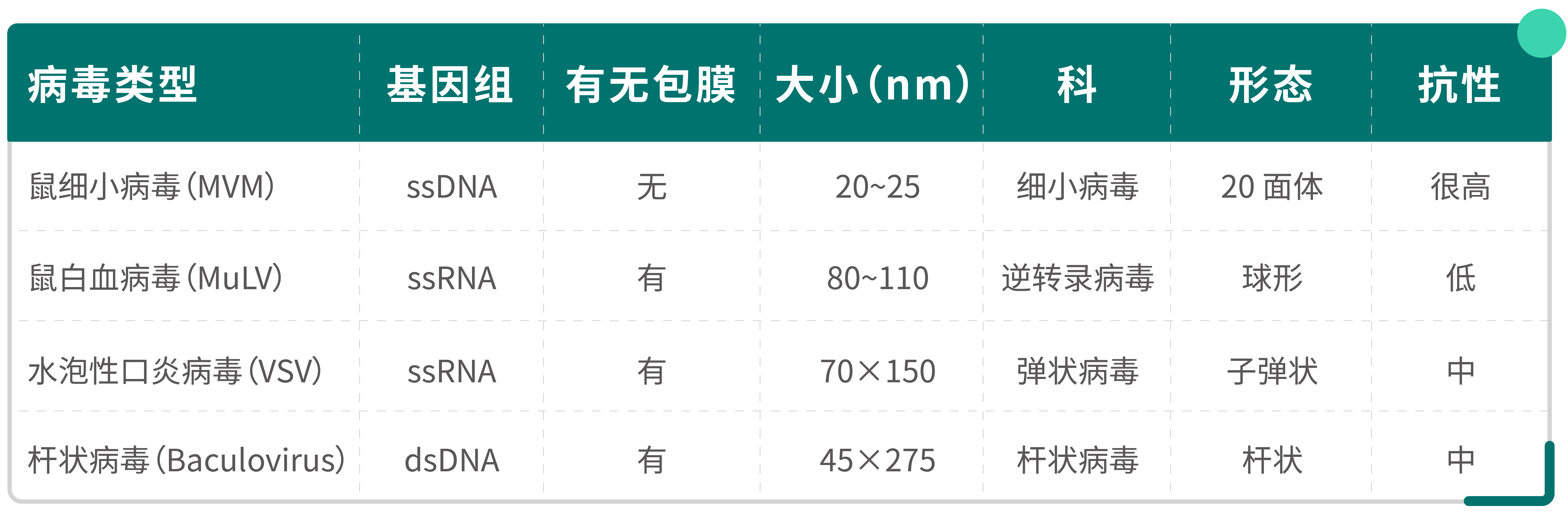

指示病毒的选择
指导原则中明确规定,一个典型的验证研究所选病毒应全面覆盖多种类型。具体要求包括:至少应包含单链和双链的RNA及DNA病毒、脂包膜和非脂包膜病毒、强弱抵抗力病毒以及大小颗粒病毒。
综合相关法规要求,模型病毒的选择应遵循以下六项原则:
1)需同时包含脂包膜病毒与非脂包膜病毒;
2)要涵盖DNA病毒与RNA病毒;
3)要包括大颗粒病毒与小颗粒病毒;
4)应选择与潜在污染风险相同或相近的病毒;
5)要考虑对所选灭活/去除方法具有较强抗性的病毒;
6)优先选择对实验人员安全的替代指示病毒。
法规还进一步要求,所选指示病毒应尽可能对人类无致病力,与潜在污染病毒相似且易于体外培养,同时需适合具体产品特性及工艺特点,并对验证工艺具有耐受性。

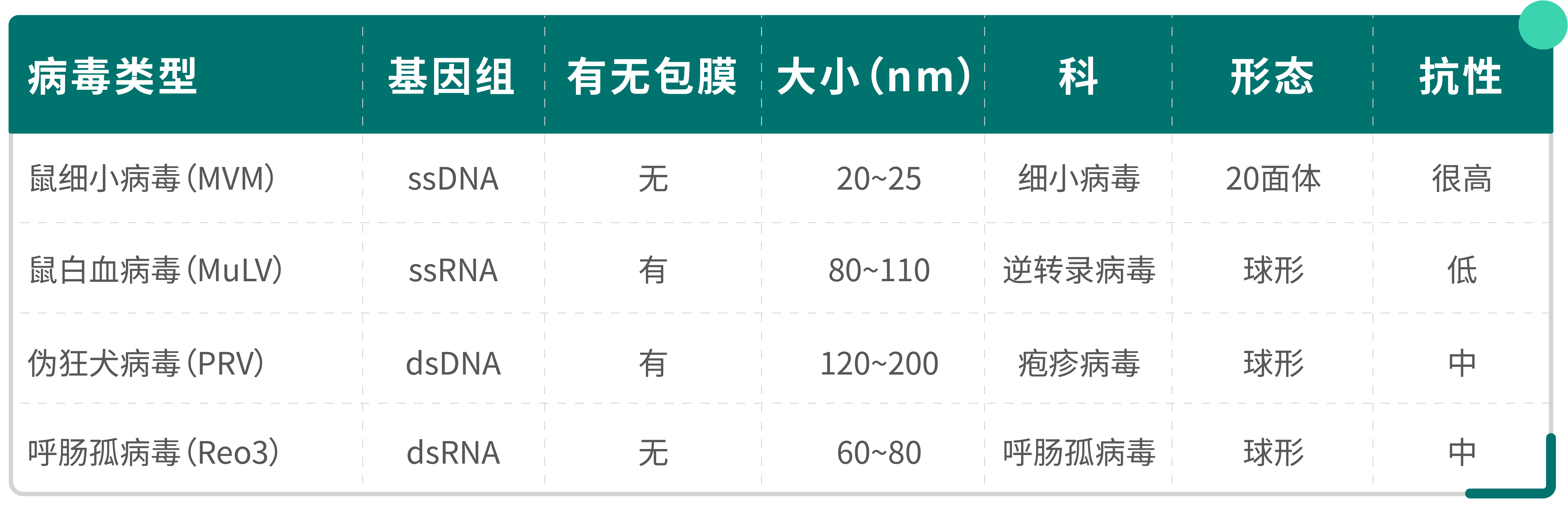

根据这些要求,用于病毒清除研究的模型病毒可分为三类:相关病毒(如血液制品相关的人类病毒)、特异模型病毒(如CHO表达系统的MuLV和MVM病毒)以及非特异模型病毒(如CHO表达系统的PRV和Reo3病毒)。在实际操作中,应优先选择与潜在污染病毒密切相关的病毒,以确保验证研究的有效性和可靠性。

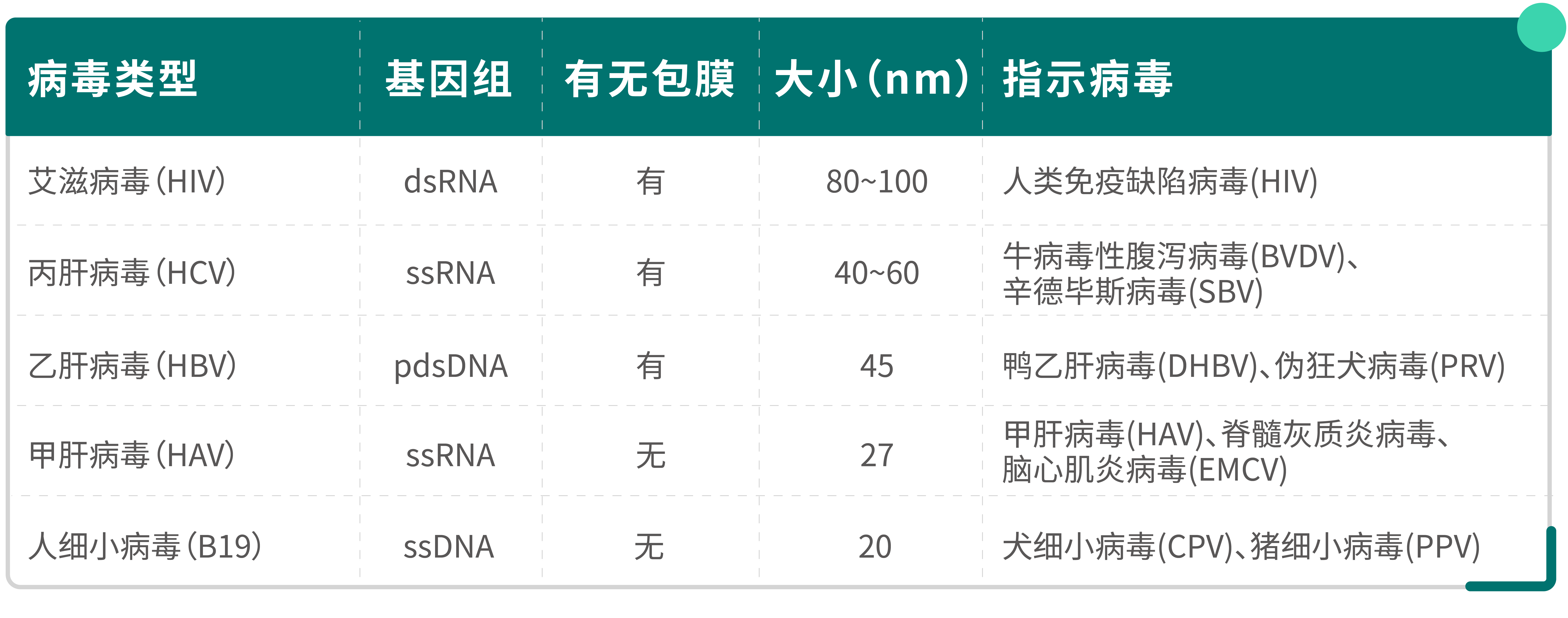

Table 2、Table 3、Table 4分别列出了CHO表达生物制品、杆状病毒/SF9表达系及血液制品中常用的模型病毒及主要特性。
Table 2. CHO表达系中可选用的模型病毒
Table 3. 杆状病毒/SF9表达系中可选用的模型病毒
Table 4. 血液制品中可选用的模型病毒

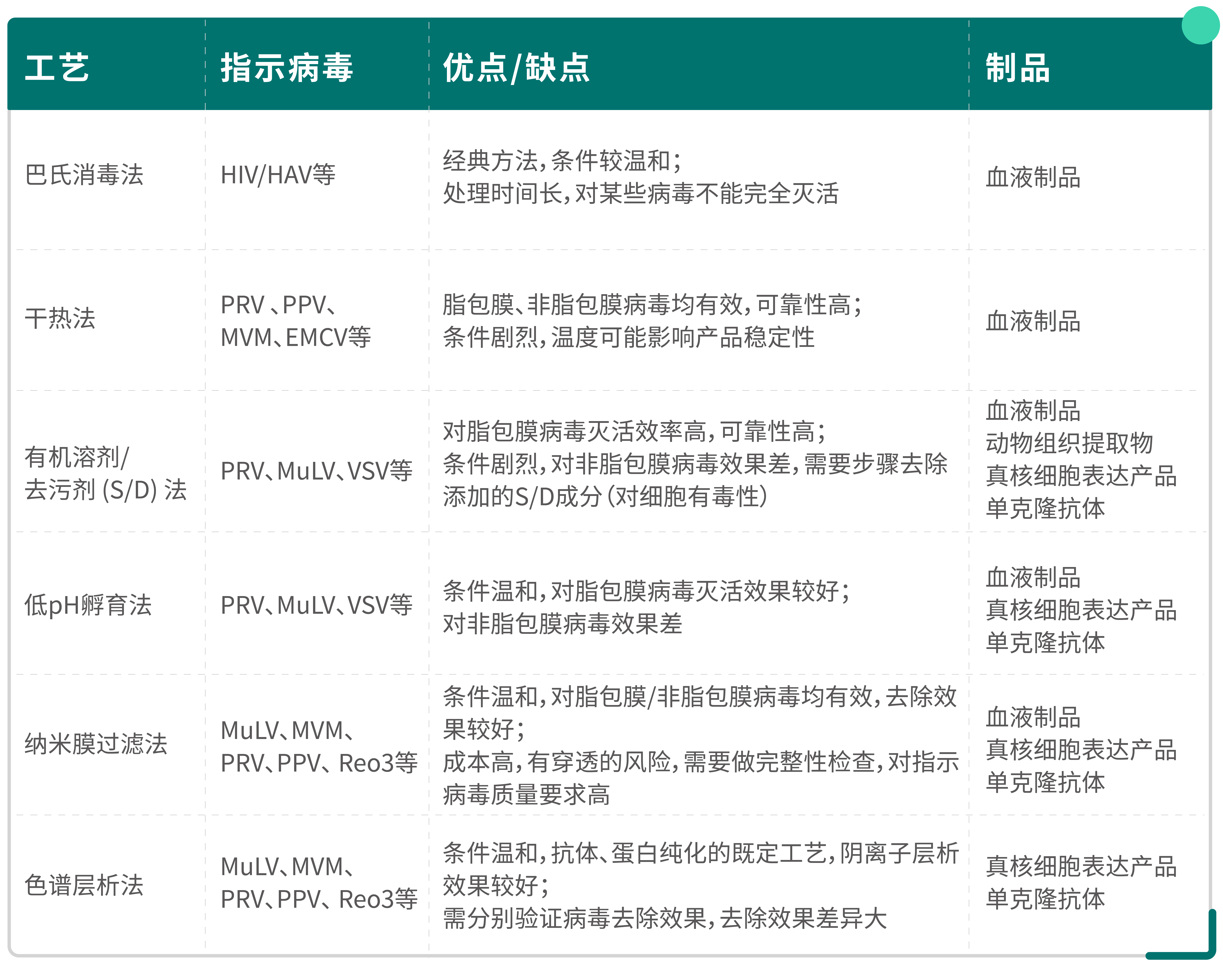

病毒灭活/去除工艺
在病毒清除工艺的选择与具体设计方面,我们需遵循一系列严格的原则和要求。首先,选择工艺时需确保至少包含一步有效的非包膜病毒清除步骤,这是保障病毒清除效果的基础。同时,工艺中还需至少包含两种从机制上能互补且有效的工艺步骤,以增强病毒清除的全面性和可靠性。
在具体设计工艺方案时,我们需进一步细化各项要求。首先,双申报去除/灭活病毒的验证研究必须符合GLP(Good Laboratory Practice,良好实验室规范)的要求,以确保研究的科学性和严谨性。其次,我们需要研究影响去除/灭活病毒效果的各项参数,包括机械参数和理化参数,并确定这些参数允许变化的幅度,通常通过验证最劣条件来确保工艺的稳定性和适应性。
此外,病毒灭活动力学的研究也是不可或缺的,这包括病毒灭活速率和灭活曲线的分析,有助于我们更深入地了解病毒灭活的动态过程。同时,为了更准确地评估病毒清除效果,指示病毒的滴度应尽可能高,以模拟最坏情况下的病毒负载。最后,在加入病毒进行验证时,病毒与待验证样品的体积比需控制在一定范围内,一般不超过1∶9,以避免因病毒浓度过高或过低而影响验证结果的准确性。
综上所述,通过遵循这些原则和要求,我们可以设计出更加科学、有效且可靠的病毒清除工艺。常用的病毒灭活/去除工艺如Table 5所示。
Table 5. 病毒灭活/去除工艺
巴氏消毒法
巴氏消毒法是在60℃条件下对蛋白质溶液进行连续加热至少10h,其原理是长时间高温使病毒蛋白变性从而抑制病毒遗传物质的复制,最终使病毒失去传染性。巴氏灭菌法对包膜病毒和非包膜病毒均有效果,是白蛋白、凝血因子、免疫球蛋白、蛋白酶抑制剂等血液制品常用的病毒灭活方法。
干热法
采用80℃加热72h的处理方法可以灭活HBV、HCV、HIV和HAV等病毒。应该考虑制品的水分含量、制品组成(如:蛋白质、糖、盐和氨基酸)对病毒灭活效果的影响,应确定允许的制品瓶间各参数的差异,同时病毒灭活用的干热箱至少每半年验证一次。干热法适用于冻干制剂、凝血因子制品。
有机溶剂/去污剂(S/D, Solvent/Detergent) 法
利用有机溶剂和非离子表面活性剂的混合物能够破坏脂包膜病毒的类脂膜。通常选择磷酸三丁脂 (TNBP) 和非离子化的去污剂(Triton X-100或PS80)组合。S/D法主要用于凝血因子制品、蛋白酶抑制剂、人免疫球蛋白等血液制品的脂包膜病毒灭活。因为S/D法引入有机溶剂,所以需要在后续工艺中去除加入的S/D试剂。

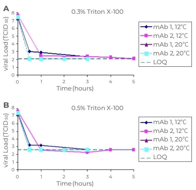

如Fig.2所示,使用mAb1和mAb2收获的细胞培养液(HCCF)进行实验,以评估温度和Triton X-100浓度对MuLV灭活的影响。对于这两种单抗,在12℃时的灭活速度比20℃慢,这表明较低的温度和较短的时间是最差的情况,A和B图对比表明0.3%和0.5%Triton X-100对MuLV的灭活效果无差异。
Fig.2 Genentech研究温度(A)、时间(B) 和Triton X-100浓度对X-MuLV灭活的影响
低pH灭活法
低pH灭活法针对包膜病毒而且要求样品在低pH条件下性质稳定。低pH灭活法是重组或者杂交的动物真核细胞经培养后表达、分泌的生物制品和直接采用动物组织原材料经提取、纯化制备的治疗用生物制品常用灭活方法。从病毒灭活效果的角度看:pH越低、孵育温度越高、孵育时间越长或者样品浓度越低,则灭活效果越好。
纳滤膜过滤法
纳滤膜过滤法是当前最可靠的病毒清除技术,主要基于尺寸排阻,利用病毒和蛋白大小的不同,小于平均孔径的蛋白通过滤膜,大于平均孔径的病毒截留在膜内,对各类病毒(包膜病毒和非包膜病毒)达到有效清除。使用20nm左右的滤膜对生物制品溶液进行过滤,去除指数通常可以达到4LRV以上,且不影响产品质量,有效且稳健。
色谱层析法

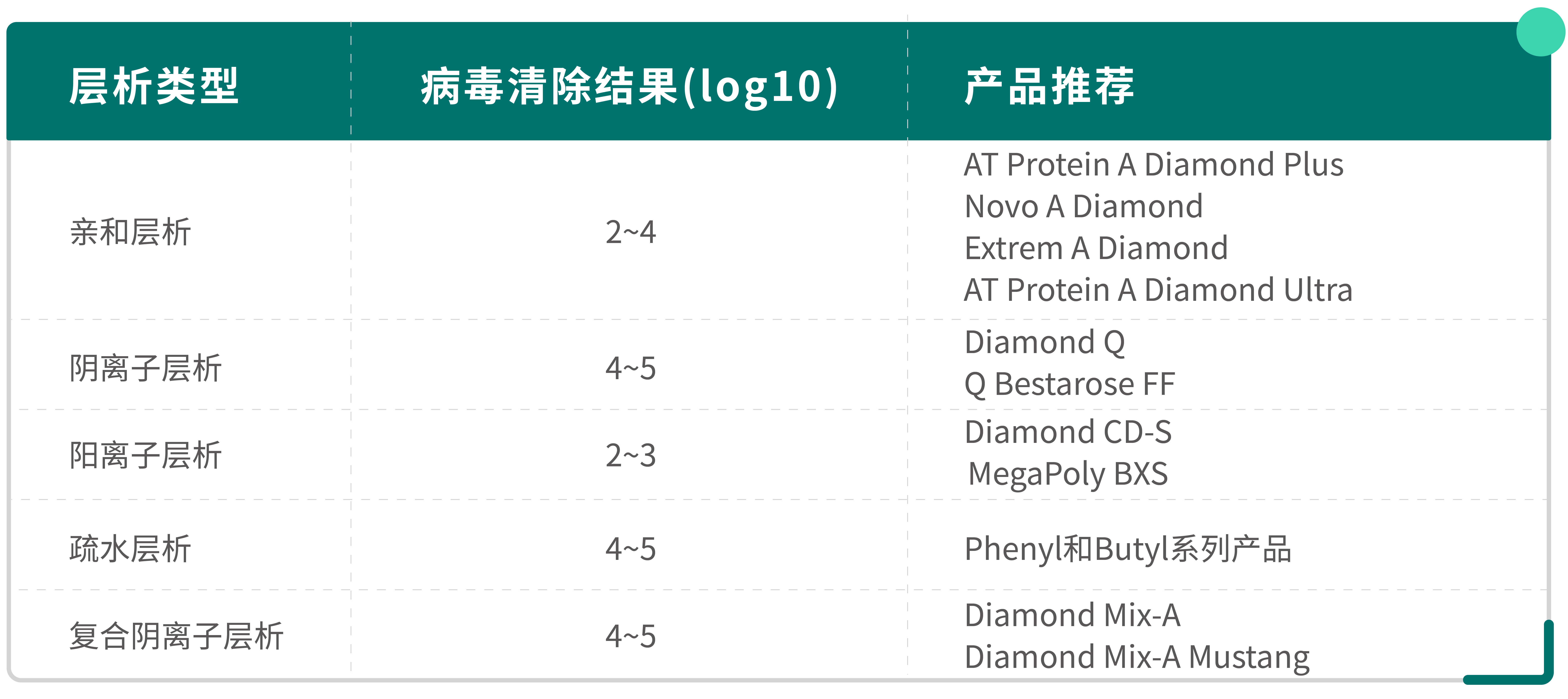

利用病毒和目标产品在与层析介质接触时亲和力或其他相互作用方面的差别,实现各种组分的分离。层析方法包括亲和层析、阴或阳离子交换、复合模式层析等,Table 6列举了这几种层析方法去除病毒的能力。
层析技术去除病毒,需要考虑层析技术类型和层析填料使用次数(新、旧填料)对于去除病毒效果的差别,一般情况下,新旧填料的病毒清除能力没有显著差异。
Table 6. 层析技术病毒清除结果

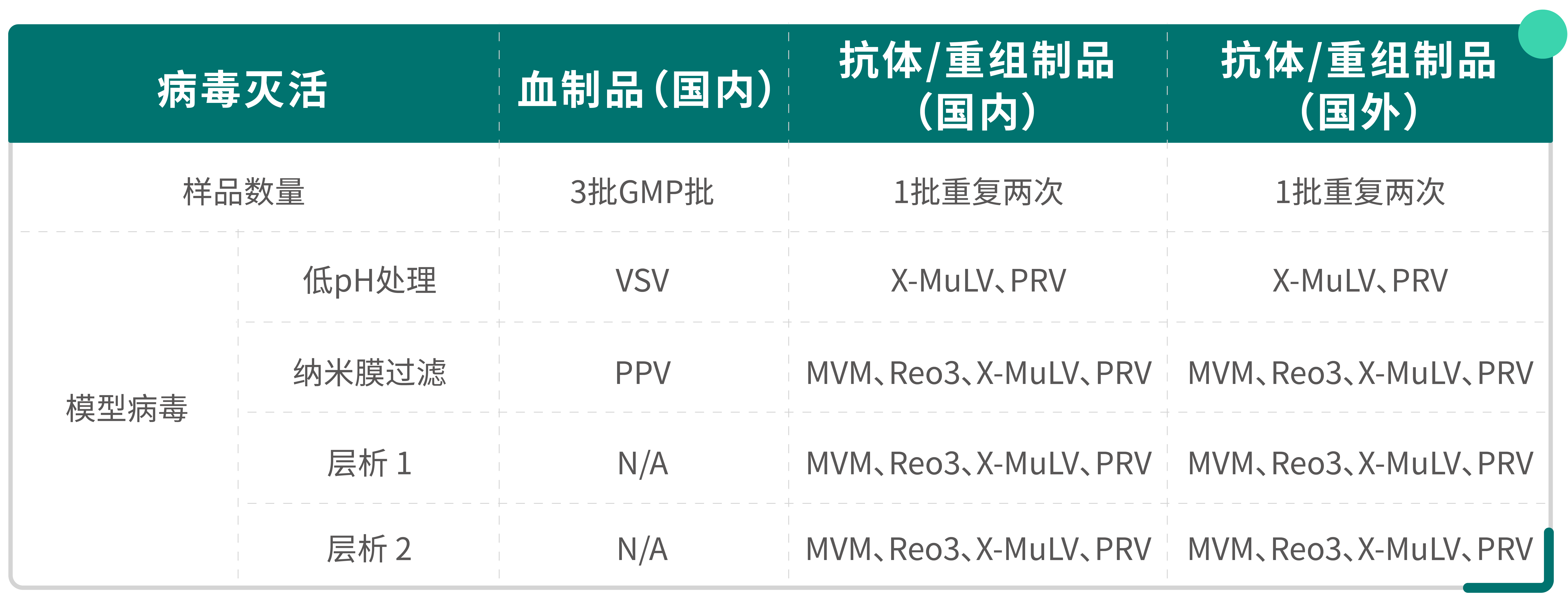

国内外申报差异临床试验申请(IND)阶段

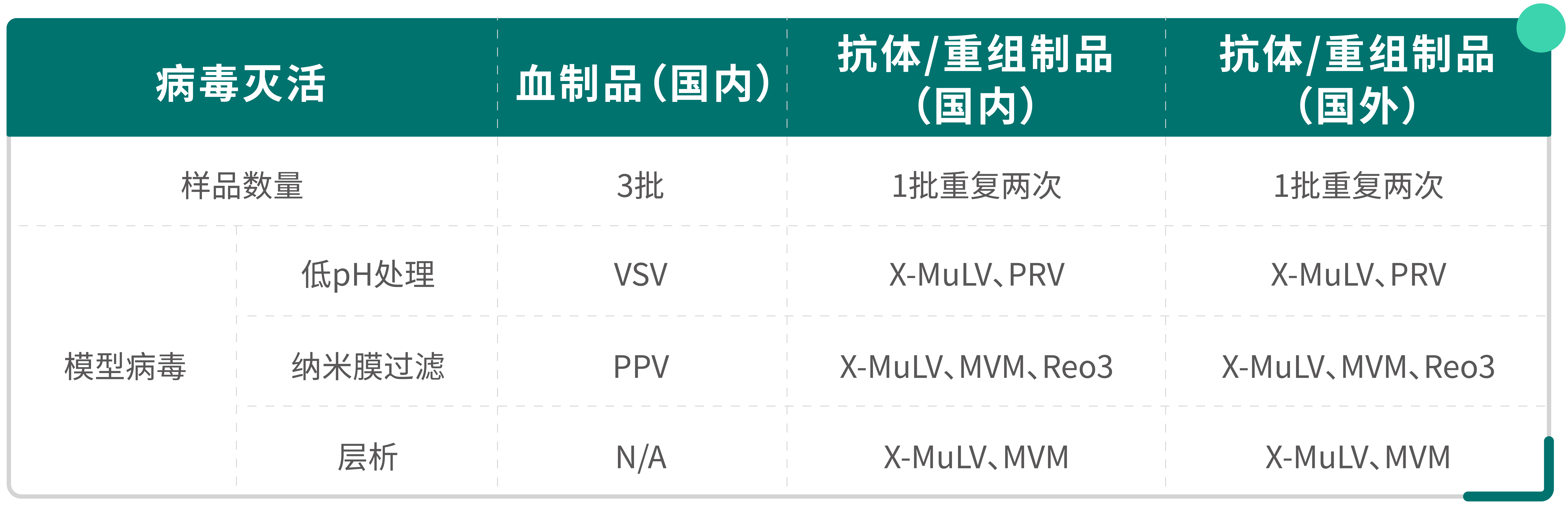

药品申报新药研究申请 (Investigational New Drug, IND) 阶段的要求主要体现在模型病毒的选择、工艺选择和工艺重复性3个方面。Table 7列举了国内外血液制品和抗体/重组蛋白制品在IND申报阶段的要求。
Table 7. 国内外IND申报病毒灭活/去除验证要求
注:血制品中模型病毒选择时,水疱性口炎病毒(VSV)耐受的pH范围比较广,验证低pH孵育法灭活病毒效果时可选用此指示病毒。
生物制品许可申请(BLA)阶段
药品申报生物制品许可申请 (Biologics License Application, BLA) 阶段的要求主要体现在指示病毒的选择、工艺选择和工艺重复性3个方面,同时要求更加严格。Table 8列举国内外血液制品和抗体/重组蛋白制品在BLA申报阶段的要求。
Table 8. 国内外BLA申报病毒灭活/去除验证要求

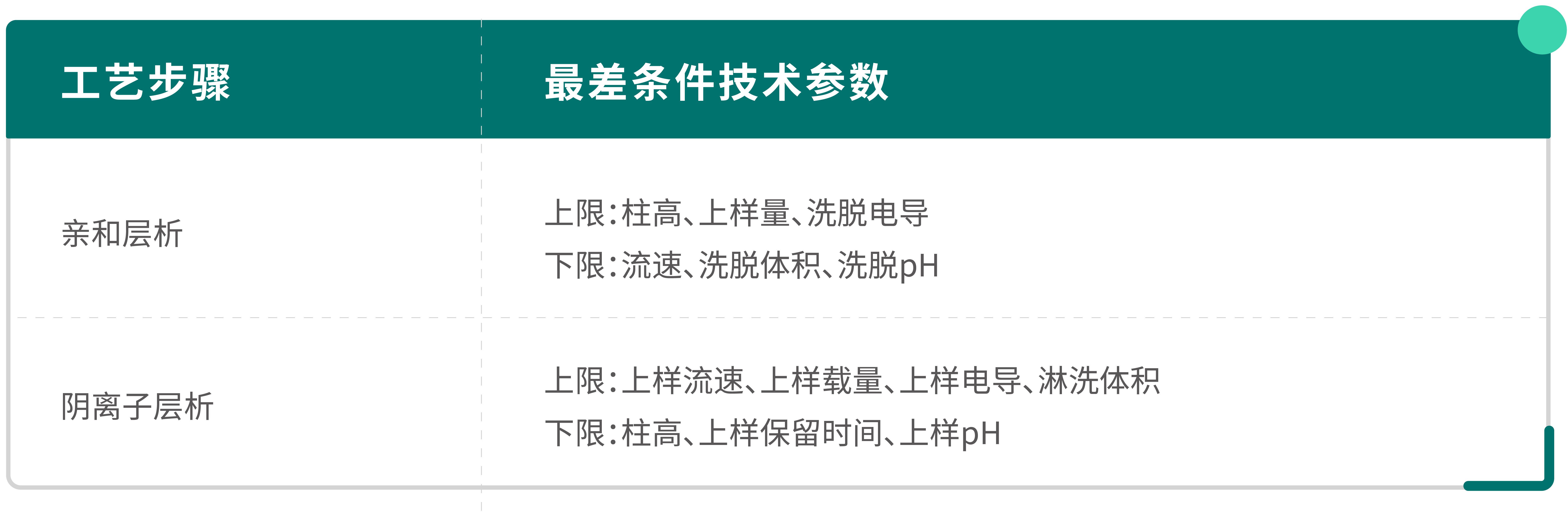

由于在生产规模上进行病毒清除验证研究是不现实的,验证只能按照生产工艺的缩小规模进行。缩小模型在关键参数及控制条件方面应与实际生产工艺严格保持一致。对于层析工艺,亲和层析和阴离子层析表现出有效的病毒清除能力,因此这两个层析步骤也常用于病毒清除验证实验。Table 9列举了亲和层析和阴离子层析(流穿模式)除病毒验证中的最差工艺条件。
Table 9. 工艺参数要求

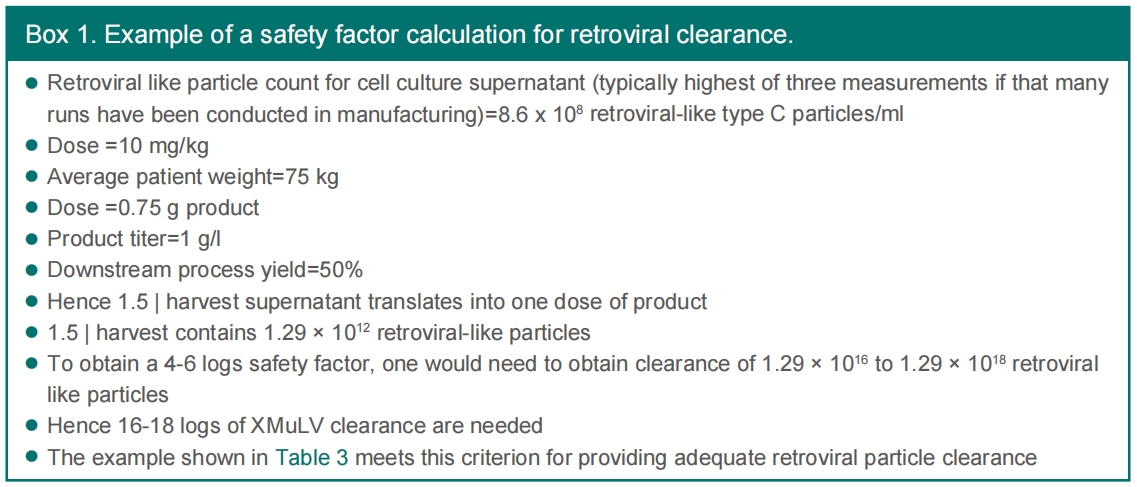

每剂量病毒颗粒估算
对于起始数目可以估算的病毒,如模型逆转录病毒,Fig.3提供了如何计算安全系数的例子。这种计算的基本目的是找出单个病毒颗粒进入单剂量产品的概率,下游病毒灭活/去除工艺4~6个对数的过量清除基本上意味着10^4~10^6个剂量中只有一个剂量可以含有病毒颗粒。
Fig.3 计算模型逆转录病毒的安全系数的例子
