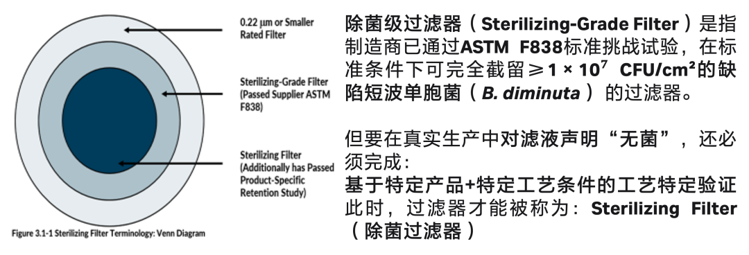

围绕新版TR 26的核心变化,首先需要回到一个长期被反复提及、却又容易被混淆的问题:0.2 µm vs 0.22 µm:除菌过滤的真正标准是什么?

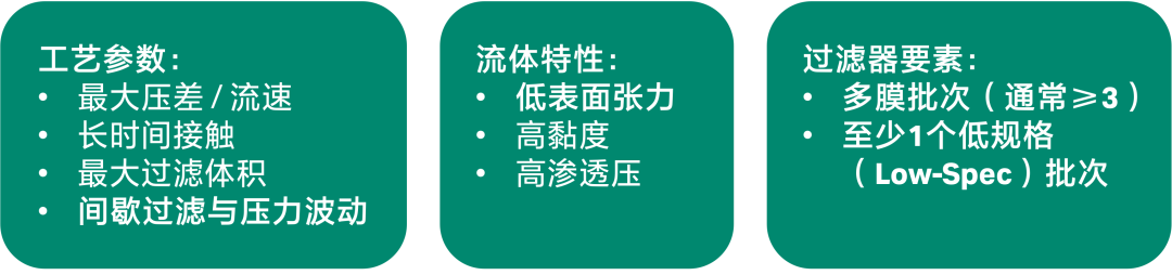

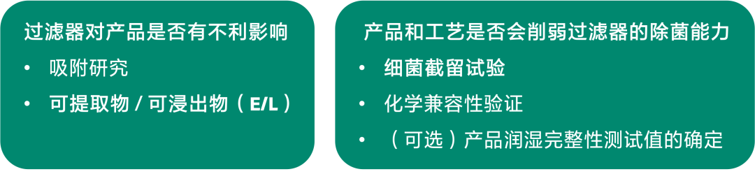

工艺特定验证的核心目标
其中,细菌截留试验与E/L研究被公认为风险最高、技术要求最严、最受监管关注的项目。
