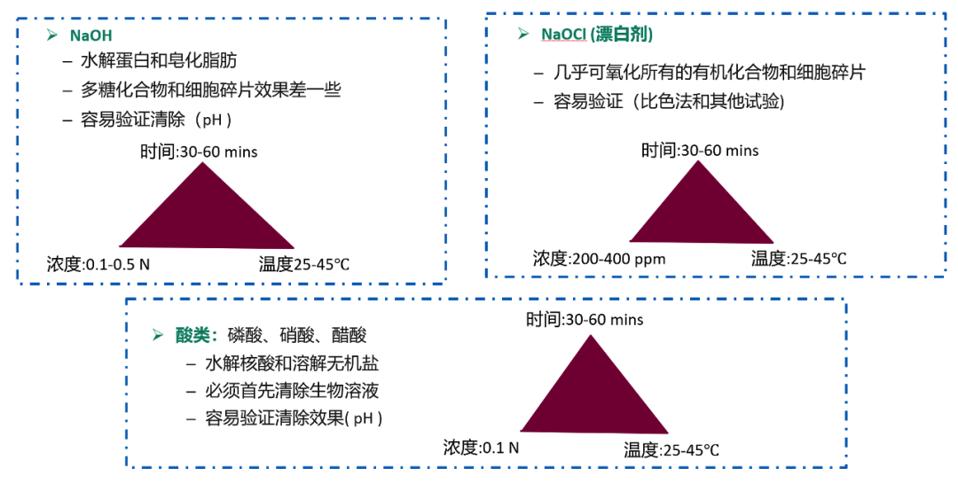

Cytiva Omega(PES膜材)超滤膜包可以用45℃的1M NaOH清洗吗?
A53
目前暂无数据支持在高温度(45 °C)条件下使用1 M NaOH进行清洗。该膜材与1 M NaOH具有相容性,但相关测试仅在室温(20–25  °C)下进行,建议在预期的清洗条件下对膜包进行评估。
另外需要考虑的是,加速老化计算表明,在室温下暴露于1 M NaOH一个月,大致相当于在45 °C条件下暴露约五天。基于这一换算关系,Omega膜包很可能满足相容性要求;但仍需在实际清洗条件下进行确认。
影响膜包冲洗效果的因素包括溶剂种类、温度、时间等,以下是Omega膜包常见清洗剂应用点推荐,通常在推荐范围内合适的冲洗条件,均能使膜包达到良好的清洁效果。

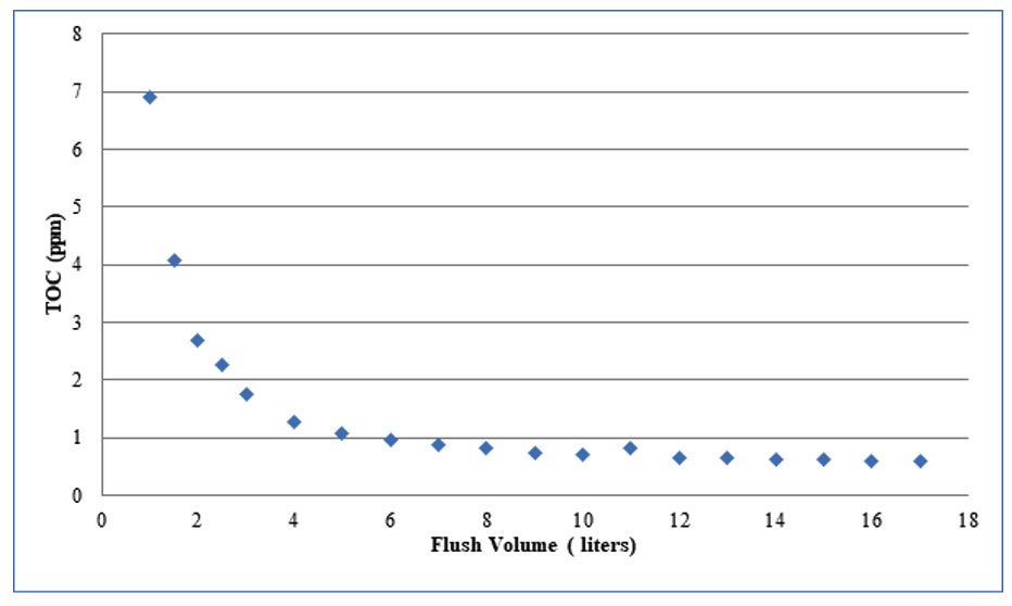

为了降低Cytiva除菌级滤器的不可挥发性溶出物(non-volatile extractables),建议冲洗多少体积 ?
A56
根据PDATR26(2008)《液体的灭菌过滤》的建议,在灭菌后使用前冲洗滤器以降低可提取物水平所需的冲洗体积,很大程度上取决于用于冲洗的液体性质,以及温度、接触时间和流速。Cytiva建议对于大核孔的灭菌级滤芯10英寸,冲洗体积至少5升;对于小核孔(过滤面积更大)的滤芯,至少为8升。适用于非10英寸滤芯格式的体积,可按有效过滤面积比例计算。下图是一个10英寸典型冲洗曲线的示例:
