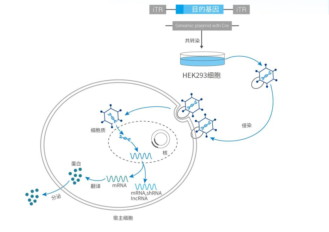

        腺病毒(Adenovirus,ADV)是一种直径约为90-100nm左右的无包膜线性双链DNA病毒,具有广泛的细胞和组织感染能力。腺病毒主要作为载体进行相关蛋白或抗原的递送,例如用于新冠病毒载体疫苗的开发和商业化生产,此外它们还被用作针对多种肿瘤相关抗原的疫苗。腺病毒一般通过HEK293细胞培养,并经过裂解后从细胞中释放,打开细胞后会将大量DNA释放到上清液中,通常再通过添加核酸酶来降解DNA等无效成分。经裂解酶解后的病毒获液需要进行澄清过滤进入到下游纯化工艺步骤中。本报告主要介绍Cobetter深层过滤产品针对Adv26收获液澄清过滤成功案例。

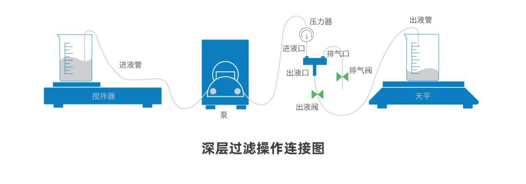

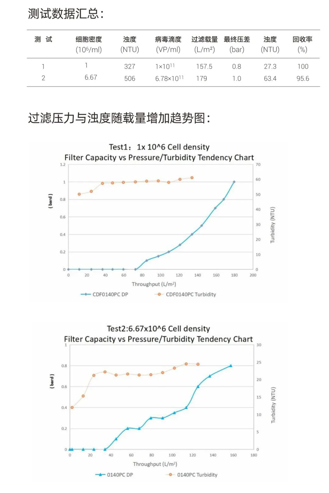

       分别针对初始细胞密度为1×10 cells/ml和6.67×106cells/ml的培养液,进行同等条件下的裂解酶解物料,采用型号为0140PC的深层过滤产品(23cm2,0.04-9um)进行澄清过滤。控制进液流速100-150LMH进行恒流过滤。终点操作压力控制在1.0bar,滤出液混合浊度控制在100NTU以内。
实验数据
实验结论
      0140PC深层滤膜针对腺病毒Adv26有较好的载量和高病毒回收率的表现。
