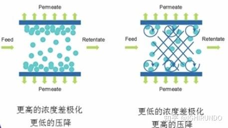

①流道中筛网的作用:
①在膜表面产生柔和的湍流控制膜表面的浓差极化。
②液压阻力导致更高的压降。

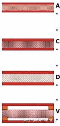

膜结构:左,无筛网;右,有筛网②A, C, D, V四种筛网的选择
图:四种筛网结构Ⅰ A筛网(致密)
单位切向流速度下压降最高/最高的传质效率
15-20psi,2.6-4.3L/min/m2
用于清洁,低浓度,低粘度的料液。
Ⅱ C筛网(粗糙)
单位切向流速度下中等压降
5-10psi,2.6-4.3L/min/m2
用于清洁,中等浓度,低等粘度的料液。
Ⅲ D筛网(粗糙)
单位切向流速度下中低等压降
2-6psi,5-6L/min/m2
用于高浓度,高粘度的料液。
Ⅳ V筛网(悬浮)
单位切向流速度下最低的压降
0.5-2.0psi,2.6-4.3L/min/m2
用于高固含量,超高浓度,高粘度的料液的浓缩。
