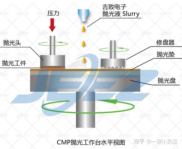

半导体晶圆抛光液CMP工艺2. 作用机制①研磨液
机械作用主导:依赖磨料(如金刚石、碳化硅等)硬度和颗粒尺寸,通过物理摩擦去除材料。
材料去除:速率高,但可能引入表面损伤(如划痕)。
CMP半导体抛光液Slurry 化学机械抛光液
②抛光液
化学与机械协同作用:
化学腐蚀:活性成分(如氧化剂、络合剂)软化表面材料。
机械去除:纳米级磨料(如二氧化硅、氧化铈)轻柔剥离软化层。
平衡材料选择比:例如在铜抛光中抑制凹陷(Dishing)。3. 成分差异
