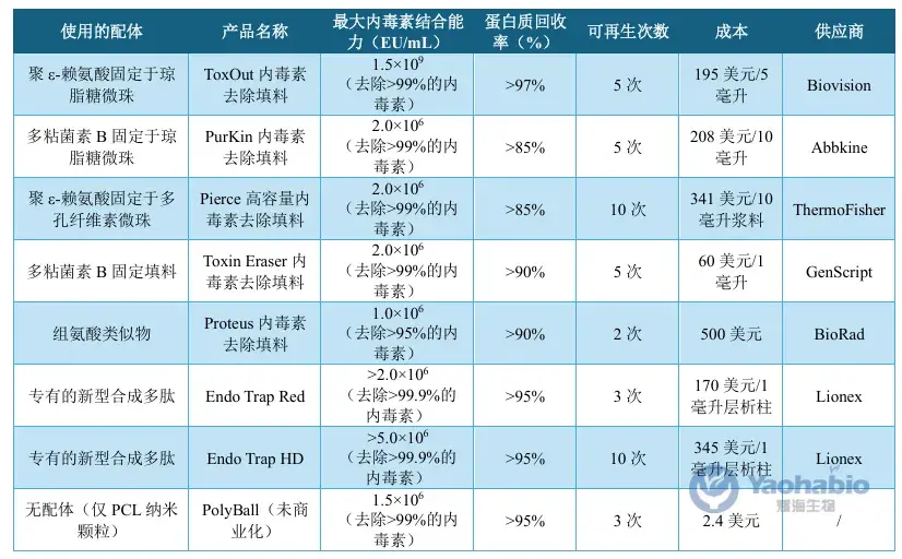

基于色谱分离的技术,特别是离子交换与亲和色谱,是下游纯化中去除内毒素的核心手段。表1系统梳理了市售填料的配体特性及性能参数,旨在为工艺开发中的介质选择提供直接参考[2]。
表1 基于色谱法去除内毒素的配体比较

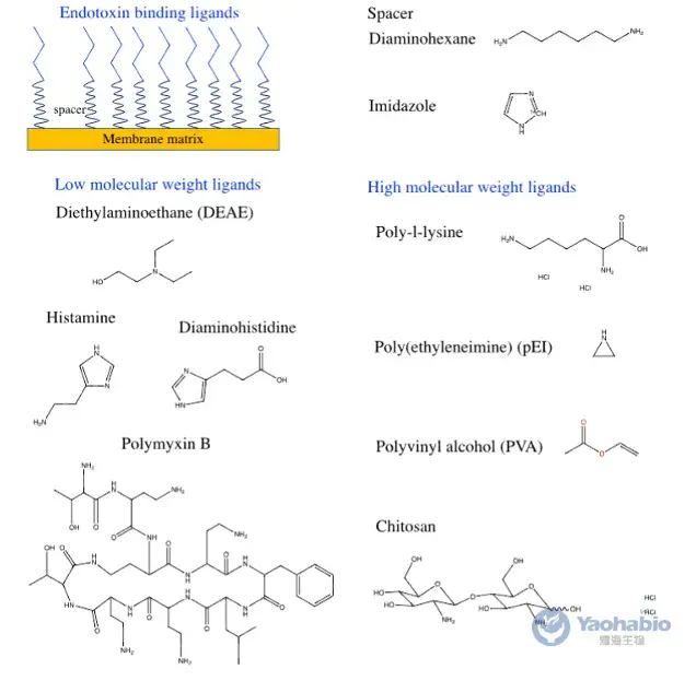

3.1 离子交换色谱
阴离子交换色谱通过利用内毒素与目标分子在特定pH条件下的电荷差异实现分离。内毒素的等电点约为2,在常规色谱条件(pH>2)下始终带负电荷,因而可与带正电荷的固定相发生吸附。目标蛋白的带电行为则取决于溶液pH与其等电点的相对关系。当pH高于其等电点时,蛋白质带负电;低于等电点时带正电,等于等电点时为中性。为有效分离带正电蛋白与内毒素,应控制体系pH高于蛋白等电点,使蛋白带强正电荷而被固定相排斥,从而先于内毒素洗脱,而内毒素因与固定相作用被保留。
研究表明,增加填料体积及延长接触时间有助于降低流穿液中内毒素浓度,在适当条件下可实现约400 EU/mL的残留量,且蛋白回收率普遍高于80%。然而,若蛋白与内毒素间存在强静电吸引,或蛋白自身与填料结合过强,均可能导致分离失败或产物损失。例如,在纯化等电点为8.7的Melan-A抗原时,蛋白与内毒素间的强烈相互作用致使内毒素随蛋白一同流穿;通过逐步提高pH至9.2,有效削弱了该相互作用,使流穿液内毒素浓度从1400 EU/mL降至500 EU/mL,且未显著影响蛋白回收率。
总体而言,离子交换色谱能够将高浓度内毒素(>1000 EU/mL)降低多达五个数量级,对较低内毒素水平(<100 EU/mL)亦可实现三至四个数量级的去除。使用后的填料可通过去污剂清洗及再生步骤恢复其吸附性能。该方法的主要局限在于不适用于本身带负电的目标分子,如pDNA及酸性蛋白的内毒素去除[3]。
图1 阴离子交换配体

亲和色谱法利用固定化配体与内毒素间的高特异性相互作用实现分离,具有产物损失低、适用范围广的优点,可用于蛋白质及质粒DNA(Plasmid DNA, pDNA)等目标分子的纯化。配体常靶向内毒素分子中最保守的脂质A区域,通过疏水作用与静电作用与之结合,常用类型包括多粘菌素B(Polymyxin B, PMB)、组氨酸、脱氧胆酸等。其中,PMB能诱导内毒素聚集体解离,并通过其末端的脒基与脂质A的磷酸基团强烈结合,但PMB本身具有一定神经与肾毒性,且其带正电荷的氨基酸可能非特异性吸附带负电的目标分子,导致产品损失。为此,研究者开发了毒性较低的肽类类似物作为替代。此外,含组氨酸的配体或组氨酸标签在纯化中易与内毒素竞争结合位点,造成内毒素残留,且酶切去除标签会增加工艺成本与步骤。

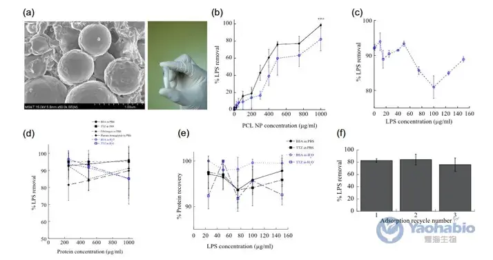

相比之下,脱氧胆酸因电荷密度较低,可减少非特异性吸附,有助于提高产物回收率。除传统配体外,生物相容性材料如纳米颗粒(PolyBall)作为表面吸附型无孔介质,在磷酸盐缓冲液、水及蛋白溶液中均表现出>99%的内毒素去除率及>95%的蛋白回收率,且易于再生和放大,展现出良好的工业应用前景(图2)。
在实际纯化过程中,内毒素的去除效率受溶液pH、离子强度及阳离子种类等因素影响。随着pH升高,尤其在超过填料等电点时,填料表面正电荷减少,对内毒素的吸附能力下降;而离子强度增加,特别是CaCl₂等二价盐的存在,也会显著降低去除效率,但对目标蛋白的回收率影响通常较小。尽管亲和色谱在内毒素去除方面效果显著,部分配体的生物毒性及填充床色谱存在的压降高、传质差等问题仍限制其应用,未来需进一步开发兼具高吸附性能、生物安全性及操作便利性的新型亲和介质[4]。
图2 PolyBall纳米颗粒在内毒素去除的应用
