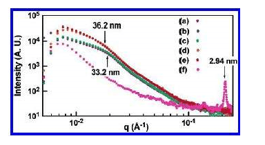

四、小角X射线散射SAXS图怎么看
射线散射是由电子密度差别引起的 ,中子散射是不同核的散射指数差别引起的 ;光散射是由折射指数差别引起。
小角X射线散射数据与参数
• 散射峰位置 (q*)
• 散射峰强度 (I(q*))
• 散射峰宽度 (FWHM)
如图:横坐标是散射峰的位置,纵坐标是散射峰的强度,这一点与XRD是类似的。纵坐标的绝对数值没有意义,只是表示相对的强度。
而对于横坐标,XRD的位置通常用角度ө或2ө标示,而SAXS的位置是用q标示的,q一般叫做散射矢量或者散射因子,q与ө有简单的换算关系 q= 4πsinө/λ。在SAXS中由于ө的数值变化范围很小,所以用q标示更方便。
在XRD中,衍射峰对应的ө可以换算出对应的晶面间距,实际上就是样品中一定范围内的周期性长度。在SAXS中物理意义上是一样的,还是样品中一定范围内的周期性长度,只是由于ө值更小,对应的长度也就更大。通俗地讲,这些长度可以是粒径、孔径、层间距等等,甚至是一些不是通常结构尺寸意义的长度。
