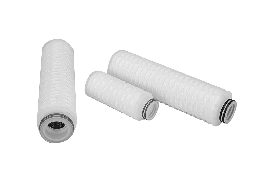

[color=rgba(0, 0, 0, 0.85)]二、PTFE滤芯的材料与结构优势
[color=rgba(0, 0, 0, 0.85)]PTFE(聚四氟乙烯)是一种典型的高性能氟聚合物材料,其用于折叠滤芯结构时,能够在有限体积内提供更大的有效过滤面积,从而兼顾高通量与高拦截效率。
[color=rgba(0, 0, 0, 0.85)]PTFE 滤芯在制药气体过滤中的核心优势包括:
[color=rgba(0, 0, 0, 0.85)]· 天然疏水性:有效防止冷凝水进入滤膜孔道,避免微生物滋生
[color=rgba(0, 0, 0, 0.85)]· 出色的化学惰性:适用于多种工艺气体及消毒条件
[color=rgba(0, 0, 0, 0.85)]· 耐高温性能:可耐受蒸汽灭菌(SIP)和多次高温循环
[color=rgba(0, 0, 0, 0.85)]· 高除菌效率:在 0.22μm及更高等级下实现稳定的微生物截留
[color=rgba(0, 0, 0, 0.85)]这些特性使 PTFE 折叠滤芯特别适合用于制药行业的无菌气体过滤场景。
