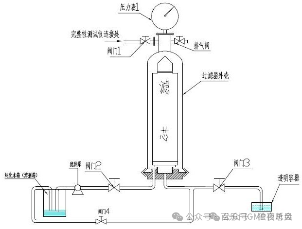

4.拆开滤芯的包装袋,按照滤器完整性测试仪相应标准操作规程对滤芯的完整性进行测试。
5.滤芯完整性测试合格后,确保安装位置的设备设施处于关闭状态,且安装过滤器的管路已经完全排空,打开过滤器套筒,检查是否具有密封胶圈,目视检查滤芯外观应完好。
6.确认滤芯的卡口上清洁无杂质、过滤方向与管道流向一致,将滤芯接头垂直向下紧紧插入套筒底座接口,轻轻旋转并向下按压直到接口同底座完全吻合。
7.安装滤芯时切勿倾斜,以免损坏接头或密封圈。
8.安装过滤器套筒,检查套筒的密封垫是否到位,用卡箍收紧套筒和套筒底座。

5.常见的完整性测试方法
(1) 泡点测试
原理:滤膜被液体(如水或酒精)润湿后,气体需克服表面张力才能穿透膜孔。
泡点压力(Bubble Point Pressure)与膜孔径成反比,孔径越小,所需压力越高。
适用滤芯:0.22μm、0.45μm 等微孔滤膜(亲水性材质,如PES、PVDF)。
标准要求:测试压力 ≥ 滤芯标称泡点值(如0.22μm PES膜通常≥3.5 bar)。
(2) 扩散流测试
原理:在低于泡点压力的条件下,气体会通过润湿膜孔中的液体扩散。
测量气体扩散速率,判断滤膜是否完整。
适用滤芯:亲水性和疏水性滤芯均可(如PES、PTFE)。
标准要求:扩散流量 ≤ 滤芯标称最大允许值(如0.22μm滤芯通常≤10 mL/min·cm²)。
(3) 水侵入测试
原理:用于疏水性滤芯(如PTFE气体滤芯)。
在低压下,水无法穿透疏水膜,但若膜破损,水会渗入并导致压力下降。
适用滤芯:疏水PTFE滤芯(如压缩空气、氮气过滤)。
标准要求:水侵入速率 ≤ 滤芯标称值(如≤1 mL/min)。
