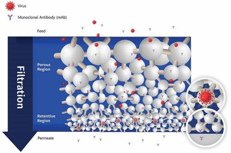

生物制药下游工艺中除病毒过滤的示意图如下图1所示,使用过滤器去除病毒可以通过尺寸排阻机制来解释,其中病毒被捕获在过滤器的病毒截留区域,其工作原理类似于深层过滤器。过滤过程中病毒颗粒被去除,而生物制药产品则被传输,回收率很高(>95%)。与传统的超滤膜相比,为了在获得高病毒截留率的同时获得较高的产品产量,除病毒过滤器的病毒截留区域具有较窄的孔径分布(PSD)。PSD和其它膜孔特性,如孔径梯度、孔隙连通性和对称性,是除病毒过滤性能的重要贡献者。根据膜的形态,病毒截留区域可以是除病毒过滤器的顶部或底部区域。
图1. 除病毒过滤过程中病毒去除和单克隆抗体传输的示意图。
如图1所示,病毒主要根据其大小以及一些化学相互作用(即病毒与过滤器表面之间的静电和疏水相互作用)而被捕获到截留区。自然界中,病毒被认为是带电胶体,而介质完全是中性的。介质中病毒的中性可以通过双电层的形成来解释:病毒颗粒的反离子形成第一层,靠近病毒表面(主层),扩散离子形成厚的第二层(Gouy层)。一旦病毒和过滤器表面带相反电荷,它们之间就会存在静电力,引起表面相互作用,从而使病毒吸附在过滤器表面上。在之前的研究中,普遍采用 Langmuir 和 Freundlich 理论来理解病毒吸附。两种理论都假设单层吸附,但Langmuir理论假设吸附剂表面能量分布均匀。Langmuir 和 Freundlich 理论分别用方程 1 和方程 2 表示:

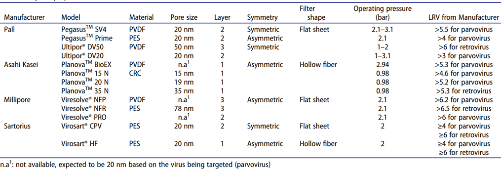

商用过滤器的代表性材料、物理性能和病毒去除性能总结于表1中。商用除病毒过滤器由单层或多层的聚合物材料、对称或不对称的过滤器形态组成,目的是产生高去除性能。对于生物制药下游工艺中的除病毒过滤,使用直流过滤(NFF)系统确保了高产品回收率和工艺简单性,其中施加的压力方向和溶液滤过方向相同。如表1所示,Ultipor® DV50、PlanovaTM35 N和Virosolve® NFR等过滤器用于去除大型病毒,如鼠白血病病毒、猿猴病毒40和牛病毒性腹泻病毒。同样,PegasusTM SV4、Prime、Ultipor® DV20、PlanovaTM BioEX、15 N、20 N、Virosolve® NFP、PRO、Virosart® CPV 和 HF 用于去除小病毒,如猪细小病毒 (PPV)、MVM、和细小病毒 B19。如前所述,除病毒过滤最常用的是使用小型病毒截留过滤器。
表 1.商用除病毒过滤器的物理特性。
通常使用基于聚合物的除病毒过滤器,因为它们可以实现快速去除和高产品回收率,并且不会对产品产生不利影响。用于除病毒过滤的代表性聚合物是聚偏二氟乙烯(PVDF)、聚醚砜(PES)和再生纤维素(RC),它们具有低蛋白质吸附、高耐溶剂性、广泛的pH耐受性和高流速的优点。具体而言,过滤器上的低蛋白质吸附对于最大限度地减少产品损失非常重要。RC 过滤器具有最低的蛋白质吸附,而 PVDF 和 PES 过滤器具有卓越的机械强度,可在更高的施加压力下实现更高的通量。此外,一些PVDF 和 PES 过滤器进一步亲水化,以减少蛋白质吸附。例如,由铜氨再生纤维素 (CRC) 组成的 PlanovaTM N 系列过滤器的适当工作压力为 0.98 bar,最大入口压力约为 2.94 bar。相比之下,基于 PVDF 的 PlanovaTM BioEX 适合在高达 4.4 bar 的较高压力下运行。过滤材料并未被视为影响除病毒过滤过程中 LRV 变化的主要因素,因为主要的病毒去除机制由尺寸排阻模型来解释。因此,基于过滤材料的LRV的比较是有限的。Marques 等人显示了 RC 过滤器 (PlanovaTM 20 N) 在流量衰减方面优于 PVDF 和 PES(分别为Virosolve® NFP 和 Virosart® CPV)过滤器。然而,该研究是有限的,因为每个过滤器都在建议的操作条件下运行,表明不同的初始滤液通量涉及不同的流量衰减倾向。由于当前生物工艺对高度浓缩的产品液流的需求不断增加,过滤材料可能成为影响除病毒过滤性能(在产品收率和 LRV 方面)的重要因素。

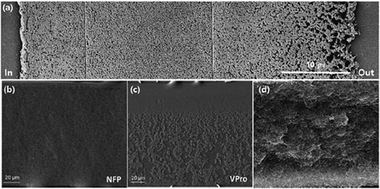

商用小型病毒截留过滤器在病毒截留区域的平均孔径约为 20 nm,略小于细小病毒的平均孔径(通常为 18-26 nm)。如表 1 所列,不同的商用过滤膜形态和层数提供了适用于特定条件的特定性能特征。图 2 显示了商用除病毒过滤器(PlanovaTM 20 N、Viresolve®NFP、Viresolve® PRO 和Ultipor® DV20)的扫描电子显微镜 (SEM) 图像。SEM 图像表明商用除病毒过滤器具有独特的形态。PlanovaTM20 N 和 Viresolve® PRO 表现出相对不对称的孔隙结构,入口和出口之间具有不同的孔径和孔隙密度。相比之下,Ultipor® DV20 在整个过滤区域表现出相对对称的孔形态。Viresolve® NFP 被称为一种不对称过滤器,在微滤膜上涂有一层薄薄的病毒截留层。与 Ultipor® DV20 和 Viresolve®PRO 过滤器的荧光标记纳米颗粒截留能力相比,不同的膜形态显示出不同的病毒截留能力,如图 3 所示。对纳米颗粒混合物(20、40 和 100 nm)的同时过滤表明,使用 Ultipor® DV20 会产生由所有颗粒尺寸的混合物组成的松散层,而在滤液附近发现了 40 和 100 nm 颗粒的明显薄层,20 nm 颗粒分布广泛。随后,将讨论孔形态对病毒去除性能的影响,包括病毒截留可视化方法。
图 2.商用除病毒过滤器的扫描电子显微镜 (SEM) 图像(横截面)(a) PlanovaTM 20 N、(b) Viresolve® NFP、(c) Viresolve®PRO 和 (d) Ultipor® DV20。

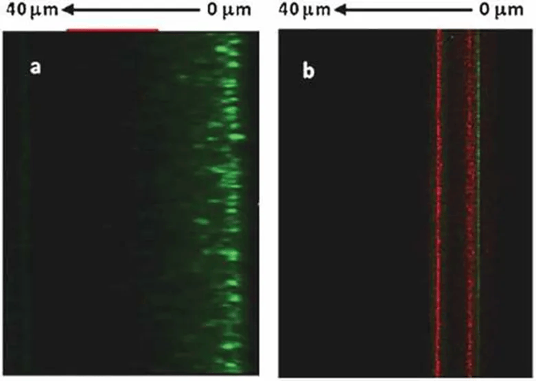

图 3. (a) Ultipor® DV20 和 (b) Viresolve® PRO过滤器对荧光标记纳米颗粒的截留。

通过使用荧光标记的病毒替代物和共焦激光扫描显微镜(CLSM)观察,研究了病毒在过滤设备中的捕获机制。Bakhshayeshi等人在噬菌体PP7上标记了Alexa Fluor® 488,并比较了均质Ultipor® DV20和不对称Viresolve® PRO中的PP7捕获行为,揭示了不同的捕获位点。Ultipor® DV20的捕获位点靠近进料侧,而Viresolve® PRO的位点则靠近滤液侧。

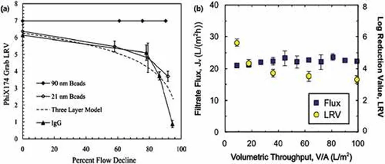

Bolton等人的研究表明,使用Viresolve®NFP过滤器时,蛋白质污染对ΦX-174病毒的LRV有负面影响。他们观察到两种不同的污染机制:滤饼的形成和过滤器孔隙的堵塞。尽管滤饼形成(由90 nm的微粒引起),但由于流量几乎100%下降,LRV保持不变。然而,由于21 nm微粒和IgG蛋白单体堵塞孔隙造成的污染导致LRV严重下降,并伴有超过80%的流量下降。
Yokoyama等人的研究也证实了这些发现,他们使用PlanovaTM 35 N过滤器,在5% IgG和白蛋白存在的情况下观察到B19病毒的LRV性能降低。然而,也有研究报告显示,蛋白质污染导致的LRV降低可以忽略不计或没有显著影响。例如,Khan等人在ΦX-174病毒的LRV测试中使用BSA作为模式蛋白,发现不同浓度的BSA不会降低LRV,但ΦX-174形式的杂质会造成严重的过滤器污染,从而降低LRV。
Jackson等人使用干净的Ultipor® DV20过滤器和受BSA污染的Ultipor® DV20过滤器测试了LRV,结果显示,尽管进料通量下降了50%,但两种过滤器之间的LRV没有显著差异。Hongo-Hirasaki等人使用PlanovaTM 20 N过滤器,在1至30 mg/mL的IgG浓度下测量了PPV的LRV。他们发现,尽管较高的IgG浓度最初会降低通量,但无论IgG浓度如何,料液通量在5小时内保持恒定,且PPV的LRV对蛋白质污染没有任何影响。
总的来说,蛋白质污染对病毒清除过滤器性能的影响是一个复杂的问题,可能受到多种因素的影响,包括操作条件、蛋白质类型和浓度、以及过滤器的物理特性。因此,为了优化病毒清除过滤器的性能,需要对这些因素进行仔细的考虑和控制。
图 6. (a) 因蛋白质污染导致通量下降和 (b) 通量恒定时对数降低值 (LRV)。

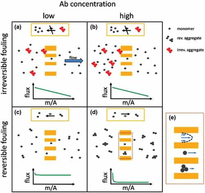

最近的研究提出了两种污染机制:可逆污染和不可逆污染,这两种机制可以通过蛋白质的特性来区分。Bieberbach等人的研究表明,通过调整进料溶液中蛋白质的特性,可以区分这两种污染机制。具体来说,蛋白质浓度决定了通量是由可逆污染还是不可逆污染控制。在他们的研究中,使用了三种不同类型的抗体,研究了它们的通量下降行为以及缓冲液冲洗和清洁的效果。研究发现,含有高百分比高分子量物质的蛋白质会导致不可逆污染(缓冲液冲洗后没有通量恢复),而其他蛋白质则允许一定程度的通量恢复。不可逆污染不仅会导致病毒清除率(LRV)降低,还可能导致显著的产品损失和操作时间延迟。
图 7. 低浓度和高浓度下蛋白质污染机制的比较。
与传统的除病毒过滤工艺相比,连续生物制药下游工艺所需的过滤时间更长,这加剧了蛋白质污染的问题。在连续系统中,过滤过程可能需要持续几天。此外,连续工艺可能涉及高度浓缩的生物制药产品,这可能导致不需要的中间体和聚集体的形成。尽管已有多项研究证实,商业除病毒过滤器可以在连续系统中使用,但预过滤被证明是有效控制蛋白质污染和提高除病毒过滤能力的方法。
为了进一步研究除病毒过滤过程中的蛋白质污染现象,需要更深入地了解目标蛋白的污染机制。选择适当的除病毒过滤器和进料溶液条件对于最大限度地减少蛋白质污染的不利影响至关重要。
