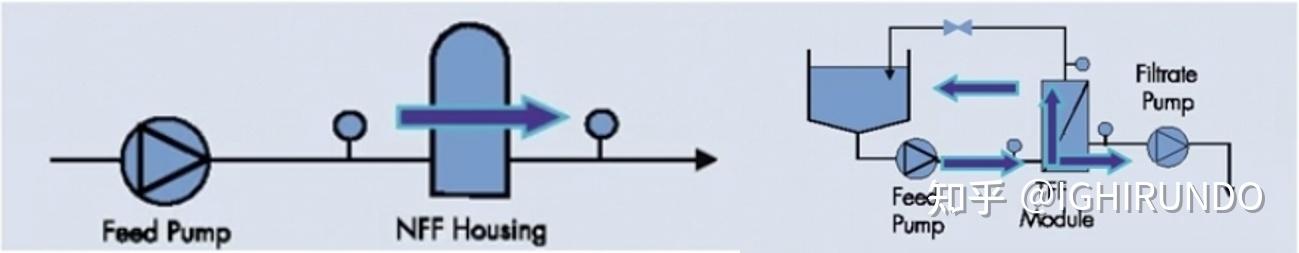

NFF和TFF示意图
2. 正常流量过滤(NFF)
●筒式或“死角”过滤
●流向与过滤介质垂直
●流体通过介质
●颗粒被保留在过滤器上
切向流过滤(TFF)
●又称逆流过滤。
●流量切向过滤器表面。
●一小部分流体流过过滤介质。
●残留的颗粒被清除出过滤器表面。
●例如:细胞浓度、病毒浓度、蛋白质浓度、从蛋白质中去除污染物。

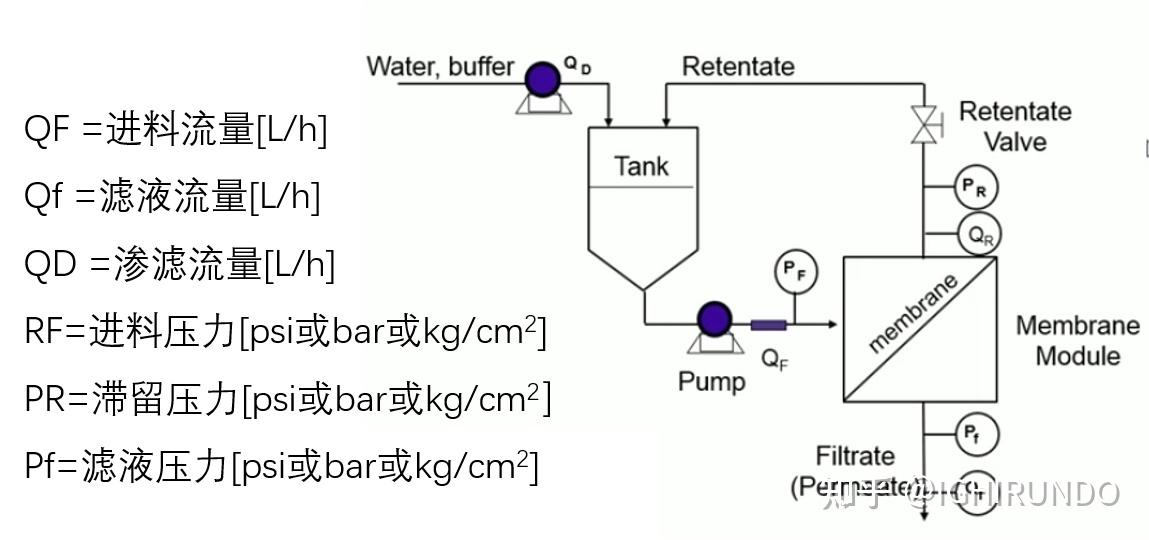

4. 基本的TFF系统示意图:
基本的TFF系统示意图
基本的系统组成:
必需组件:
泵、过滤器(带支架)、管子、带搅拌器的容器、滞留阀(带卫生隔膜)、压力表或指示器、滤液阀(或流量控制)
可选组件:
-流量计、pH、电导率、UV计、TOC计、热交换器、空气供给。

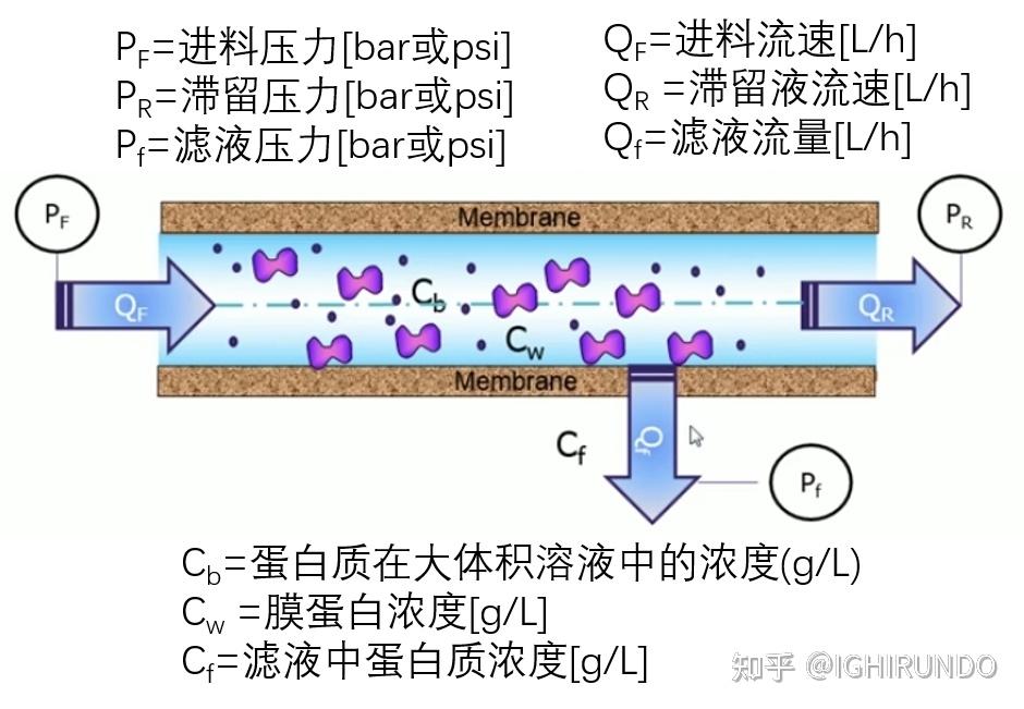

二、术语和定义TFF技术和功能:
膜内压力和液流:
膜内压力和液流示意图
由泵产生&代表进入装置的流量
-滞留流量(QR)是流出设备出口的流量(有时称为交叉流量)。
-渗透流量 (Qf)是通过设备渗透的流量。
进料流量将等于流出滞留液和渗透液的流量:QF = QR + Qf。

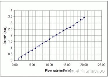

2. 压降(ΔP/DP):
ΔP [bar或psi] = PF- PR
●沿膜料通道的压力差。
●通道中物料流动阻力大。
●粘度、进料流量、通道几何等功能。
如何调整压降?
通过进料调节泵速来改变进料流量,进料流量增加会增加压降。
重要的是,ΔP可以检查系统和横流速率,如下图:

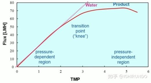

TMP和通量的关系:
纯溶剂通量线性增加。
过程溶液通量在过渡点处线性增加。
TMP与通量的关系4. 渗透率:

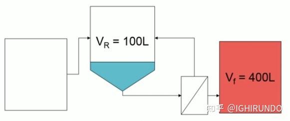

5. Diavolume (DV或N):
用洗涤缓冲液洗涤进料的程度。
DV = 过程中添加的VDF缓冲液体积/VR, /VDF = 400L/ 100L = 4倍洗涤,如下图:

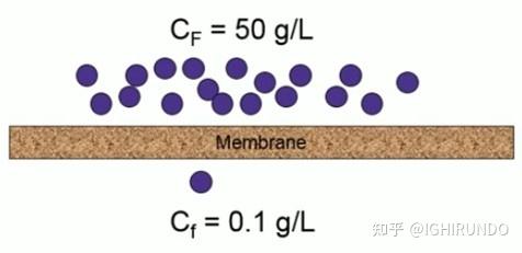

6. 保留或回流(R):
被膜保留的目标蛋白的部分。
R= 1 -筛分= 1 -(Cf/CF)= 1 -(0.1 g/L/ 50 g/L) = 0.998。
重要的是确认分析的敏感性和准确性。

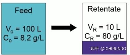

9. 收率(%):
●受以下因素影响(排序):
-模块和系统中不可恢复的产品(滞留)量。
-滤液损失(需确认)。
-对膜的吸附。
例子,如下图:
收率= 100 * (VR* CR) / (Vo * Co)= 100 * (10 L * 80 g / L) / (100 * 8.2 g / L)= 97.6%。
