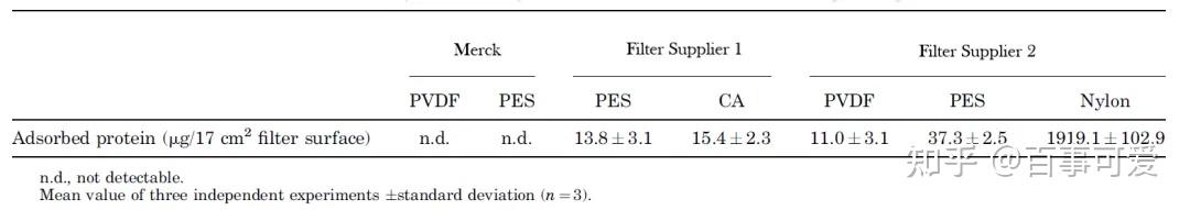

蛋白在除菌滤器上的吸附程度与膜材质紧密相关。如在某单抗蛋白的吸附研究中,评估对比了不同供应商提供的过滤材料:包括用于蛋白药物过滤的三种最推荐的过滤膜聚偏二氟乙烯(PVDF)、聚醚砜(PES)和醋酸纤维素(CA),聚酰胺(尼龙Nylon)过滤膜作为蛋白质吸附的阳性对照。结果显示(表1),尼龙过滤器对蛋白的吸附最为显著,每17cm²过滤表面吸附量可达1.9±0.1mg;而PVDF和PES过滤器的吸附量则相对较少,在11-37μg/17cm² 范围内,吸附量少100倍。默克的PVDF和PES滤器未检测到蛋白吸附。不同供应商的相同膜材质,其蛋白吸附程度也存在差异,这可能是由膜制造或制备工艺不同导致膜的表面性质有所区别。此外,除菌滤器不仅由过滤膜本身组成,还包括其他支撑层,在实验中测试的是整个过滤膜,这也可能导致蛋白质吸附。相关研究表明,聚山梨醇酯可减少蛋白吸附,这种效果在尼龙过滤器中最为显著,在醋酸纤维素过滤器中也明显可见。
表1 蛋白吸附数据

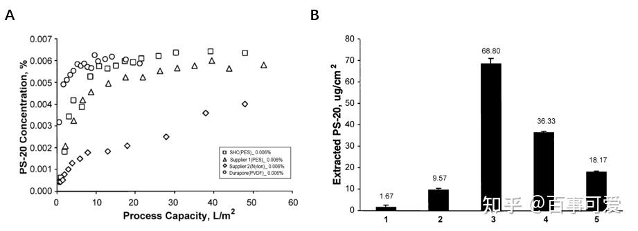

不同材质除菌滤器对吐温的吸附差异明显,PVDF材质滤器对吐温吸附最少。如图1A所示, Durapore(PVDF)过滤器对PS-20最小吸附饱和点约为10L/m²,Express SHC(PES)的最小吸附饱和点约为40L/m²,而Nylon过滤器是PS – 20吸附饱和点值最高。为提高除菌滤器的载量,通常在膜过滤器内的0.2μm膜层顶部使用具有较大孔径的预过滤层,虽然这额外的膜层可能提高除菌滤器的性能,但它也可能导致额外的PS - 20吸附。从图1B可知,双层膜相比于单层膜的吐温吸附量约是2倍。因此,如果在载量相当的情况下,考虑最小化PS - 20吸附,可以优先考虑单层过滤器。
图1 0.2μm滤器对PS-20的吸附结果对比
图B:第1列为对照;第2列Durapore(PVDF-单层);第3列Supplier 1(PES-双层);第4列,SHC(PES双层);第5列为计算出的SHC单层结合量(第4列的值除以2)

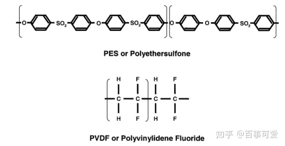

在结构上,由于PES的主链有多个苯基环,而PVDF的主链是多个二碳氟化单元(图2),因此PES具有比PVDF更强的疏水性,或许非特异性疏水结合是这些过滤器吸附PS-20的作用机理。
图2 PES和PVDF结构比较

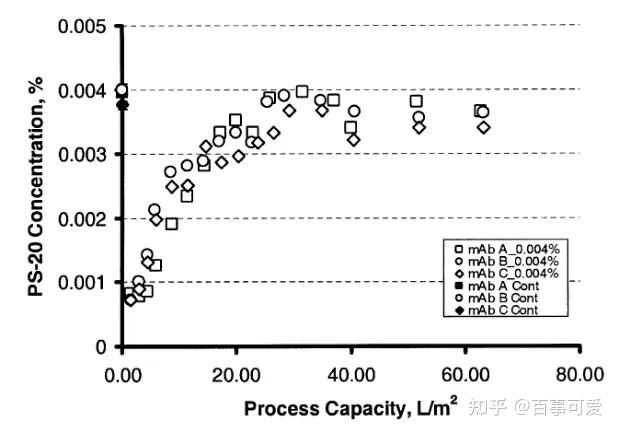

除去材质因素影响,同时评估了三种不同疏水性的单抗分子测试Express SHC,从结果来看(图3)这三种分子的聚山梨酯-20结合曲线相似,表明三种疏水性不同的分子使用相同PES膜材质对PS-20吸附效果相似。
图3 PS-20在不同单抗体中除菌过滤中吸附表现

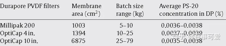

过滤器尺寸通常会依据Vmax和通量综合考虑选择。表2提供了一个70g/L单抗产品的例子,其中原液中含有0.004% PS-20。通过Durapore滤器的过滤仅导致PS-20的少量损失,并且药品的PS-20浓度仍在0.0035%以上,完全在制剂规格范围内。由于无菌和产品质量要求,在灌装完成操作中不考虑对过滤器进行缓冲液预处理,必须根据灌装设施和设备采取替代的缓解方法来提高均匀性。
表2 生产过程中聚山梨酯-20预估的平均浓度
