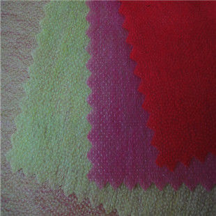

无纺布英文名:NonWovenFabric或者Nonwovencloth
无纺布(非织造布)是一种不需要纺纱织布而形成的织物,只是将纺织短纤维或者长丝进行定向或随机撑列,形成纤网结构,然后采用机械、热粘或化学等方法加固而成。
简单的讲就是:它不是由一根一根的纱线交织、编结在一起的,而是将纤维直接通过物理的方法粘合在一起的,所以,当你拿到你衣服里的粘称时,就会发现,是抽不出一根根的线头的。
1无纺布的特点
无纺布没有经纬线,剪裁和缝纫都非常方便,而且质轻容易定型。非织造布突破了传统的纺织原理,并具有工艺流程短、生产速率快,产量高、成本低、用途广、原料来源多等特点。
优点1
质轻
以聚丙烯树脂为主要生产原料,比重仅0.9,只有棉花的五分之三,具蓬松性,手感好。
2
柔软
由细纤维组成(2-3D)轻点状热熔粘结成型。成品柔软度适中,具舒适感。
3
拨水、透气
聚丙烯切片不吸水,含水率零,成品拨水性佳,由100%纤维组成具多孔性,透气性佳,易保持布面干爽、易洗涤。
4
无毒、无刺激性
产品采用符合FDA食品级原料生产,不含其他化学成分,性能稳定,无毒、无异味,不刺激皮肤。
5
抗化学药剂
聚丙烯属化学钝性物质,不虫蛀,并能隔离存在液体内细菌及虫类的侵蚀。
6
抗菌性
制品具拔水性,不发霉,并能隔离存在液体内细菌及虫类的侵蚀,不霉蛀。
7
物性佳
由聚丙烯纺丝直接铺成网热粘结而成,制品强度较一般短纤产品为佳,强度无方向性,纵横向强度相近。
8
环保
在环保方面,使用的大多数无纺布的原材料是聚丙烯,而塑料袋的原材料是聚乙烯,两种物质虽然名字相似,但在化学结构上却相差甚远。聚乙烯的化学分子结构具有相当强的稳定性,极难降解,所以塑料袋需要300年才可分解完毕;而聚丙烯的化学结构不牢固,分子链很容易就可断裂,从而可以有效地降解,并且在无毒的形态中进入下一步环境循环,一个无纺布购物袋在90天内就可以彻底分解。而且无纺布购物袋可重复使用10次以上,废弃后对环境的污染度也只有塑料袋的10%。
缺点1
与纺织布相比强度和耐久性较差。
2
不能像其他布料一样清洗。
3
纤维按一定方向排列、所以容易从直角方向裂开等等。因此生产方法的改善主要放在防止分裂的改良上。

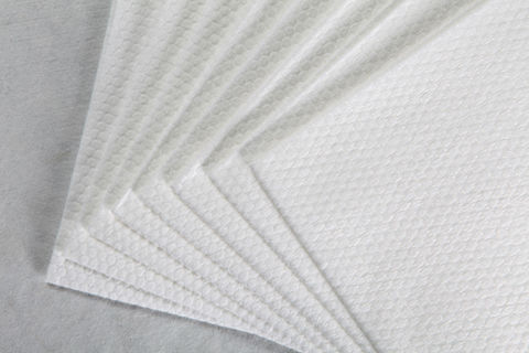

浆粕气流成网无纺布
又可称做无尘纸、干法造纸无纺布。它是采用气流成网技术将木浆纤维板开松成单纤维状态,然后用气流方法使纤维凝集在成网帘上,纤网再加固成布。
[attach]794[/attach]
特点
其特点是蓬松度好、手感柔软、湿强度和耐磨性由于纸张,吸湿性能超强。
产品应用
医用卫生材料,特别是高吸水性的一次性卫生用品(如尿片、卫生巾、湿面筋、擦布等)。

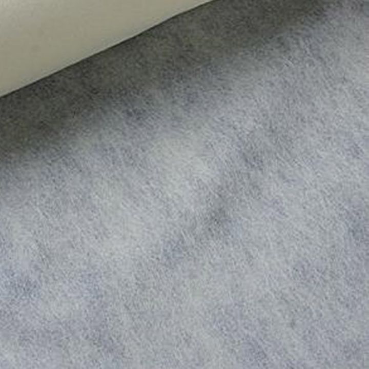

湿法无纺布
是将置于水介质中的纤维原料开松成单纤维,同时使不同纤维原料混合,制成纤维悬浮浆,悬浮浆输送到成网机构,纤维在湿态下成网再加固成布。
[attach]793[/attach]
特点
生产速度高,可达到400m/min;
可以充分利用短纤维,如长度20mm以下;
不同品质纤维想混几乎无限制;
产品纤网均匀性较好;
用水量大,一次性投资高。
产品应用
特种纸:粉尘/液体过滤纸、茶叶袋;
工业用:过滤器,绝缘材料,吸音材料;
医疗用:医用背衬、医用胶带、手术包包裹材料;
民用:墙纸等。

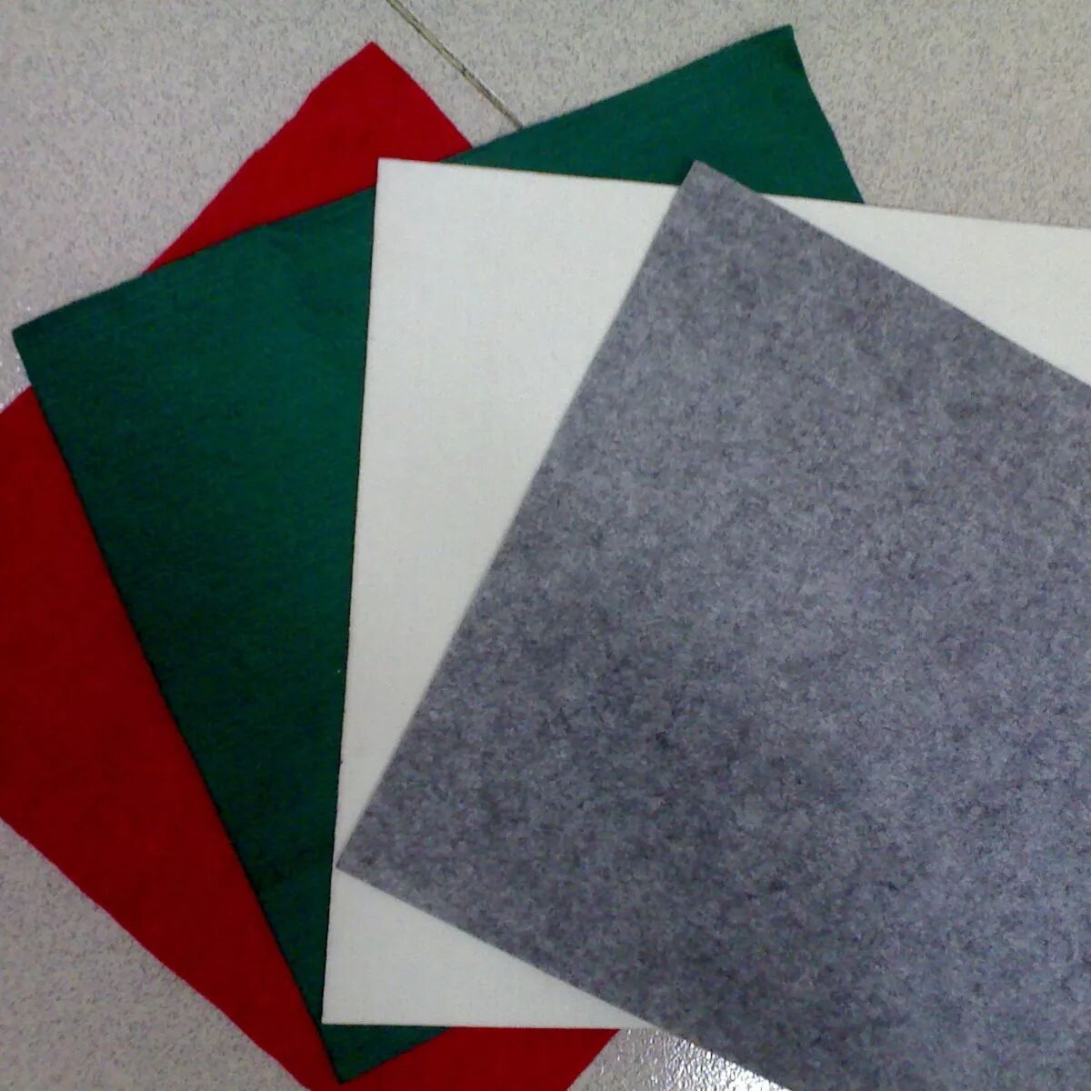

纺粘无纺布
是在聚合物已被挤出、拉伸而形成连续长丝后,长丝铺设成网,纤网再经过自身粘合、热粘合、化学粘合或机械加固方法,使纤网变成无纺布。
[attach]792[/attach]
特点
纤网由连续长丝组成;
优良的拉伸强力;
工艺变化较多,可采用多种方法加固;
长丝纤度变化范围宽;
手感较差,纤网均匀度较差。
产品应用
聚丙烯(PP):土工布,簇绒地毯基布,涂层底布,医卫材料,用即弃产品的包覆材料等。
聚酯(PET):过滤材料,衬里材料,簇绒地毯基布,农用材料,包装材料等。

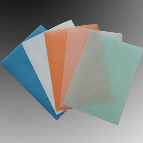

熔喷无纺布
在聚合物已被挤出、离开喷丝孔后的熔体在高速热空气作用下吹成超细短纤,挤一块的速度飞向网廉,然后通过热粘合或自身粘合加固,成无纺布。
[attach]795[/attach]
特点
纤网由极细,但不联系的较短纤维组成;
纤网均匀度好,手感柔软;
过滤性能和吸液性能良好;
纤网强度差。
产品应用
过滤材料,医疗卫生用材料,服装材料,电池隔膜材料,擦拭材料。

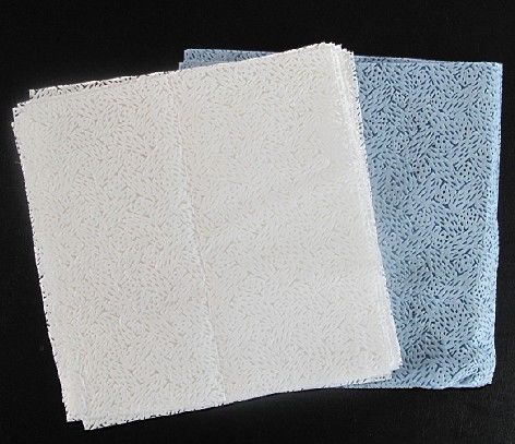

针刺无纺布
是干法无纺布的一种,针刺无纺布是利用刺针的穿刺作用,将蓬松的纤网加固成布。
[attach]791[/attach]
特点
适合各种纤维,机械就产后不依你选哪个纤维原有特征;
不影响纤维原有特征;
纤维之间柔性缠结,具有较好的尺寸稳定性和弹性;
良好的通透性和过滤性能;
手感丰满蓬松;
可根据要求制造各种集合图案或立体成型产品。
