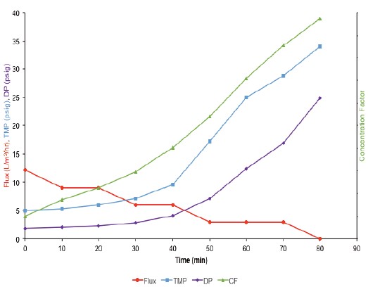

起始实验中,我们使用HF膜测试了IgG可被浓缩的最大限度。使用含0.5mm内径纤维的MicroKros组件。实验中,将20mL 30mg/mL的IgG溶液(0.9%盐溶液)置于50mL含3导管盖的锥底工艺容器中。2根导管分别连接至组件的进样和回流管路,第3根导管连通空气。
滤液管路关闭,IgG溶液缓慢泵入管路和组件。当循环流速恒定后,打开滤液管路,开始浓缩。在此实验中,不施加外部背压(通过回流管路),所以,随溶液浓度增加而导致的粘度的增加,TMP增加。进样流速27mL/min(6,000S-1剪切)也保持恒定。
图1.使用含0.5mmID mPES HF 膜的MicroKros组件进行高度浓缩实验时的通量、TMP、压力降(DP)和浓缩因子(CF)数据。
如图1所示,浓缩开始后,TMP立即开始增加。同时,通量开始稳定下降。组件两端的压力降(DP)可作为膜污染的指示,通常是涉及浓缩步骤的工艺的困扰。但是,图1显示,即使在工艺开始60min后,压力降维持在10psig以下。60min之后,压力降开始增加超过10psig,最终达到约25psig,通量降至0L/m2/hr。
使用UV-分光光度法确定IgG溶液的最终浓度,约为350mg/mL,相当于浓缩~12x。

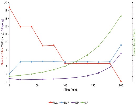

我们也使用含1.0mm纤维内径HF膜的过滤器组件进行了浓缩实验。该工艺的剪切率保持恒定,为6,000S-1(71mL/min。)TMP通过自动背压阀控制,维持为5psig。结果如图2所示。
图2. 使用含1.0mm ID mPES HF膜的MicroKros组件进行浓缩运行时的通量、TMP、DP和CF数据。运行过程中TMP保持恒定为5psig(除最后数据点)。
如图2所示,1.0mm内径纤维的起始通量高于0.5mm内径纤维(18L/m2/hr vs. 12L/m2/hr)。正如预期,通量随IgG溶液浓度的增加而降低。运行过程中,TMP恒定为5psig,直到接近运行结束时,增加至约10psig。此时,通量降低至0L/m2/hr。图2同时显示,在整个运行过程中,总压力降低于8psig,说明膜污染较低。这表明,1.0mm纤维在浓缩过程中,可获得更好的过滤器通量。
使用UV分光光度法检测IgG终溶液的浓度,计算为约226mg/mL,浓缩7.5倍。使用1.0mm内径纤维需要使用更大的管路,以达到71mL/min的流速。由于滞留体积的增加,不能获得高于250mg/mL的浓度。但是,在优化的条件下,可获得更高的浓度。

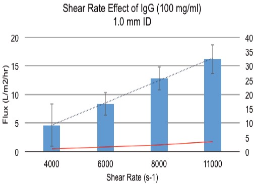

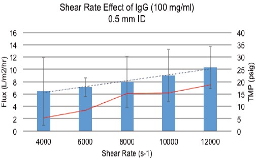

由于使用HF膜进行IgG浓缩时的压力降更低,所以可使用更高的进样流速/剪切率,缩短处理时间。为检测剪切率对滤液流速的影响,将IgG溶液(~100mg/mL)在逐步增加的进样流速/剪切率条件下循环。实验运行不施加背压。
对0.5mm(图3)和1.0mm(图4)纤维,提高剪切率,可增加滤液通量。如图3所示,滤液通量随剪切率提高而线性增加,剪切率从4,000S-1升至12,000S-1时,通量分别从6L/m2/hr增加至10L/m2/hr。但是,需要注意的是,即使不施加背压,在最低剪切率条件下(4,000S-1),最低TMP仍有5psig。当剪切率增加至12,000S-1时,TMP增加至约20psig。
与0.5mm内径HF膜,1.0mm内径HF膜过滤器组件显示滤液通量显著增加,同时跨膜压有较大降低。图4显示,滤液通量增加4倍,从4L/m2/hr增加至16L/m2/hr。重要的是,跨膜压基本保持不变,即使在11,000S-1剪切率时,也不会增加超过5psig。而在TMP 为5psig时,0.5mm内径纤维只能获得约6L/m2/hr的滤液通量。

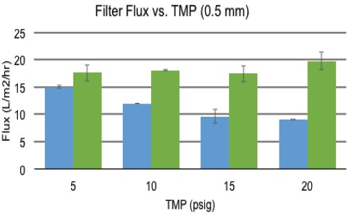

在我们最后的实验中,我们测试了在给定剪切率条件下,施加背压对过滤器性能的影响。在此实验中,在6,000和10,000S-1剪切率条件下,对含有0.5和1.0mm内径纤维的过滤器组件进行测试,而TMP从5增加至20psig。结果如图5和图6所示。实验使用30mg/mL IgG溶液(0.9%盐溶液)进行。
如图5所示,增加背压对滤液通量会有负作用,使用含0.5mm内径纤维过滤组件,剪切率为6,000S-1时,通量从14L/m2/hr降低至9L/m2/hr。这说明提高背压会增加凝胶层的形成,最终降低过滤器性能。有意思的是,当剪切率增加至10,000S-1,且TMP恢复至5psig,滤液通量增加至18L/m2/hr,这说明增加的流速可从膜表面清扫并去除沉降的IgG。此外,将TMP增加至10、15和20psig,对滤液通量不会有不利的影响,说明在10,000S-1下,增加的剪切率可有效且连续地冲扫膜表面。而即使在较高的TMP条件下,这种冲扫作用防止了凝胶层的形成。
图5.通过背压提高TMP时,对0.5mm内径HF膜的影响。

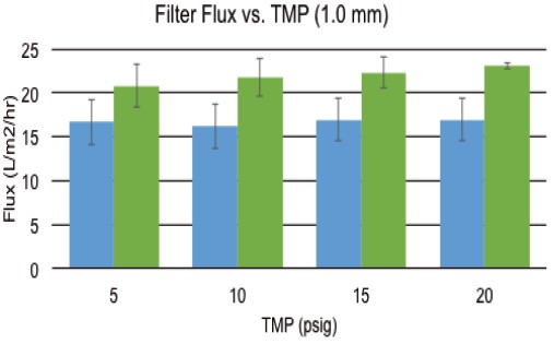

图6所示为使用含1.0mm内径纤维过滤器组件时,进行的一致的实验的结果。可见,在剪切6,000或10,000S-1时,滤液通量不会随TMP的增加而降低。在所有测试的TMP条件下,剪切率为6,000S-1时,通量维持约为15L/m2/hr。剪切率为10,000S-1时,当TMP从5增加至20psig,通量从20稍微提高至23L/m2/hr。
图6. 通过背压提高TMP时,对1.0mm内径HF膜的影响。
