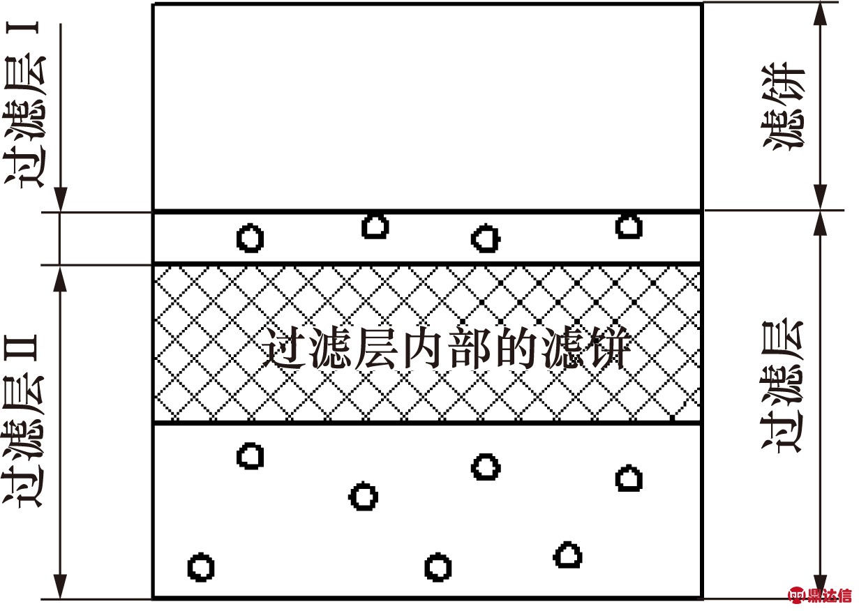

[size=1em]金属褶型滤芯过滤后的污染物主要形态如图1所示。在过滤初始阶段,过滤层Ⅰ内为空,粒子卡死或淤积于金属网内形成滤饼(过滤层Ⅱ),随着污染物增加,粒子在过滤层Ⅰ被拦截并堆积成滤饼。滤芯在清洗时过滤层Ⅰ的粒子必须被完全清除干净,过滤层Ⅱ的大部分粒子被清除,小部分卡死在滤网中,形成残余压降。
[size=0.8em]图1 过滤网内污染物示意图

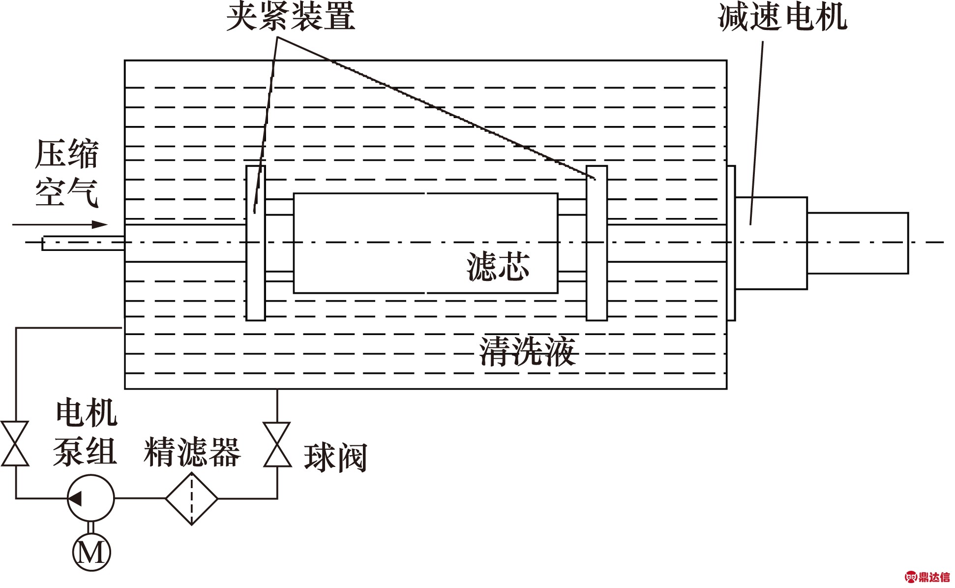

[size=1em]针对燃气轮机用高精度滤芯的外场清洗的需求,结合滤芯的结构特点和外场清洗的条件,设计了专用的集浸泡、反吹和超声波清洗于一体的滤芯清洗装置[7-8],其工作原理是在液流反冲洗过程中施加超声波的作用,同时利用反洗流体的水利剪切作用和超声波空化作用形成的高温高压冲击波去除滤芯表面的颗粒污染物,清洗过程中滤芯在减速电机的带动下缓慢转动,可均匀去除滤芯表面的颗粒污染物。原理图如图2所示。滤芯的清洗步骤如下:
[size=1em](1) 清洗前准备:将滤芯安装到清洗装置中(一端密封、另一端接入压缩空气气源),浸泡0.5~1 h;
[size=1em](2) 反吹清洗:启动减速电机,滤芯在清洗台架上缓缓转动,滤芯反向通入一定压力的压缩空气(压缩空气的压力至少应使滤芯达到群泡效果,应不小于1.5 kPa,实际操作时的压力范围为2~3 kPa),去除滤芯表面堆积的颗粒污染物;
[size=1em](3) 超声波清洗:滤芯在清洗台架上缓缓转动,启动超声波清洗开关(超声波清洗采用40 Hz的低频清洗,清洗介质采用纯水,水温控制在60 ℃)。超声波清洗去除滤材网孔内卡死的大部分颗粒污染物。
[size=0.8em]图2 高精度可清洗滤芯清洗装置原理图

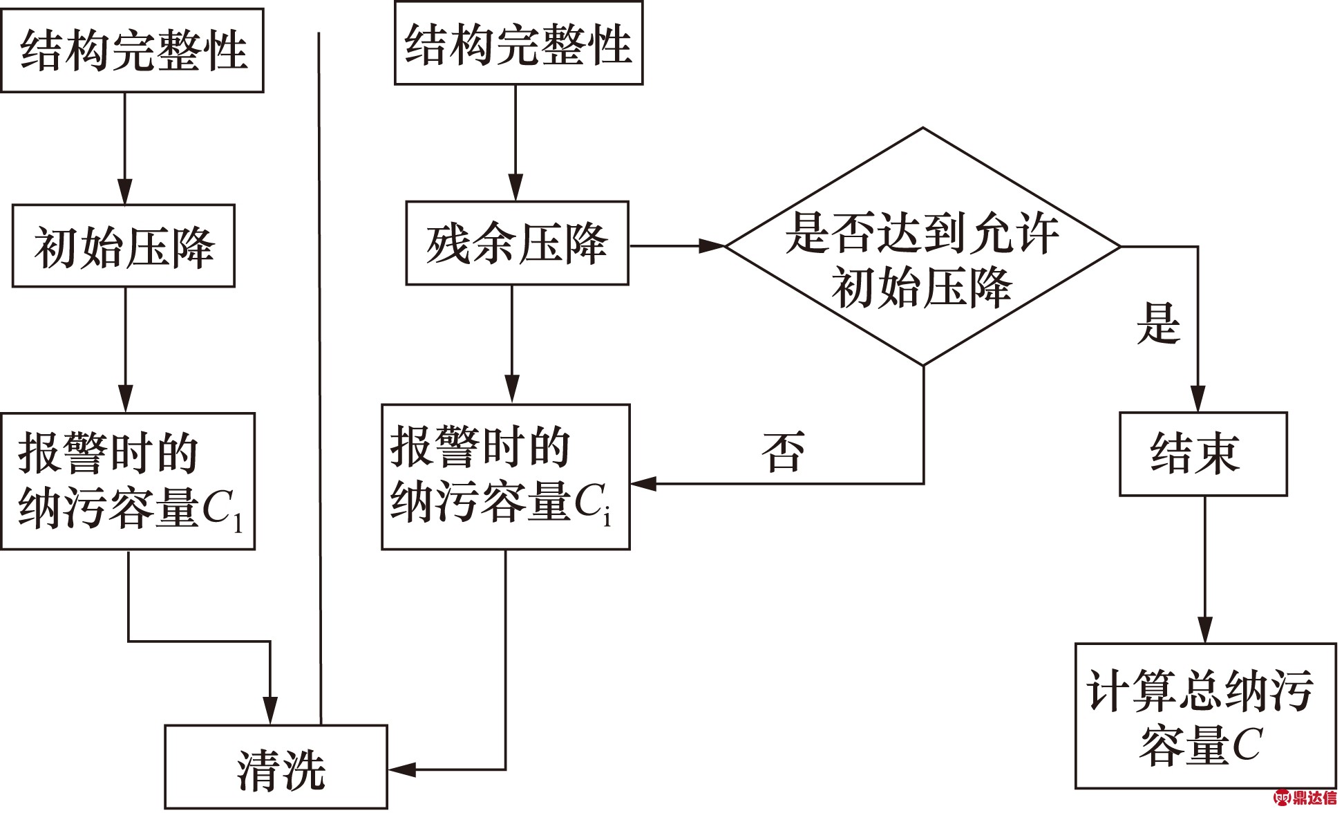

[size=1em]GB/T 18853-2002《液压传动过滤器 评定滤芯过滤性能的多次通过试验方法》将纳污容量定义为“滤芯达到其极限压降时有效截留的指定颗粒污染物的总量”,本研究将高精度金属滤芯的纳污容量定义为达到报警压降时拦截的颗粒污染物总量。滤芯达到报警压降后清洗,完成一个运行周期,经过多个运行周期后滤芯的残余压降超出规定的最大初始压降,即滤芯不可再清洗。滤芯的可清洗能力试验就是验证滤芯的可清洗次数、清洗后的结构完整性和全寿命周期内的纳污容量,其试验研究的路线图如图3所示。

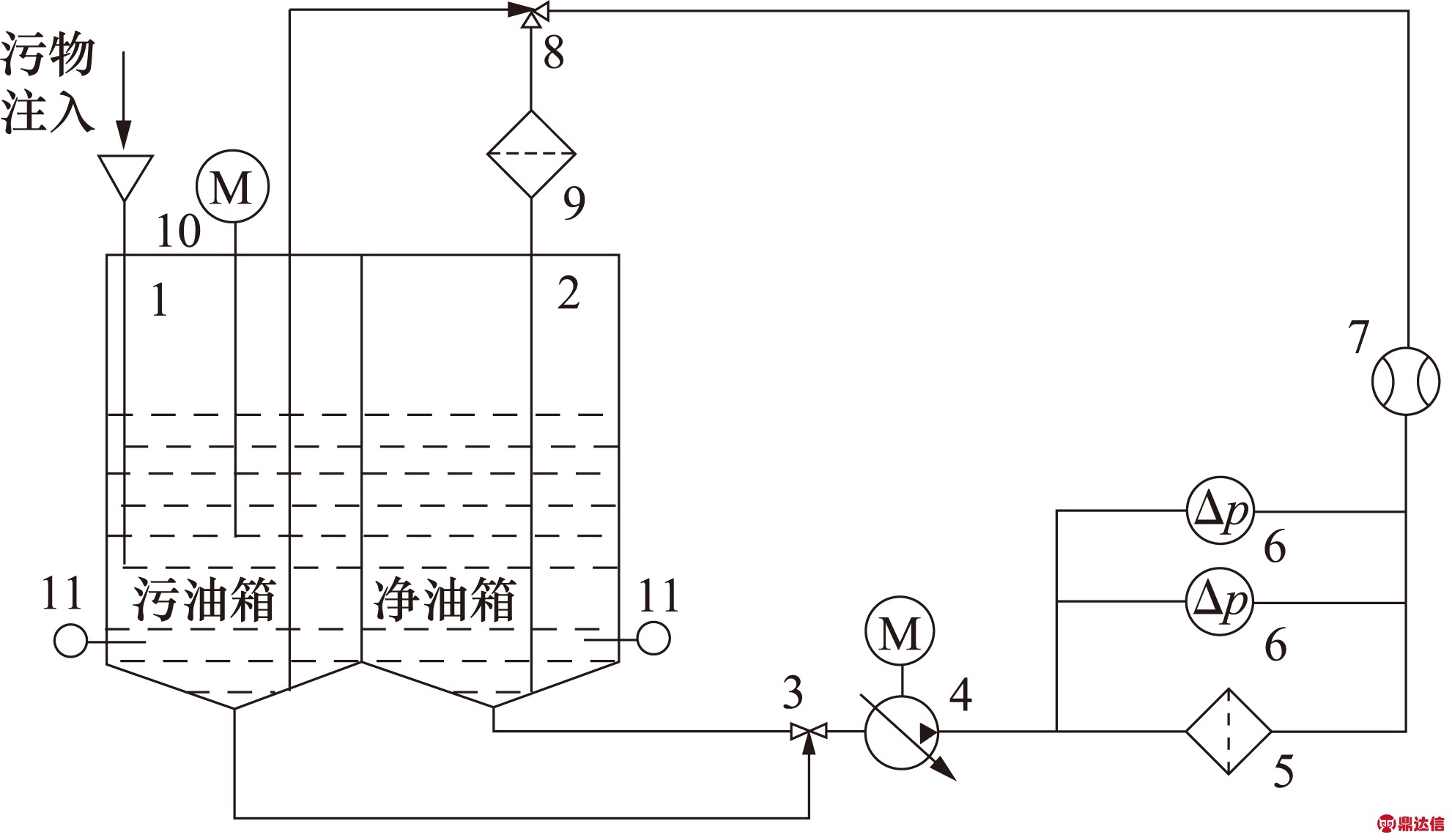

[size=1em]按照可清洗能力试验路线图的要求设计专用的可清洗能力试验系统,包含滤芯初始压降(含滤器)、残余压降和纳污容量等试验检测功能,其工作原理图如图4所示。可清洗能力试验方法归纳如下:
[size=1em](1) 先对滤芯进行结构完整性试验,结构完整性满足指标要求后将含有滤芯的过滤器总成安装在试验台上,测定滤器的初始压降总成Δp0;
[size=1em](2) 往试验系统注入污染物,测定达到滤器报警压降时的纳污容量C1;
[size=1em](3) 将过滤污染物后的高精度滤芯放置到专用清洗装置中清洗干净,并检测滤芯的结构完整性,符合要求后进行下一步试验,否则试验终止;
[size=1em](4) 再次将滤芯装入试验台测定其残余压降Δp1,并注入污染物测定达到滤器报警压降时的纳污容量C2;
[size=1em](5) 依次重复以上式(2)~式(4)的步骤,确定每次清洗后滤芯的残余压降Δpi和纳污容量Ci;直到滤芯的残余压降达到滤芯的初始压降上限时停止试验;
[size=1em](6) 试验终止时可获得滤芯的可清洗次数,并计算滤芯的总纳污容量C。
[size=0.8em]1.污油箱 2.净油箱 3、8.三通球阀 4.电机泵组 5.被试滤器 6.压差表 7.流量计 9.回油滤器 10.搅拌器 11.液位开关
图4 滤芯可清洗能力试验装置原理图

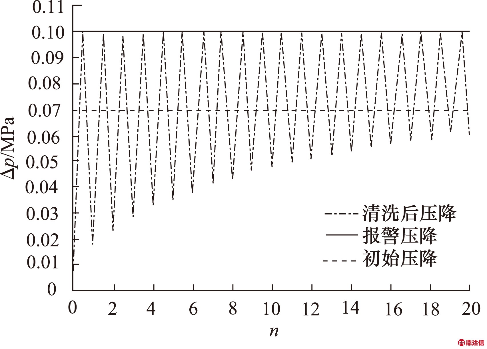

[size=1em]按照上述的清洗方法和试验方法对某燃气轮机滤器的可清洗能力进行模拟试验,滤芯先进行纳污容量试验,达到报警压降后清洗干净并测定其残余压降,再进行下一组试验,试验数据如图5所示。
[size=0.8em]图5 滤芯可清洗能力试验数据
[size=1em]试验数据表明,该试验滤芯在达到报警压降后,按照反冲加超声清洗的方法进行清洗后,其压降值仍处于滤器规定的初始压降0.07 MPa范围内,并可以继续使用,滤芯的可清洗能力较好。随着多次使用和清洗,试验滤芯的残余压降逐渐升高,当残余压降达到系统允许的最大初始压降后,滤芯达到其使用寿命。试验后获得滤芯在额定工况下的可清洗次数和全寿命周期内的纳污容量。
