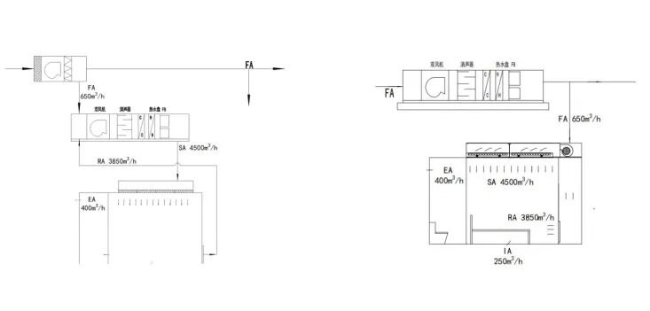

[color=rgba(0, 0, 0, 0.9)]    传统的设计采用上述第一种或第二种净化空调系统,室内无尘无菌环境可以得到有效的保障。如今综合医院的血液病房常常设置在病房大楼。过去病房楼一般层高3.6m。现在高层病房大楼可能做到3.9m甚至4.2m。但没有技术夹层。血液病房送风量大,噪声要求高。空气处理机组断面大,还需要布置大量低速大风管,风管体积大,占有很多建筑空间;有的将新风集中处理,还得要设置新风管路(见图2)。建筑条件往往就难以满足这些风管对空间的要求,有的不得不将病房楼一层作为机房,浪费了许多有用空间。成为医院建设血液病房的一个痛点。
[color=rgba(0, 0, 0, 0.9)]    《骨髓移植病房建设标准》T/NAHIEM 54—2022第7.1.6条“当专设骨髓移植病房时,通过对运行能耗与造价全面经济与技术比较认为合理时或不具备设置集中净化空调系统的条件或不便设置集中送风静压箱时,骨髓移植病房宜采用层流治疗舱(不含冷热盘管)。”舱内应达到要求的温湿度。或者说室内层流治疗舱的自循环仅实现净化,全部空调负荷必须由独立新风处理系统承担。
[color=rgba(0, 0, 0, 0.9)]    考虑到血液病房处于空调内区,建筑负荷不大。室内只有一位患者,处于静躺、静坐与慢走,活动量不大,且变化不大。尽管每间血液病房住的患者不同,但空调负荷差不多。室内控制温度22-26℃,湿度45-55%,相对来说温湿度控制范围较宽。或者说,室内的热湿负荷不大,相对稳定。要求新风换气次数不小于3h-1。有可能让集中热湿处理的新风承担室内全部热湿负荷。新风量需要根据具体工程进行设计计算,特别要考虑自循环风机的发热量,及排风换气不小于18h-1,计算出来的新风量可能要比第一种或第二种净化空调系统的增大很多,需要1200m3/h。[1]但据工程公司在具体病房实际运行实践认为新风量一般可以降到650m3/h左右,能控制较为合适的热环境。
[color=rgba(0, 0, 0, 0.9)]    由于新风集中处理全部热湿负荷,室内自循环机组送风只需完成室内换气量、实现局部层流净化、控制送风速度,这样系统将空调功能与净化功能解耦了(见图3),运行调节也十分简便。这就是上述第三种净化空调系统形式。考虑到新风处理到机器露点,温度较低,推荐独立新风送入室内自循环机组回风处,与回风充分混合,使送风气流温度均匀一些。
[color=rgba(0, 0, 0, 0.9)]    图中借鉴某医院血液病部净化空调系统的设计参数仅供对比说明。
[color=rgba(0, 0, 0, 0.9)]图2 采用传统的血液病房的净化空调系统         图3 采用层流舱的净化空调系统

[color=rgba(0, 0, 0, 0.9)]    这样,在整个血液病房区域只需设置集中设置一套专用新风处理机组,承担全部热湿负荷,并维持整个病区内的正压分布。每间血液病房内设置一套层流舱自循环装置,可以内置加热盘管或电加热器,承担室内温度调节。新风系统可沿走廊设置,分别进入各病房的层流治疗舱自循环装置,室内设有独立的排风(如厕所排风),靠维持新、排风量间的差值稳定室内外的压差。层流治疗舱循环装置送风流经患者,保持舱内无菌无尘的受控环境。新风与自循环两套系统的组合既可使每间血液病房的空调、净化与正压功能分离,又能将整个病区联系在一起,并始终使整个病区处于受控状态。使得病区的管理更为灵活、方便、有效。但室内的噪声控制白天要低于45dB(A),晚上要低于42dB(A)始终是个难点。
