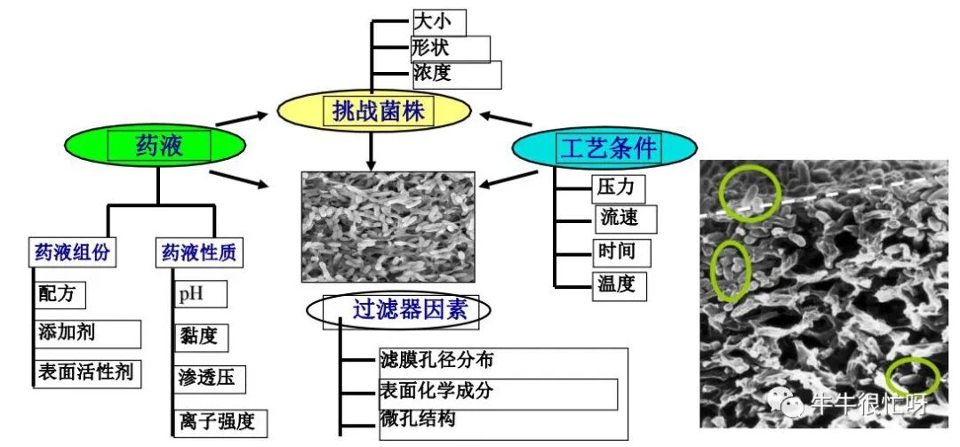

影响细菌截留试验的关键因素

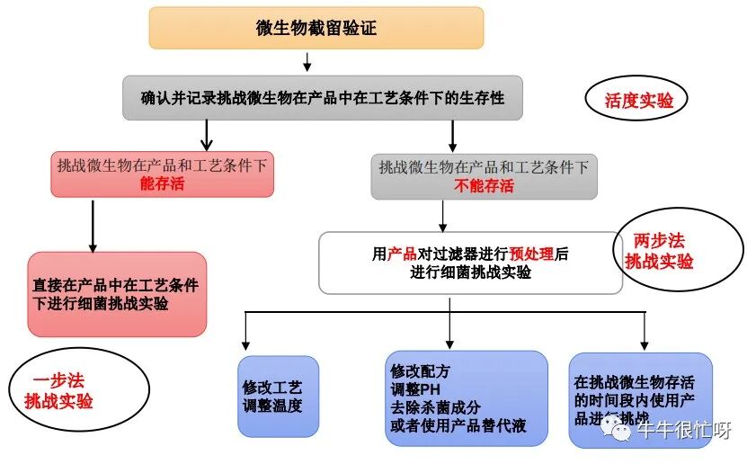

在进行细菌截留试验测试前,活度实验(生存性实验),确认挑战微生物于工艺条件下在药品中的存活情况,以确定合理的细菌挑战方法。
细菌挑战实验验证策略决策树
细菌截留试验详细要求

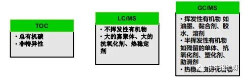

可提取物:是指通过使用模拟的或更加苛刻的作用力(例如,溶剂、温度或时间)可能会从接触表面萃取的的化学成分。在模拟溶剂和“最差”条件下确定。
浸出物:在储存期间或正常使用条件下,可从接触表面迁移进入药品或工艺溶液的化学成分。在正常工艺/储存条件下使用实际产品进行确定。
浸出物存在于最终原料药和药品中,通常包含在可提取物内。但由于分离和检测方法的限制以及浸出物的量极小,很难被定量或定性。故先获得最差条件下的可提取物数据,将其用于药品的安全性评估。
模型溶剂的选择:应能够模拟实际的药品处方,同时与过滤器不应有化学兼容性方面的问题。通常应具有与产品相同或相似的理化性质,如pH值、极性或离子强度等。如果使用了模型溶剂或几种溶液合并的方式,则必须提供溶液选择的合理依据。
可提取物试验详细要求:
l 使用最长过滤时间、最高过滤温度、最多次蒸汽灭菌循环、增加伽玛辐射的次数和剂量都可能会增加可提取物水平。
l 可提取物试验应使用灭菌后的滤器来完成。
l 用于试验的过滤器尽量不进行预冲洗。
l 采用定性和定量结合的方法。

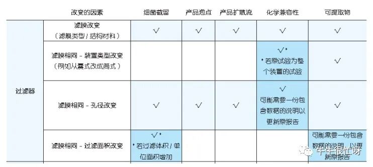

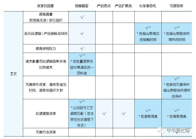

完成过滤工艺的验证之后, 还应当定期评估产品性质和工艺条件,以确定是否需要进行再验证。产品、过滤器、工艺参数等变量中任何 一个发生改变,均需要评估是否需要再验证。至少(但不限于)对以下内容进行评估,以决定是否需要开展再验证:
l 单位面积的流速高于已验证的流速
l 过滤压差超过被验证压差
l 过滤时间超过被验证的时间
l 过滤面积不变的情况下提高过滤量
l 过滤温度变化
l 产品处方改变
l 过滤器灭菌条件或者灭菌方式改变
