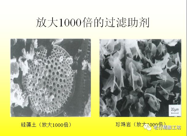

过滤助剂—硅藻土
•硅藻土是近代啤酒工业用得最广泛的一种助滤剂,这是一种由藻类硅质细胞组成的沉积岩矿,经矿石粉碎、高温煅烧和风选、分级后,制成的一种多孔、质轻的助滤剂,其主要成分为二氧化硅、三氧化二铝。
珍珠岩
•珍珠岩是一种由火山爆发出的火山灰作用形成的非晶形矿物岩,为熔融的钾、钠、铝硅酸盐,具有很强的化学惰性。珍珠岩矿经粉碎、煅烧及分选后制成的珍珠岩具有同硅藻土十分相似的性质,但又与硅藻土有许多不同之外,这些颗粒形态比较规则,为三叶形。
