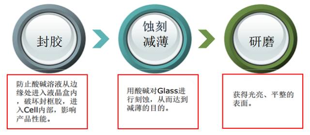

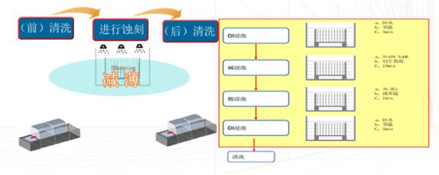

二、TFT-LCD液晶面板薄化工艺流程概述

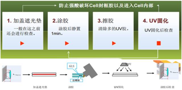

目前薄化工艺主要分为三个阶段:1、封胶工艺2、蚀刻减薄工艺3、研磨工艺
对应主要阶段各自工艺流程如下:
封胶过程现场和设备图:

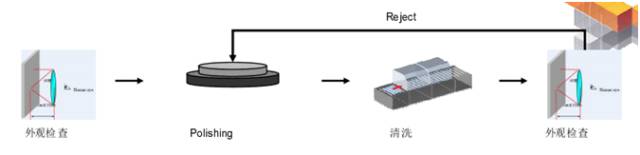

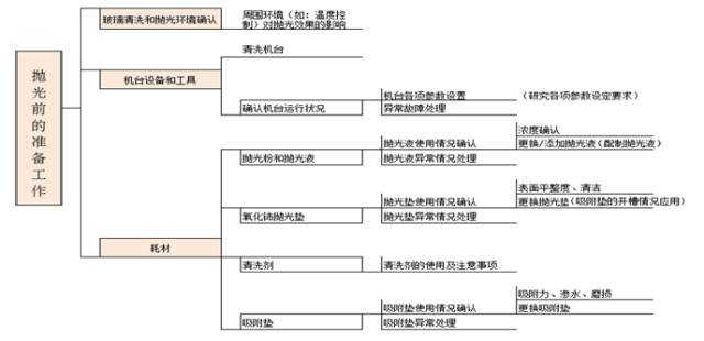

辅助物流研磨/抛光工艺,主要可分为四段工序概况如下图
对应每段工序操作事项如下:
1、外观检查—研磨/抛光前检查和玻璃尺寸确认
主要工艺事项:抛光不良确认、检验要求分析和玻璃尺寸确认和应用
2、进行研磨/抛光
3、研磨/抛光完成清洗
4、出库外观检验

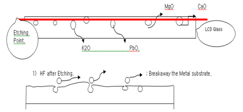

一、凹凸点和白点
定义玻璃表面有小坑点或有突出的圆点。
【凹凸点和白点不良成因分析】

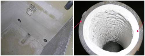

(1)玻璃基板内有杂质和气泡,蚀刻后脱落形成凹点,如有化学物质、金属氧化物等杂质,造成不反应或反应不完全时,导致不脱落,则形成凸点;
(2)玻璃表面的胶粒没有及时清理,蚀刻后胶粒脱落,与胶粒接触处不被蚀刻从而突出形成凸点;
(3)蚀刻时由于玻璃粉粘在玻璃表面没有及时清洗或清洗不到位,则形成凸点。
【参考图例】
(1)不良情况实物图
(2)来料玻璃表面凹凸点放大和示意图
(3)来料玻璃中的气泡或金属氧化物等异物脱落示意

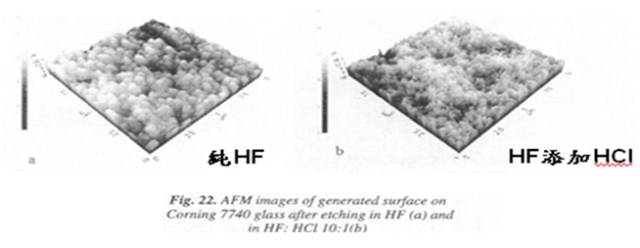

(4)在原子显微镜下查看用纯HF和添加(HF:HCI 10:1)比例的两种情况下“康宁7740玻璃”蚀刻后表面情况图片:
【不良处理和改善方法】
(1)加强来料管控和蚀刻前的检验。
(2)依据薄化企业检控要求,对有气泡或杂质的来料玻璃进行相应清洁或研磨抛光等预处理工作。

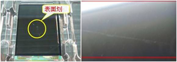

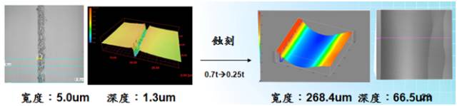

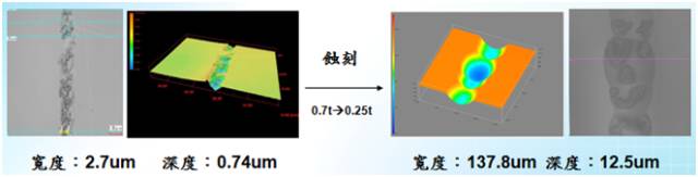

二、表面划伤
定义:玻璃基板表面被划伤。
【表面划伤不良成因分析】
(1)玻璃基板含有杂质,蚀刻后脱落成划痕;
(2)玻璃在蚀刻前受到划伤,蚀刻后划痕变大且带有酸刻条纹;
(3)擦拭玻璃的无尘布多次使用,会导致无尘布硬化,无尘布有胶粒或玻璃碎直接与玻璃发生摩擦导致划伤而出现划痕。
【参考图例】
(1)不良情况实物图
(2)划伤点放大效应图:

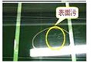

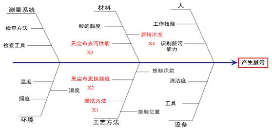

四、表面脏污
定义:玻璃表面受到污染。
【不良成因分析】
(1)玻璃在蚀刻前表面受到污染,如:油脂、手指印等污物粘在玻璃表面,形成表面污;
(2)玻璃表面有残留酒精、丙酮等痕迹,蚀刻后形成表面污;
【参考图例】
(1)不良情况实物图
【不良处理和改善方法】
加强蚀刻前的检验管理,改善人员作业习惯和操作环境,提高人员的识别脏污能力;
通过“人机法料环”分析脏污改善因素。

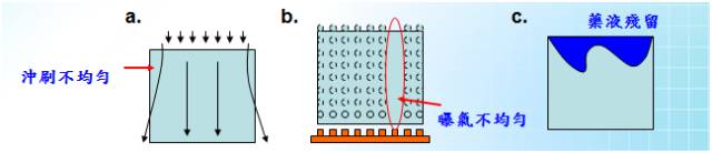

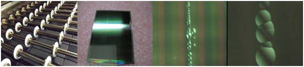

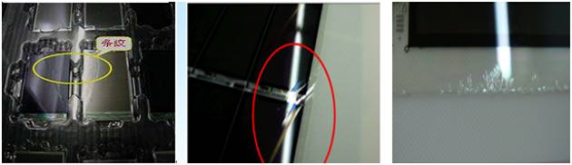

五、蚀刻不均(流水纹或酸刻条纹)
定义:蚀刻后玻璃表面出现凹凸不平的条状波纹。
【不良成因分析】
(1)酸液浓度过高,速度出现不均匀情况,蚀刻完成的玻璃没及时进入QDR槽清洗,残留于玻璃表面的酸液继续蚀刻玻璃(表面会出现直线酸刻条纹);
(2)多次蚀刻的酸液,含有大量玻璃粉,再蚀刻时玻璃粉会依附玻璃表面,阻碍酸液蚀刻玻璃,璃粉若没有及时清洗掉,则会出现严重酸刻条纹,清洗不彻底会出现点状的条纹;
(3)蚀刻时,玻璃脱轨重叠在一起,清洗不到的玻璃面会出现条纹;
(4)酸液液面不能完全覆盖玻璃,蚀刻后严重的条纹;
(5)Conveyer故障:处理故障必须先停止蚀刻液供应,必将造成玻璃表面药液残留,继续与玻璃进行蚀刻速率不一致的反应,形成水波纹状表面不匀;
(6)浸泡蚀刻篮档条的凹槽深浅会有产生条纹的可能;如:篮底档条直径大,抛动时引起酸液变化(速率变快),出现蚀刻不均匀导致严重条纹;
(7)瀑布流分叉:瀑布流平台由于蚀刻后反应物堆积造成分叉,玻璃传送至分叉位置时蚀刻速率降低造成局部不平整;
(8) 喷淋式蚀刻:Nozzle堵塞造成玻璃局部蚀刻液更新不及时,间接降低药液浓度,从而降低蚀刻速率,形成表面不匀。
【参考图例】
【不良成因处理和改善方法】
(1)加强定期蚀刻设备日常保养,分析设备导致不良成因部分,进行设备材料和控制改进;
(2)改善蚀刻液的过滤装置,防止蚀刻液产物堆积于蚀刻平台;
(3)加强定期检测监控蚀刻过程中蚀刻液状况变化,确保蚀刻过程中蚀刻液的品质最佳状况;
(4)调整蚀刻液配方,使部分蚀刻产物溶于蚀刻液中,减少堆积和堵塞;

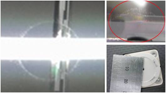

六、漏酸
定义:酸液从玻璃夹缝、裂缝进入而污染引线脚。

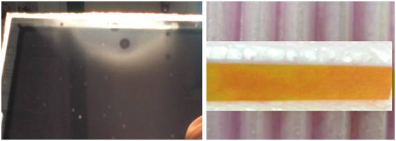

【不良成因分析】
(1)玻璃边缘环氧框断裂、框细、气泡、发白、彩虹等现象,会导致漏酸;
(2)玻璃进行封胶时,出现断胶、进胶量不足或进胶外UV胶稀薄;
(3)封边的UV胶无固化完好,UV胶不硬化;
(4)玻璃夹缝存在酒精、丙酮等稀释物质,使UV胶不能进入,不能完全密封玻璃边缘;
(5)操作过程中碰撞造成单片玻璃破裂,酸液由此流入,导致漏酸。
【参考图例】
【不良处理和改善方法】
(1)加强蚀刻前对蚀刻产品的检验管控,提高操作人员的作业能力;
(2)改善相关材料(如UV胶)的品质。
