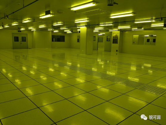

[color=rgba(0, 0, 0, 0.5)](二)地
[color=rgba(0, 0, 0, 0.5)]1、素面清理打磨,局部修补整平(地坪面);

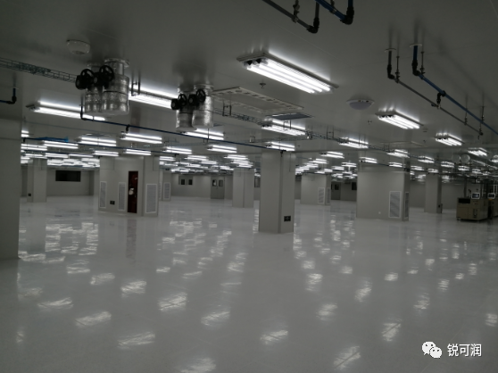

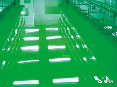

[color=rgba(0, 0, 0, 0.5)]2、环氧树脂涂布地面(2-3mm厚涂,地坪面):
[color=rgba(0, 0, 0, 0.5)]a.水性/油性;b.一般型/导电型。
[color=rgba(0, 0, 0, 0.5)]3、PVC导电地砖地面;

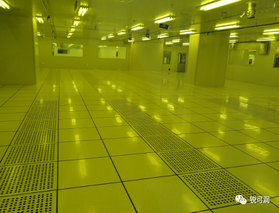

[color=rgba(0, 0, 0, 0.5)]4、高架地板。

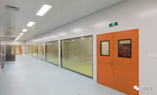

[color=rgba(0, 0, 0, 0.5)](三)壁
[color=rgba(0, 0, 0, 0.5)]1、素面清理打磨,局部修补整平(柱/砌墙面);
[color=rgba(0, 0, 0, 0.5)]2、环氧树脂涂布( 0.2mm薄涂,柱/砌墙面):
[color=rgba(0, 0, 0, 0.5)]a.水性;b.一般型/抗静电型。
[color=rgba(0, 0, 0, 0.5)]3、库板:
[color=rgba(0, 0, 0, 0.5)]a.防火时效:1h/4h b.宽度:900mm/1200mm c.厚度:50mm(1h)/100mm(4h) d.高度:单片板4-6M e.固定式/可拆式;

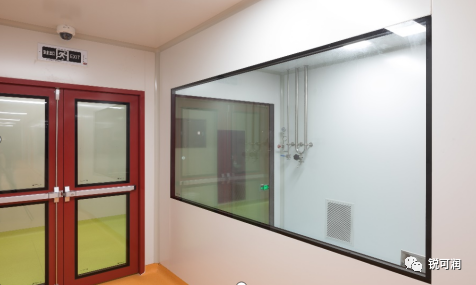

[color=rgba(0, 0, 0, 0.5)]4、库板门窗(气密性/防火性) 当洁净室(区)和人员净化用室设置外窗时,应采用双层玻璃固定窗。

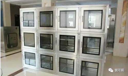

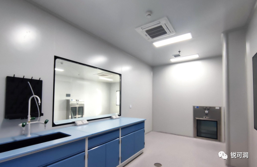

[color=rgba(0, 0, 0, 0.5)]3、传递窗(Pass Box) 在洁净室隔墙上设置的传递物料和工器具的开口。两侧装有不能同时开启的窗扇。

[color=rgba(0, 0, 0, 0.5)](一)环氧树脂EPOXY涂布用途与功能说明
[color=rgba(0, 0, 0, 0.5)]1、特性
[color=rgba(0, 0, 0, 0.5)]环氧树脂具有高强度、高耐化学性以及常温硬化、不发尘等特性,适合应用在要求耐酸碱、耐湿、耐磨、耐压、无缝、美观易清洁等的场合,如水泥面、钢铁面等。
[color=rgba(0, 0, 0, 0.5)]2、施工要求
[color=rgba(0, 0, 0, 0.5)]a.水泥地面的干燥度必须达8%以下; b.去除水泥面浮屑及灰尘等附着污物;
[color=rgba(0, 0, 0, 0.5)]c.如有油污则需以溶剂擦拭或以清洁剂及水清除,待其干燥后,始可施工。

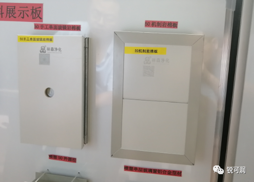

[color=rgba(0, 0, 0, 0.5)](二)系统库板用途与功能说明
[color=rgba(0, 0, 0, 0.5)]1、材料
[color=rgba(0, 0, 0, 0.5)](1)表皮材质:0.5mm双面钢板。
[color=rgba(0, 0, 0, 0.5)](2)芯材:岩棉/紙蜂巢/鋁蜂巢/防火板、石膏板夾芯。
[color=rgba(0, 0, 0, 0.5)](3)标准板厚:50mm(1H)/100mm(4H)。
[color=rgba(0, 0, 0, 0.5)](4)标准板宽:900mm/1200mm。
[color=rgba(0, 0, 0, 0.5)](5)最长板长(单片):4000mm-6000mm。
[color=rgba(0, 0, 0, 0.5)](6)表面涂层:
[color=rgba(0, 0, 0, 0.5)]a.PE抗靜電輥塗,表面抗靜電電阻值R= 106Ω-109Ω;
[color=rgba(0, 0, 0, 0.5)]b.PE非抗靜電輥塗;c.表層覆有厚度0.04mm塑膠保護膜。

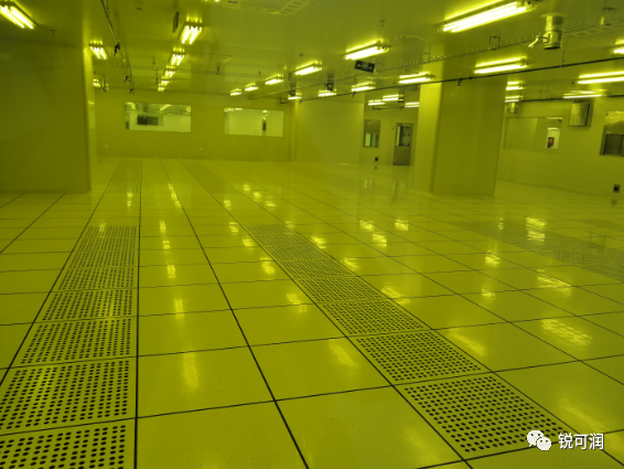

[color=rgba(0, 0, 0, 0.5)](四)系统高架地板用途与功能说明
[color=rgba(0, 0, 0, 0.5)]1、加強載重型鋁合金一體壓鑄成型之框架,單點荷重1000kgf,安全係數達兩倍以上。
[color=rgba(0, 0, 0, 0.5)]2、壓力回覆值為300kgf時,永久變形量0.5mm以下邊緣承載量不得小於1200kgf。
[color=rgba(0, 0, 0, 0.5)]3、框架表面Epoxy Coating處理,面貼TH=2mm導電型PVC製地磚,導電值達104~106Ω,抗靜電值達106~108Ω,耐火耐磨抗化學性,透心石墨處理,不含石棉成分。
[color=rgba(0, 0, 0, 0.5)]4、蜂巢式沖孔為廠鑄加工處理,通風率達17%。
[color=rgba(0, 0, 0, 0.5)]5、格柵式地板整體廠鑄,表面TH=30μEpoxyCoating處理,通風率達 50% 以上。
[color=rgba(0, 0, 0, 0.5)]6、鋁合金壓鑄成型之腳架,表面亦TH=30μEpoxyCoating處理,軸向荷重5000kgf以上,圓管直徑Φ=45mm,底盤直徑Φ=100mm ,上基座頭角扣形式,附螺帽可為調高度。暖通南社
[color=rgba(0, 0, 0, 0.5)]7、基座與地坪以專用膠固著,設置螺孔,視需求以1/4〞膨脹螺絲加強固定於RC或型鋼地坪面。
