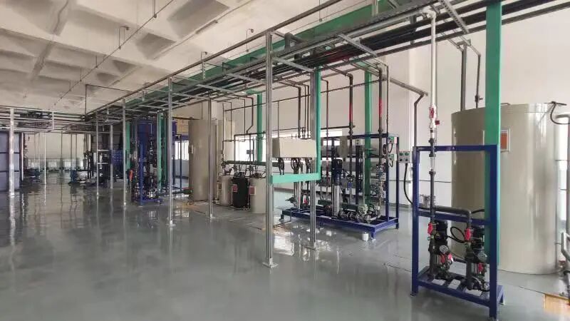

废水回用处理方法
(1)通过废水搜集箱搜集硅片研磨发生的废水;
(2)应用水泵将废水泵入多介质过滤器进行第一次过滤;
(3)将经过第一次过滤的水送入保安过滤器进行第二次过滤,所述的保安 过滤器用于掩护超滤膜;
(4)将经过第二次过滤的水送入超滤膜过滤安装中进行第三次过滤;
(5)通过SDI测定仪或许浊度仪测定并判定经过第三次过滤的水能否契合首先设定的规范请求,如契合规范请求,送入产水箱;如不契合规范的请求, 送入废水搜集箱反复步骤S1至S4。
