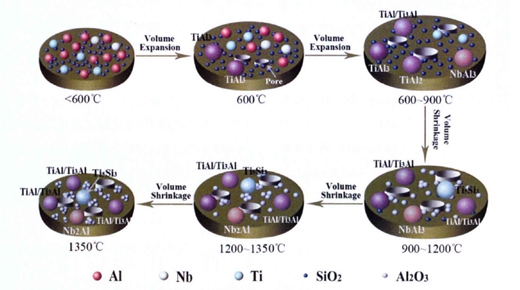

2)高温抗氧化性能提高:适量的Nano-SiO2掺杂可以显著改善高Nb-TiAl基多孔材料的高温抗氧化性,这主要归因于生成了新的高温相Ti5Si3以及表面覆盖了大量的Al2O3微粒,在高温氧化阶段,阻碍了O向内扩散和Ti向外扩散,从而有效抑制了非保护性膜TiO2的生成。
▲不同温度下纳米复合多孔材料的相变规律与组织演变规律
