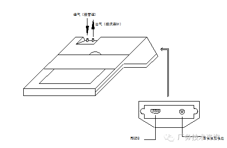

用尘埃粒子计数器连接气体管道采样。仪器布置示意图如下:
[attach]5561[/attach]
尘埃粒子计数器进行在线监测测量,当观察到读数满足要求并稳定一段时间之后,即停止测试。尘埃粒子测量在连续十个周期(1min为一个周期)合格之后停止测量。
