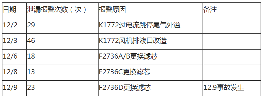

《危险化学品企业安全风险隐患排查治理导则》规定气体检测报警管理中“可燃、有毒气体检测报警信号应发送至有操作人员常驻的控制室、现场操作室进行报警,并有报警与处警记录,对报警原因进行分析。”经调阅检查厚成公司的GDS系统内的泄漏报警记录,从2020年3月9日至12月9日,总共发出有毒气体报警记录9599次(包括重复报警和扩散后形成多点报警),其中 12月2日到事故发生的12月9日,事故车间该楼层共发生有毒气体报警记录151条,但是车间操作交班记录本上未见任何异常报警记录和处理情况,车间异常报警管理缺失。其中2020年12月6日至12月9日,该车间四楼共进行三次滤芯更换作业(4台滤芯),每次更换滤芯均引发多次有毒气体泄漏报警。
