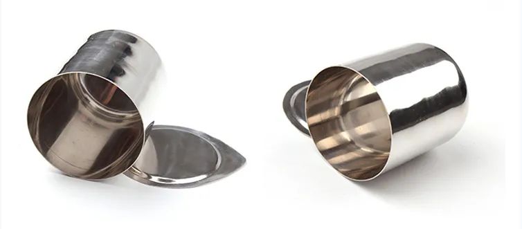

坩埚属于实验室常用器皿之一,是化学仪器的重要组成部分。
坩埚是熔化和精炼金属液体以及固液加热、反应的容器,是保证化学反应顺利进行的基础。
贵金属坩埚常用于制作冶金、化工、生物等领域的分析测量和理化实验工具,以及制作电子、玻璃、玻纤等工业坩埚器皿的贵金属材料。
铂坩埚由于其熔点高、导热性能良好,且在800~1000℃温度下可长期使用,因而成为最重要的贵金属器皿材料。
一般用板材或片材经冲压、旋压或焊接等方法制作,中间退火可在大气条件下进行。
1、模具冲压成型
优点:加工难度小,加工效率高;
缺点:采用底部模具冲压使铂片拉伸成型,由于是局部点受力,所以会造成受力部位壁厚比其他部位薄,整体坩埚会薄厚不均,最终影响铂坩埚的使用寿命。
2、旋压成型
优点:表面光洁、壁薄厚均匀、板料一次成型,无接缝无焊点、产品精度高。
在晶体生长领域,由于坩埚的表面光洁,壁厚均匀,温场易于控制,整个坩埚没有接缝,为生长高端晶体提供了必要条件。
铂坩埚在实验室常见用途
1、生长单晶:纯铂坩埚用于生长具有压电、铁电、热释电、电光、声光等特性的铌酸锂、铌酸钠钡等光电子学用单晶以及铁氧体单晶和砷化物、磷化物单晶。
2、分析:高温材料分析、腐蚀性材料分析、玻璃成分分析等
3、熔炼。
