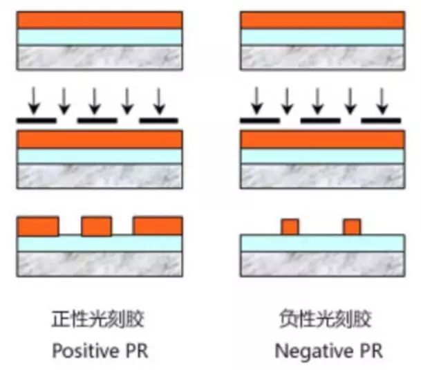

[attach]5212[/attach]
图:光刻胶分为正胶和负胶

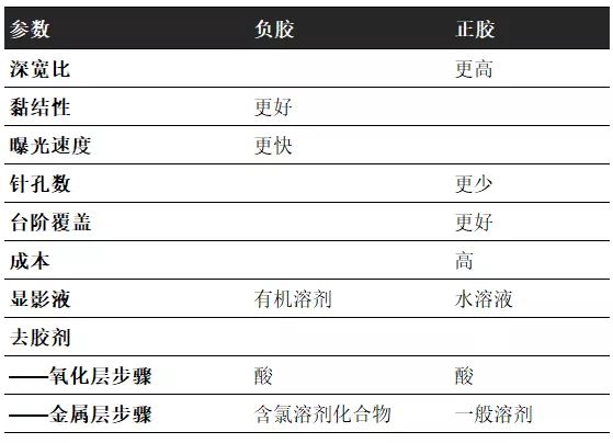

负胶的聚合物在曝光后会由非聚合状态变成聚合状态,实际上这些聚合物形成了一种互相交联的物质,它是抗刻蚀的物质。因此在负胶的生产中,为了防止意外曝光都是在黄光的条件下进行的。负胶是最早使用的光刻胶,具有良好的粘附能力、良好的阻挡作用、感光速度快;但是显影时会发生变形和膨胀,限制了负胶的分辨率,因此一般来说负胶只用在线宽较大的领域。
正胶的基本聚合物是苯酚-甲醛聚合物(Novolak 树脂)。在光刻胶中,聚合物是相对不可溶的,在用适当的光能量曝光后,光刻胶会转变为可溶状态,这种反应为光致溶解反应,随后这一溶解部分会在显影工艺中用溶剂去掉。正胶中可能会添加抗溶解系统添加剂,防止光刻胶没有曝光的部分在显影过程中被溶解。
正胶一般来讲具有分辨率高、台阶覆盖好、对比度好的特点;同时一般也有粘附性差、抗蚀刻能力差、高成本的问题。
负胶包括环化橡胶体系负胶及化学放大型负胶(主体树脂不同,作用原理不同);正胶包括传统正胶(DNQ-Novolac 体系)和化学放大光刻胶(CAR)。
在实际应用中,光刻胶的性能需要满足各种要求,一般来讲光刻胶的性能要求包括以下几点:
分辨率:光刻胶层能够产生的最小图形或其间距通常被作为光刻胶分辨率,一种特定光刻胶的分辨率是指特定工艺的分辨率,它包括曝光源和显影工艺,改变其他的工艺参数会改变光刻胶固有的分辨率。
总体来看,越细的线宽需要越薄的光刻胶膜来产生,因而光刻胶膜必须要足够厚来实现阻挡刻蚀的功能,并且保证不能有真空,因此光刻胶的选择是这两个目标的权衡。深宽比(aspect ratio)可以来衡量光刻胶与分辨率和光刻胶厚度相关的特殊能力。正胶比负胶具有更高的深宽比,因此大规模集成电路更适合选用正胶。
黏结能力:光刻胶必须与晶圆表面很好的黏结,否则刻蚀后的图形会发生扭曲。不同的表面光刻胶的黏结能力也是不同的,光刻胶的很多工艺都是为了增加光刻胶的黏结能力而设计的,负胶通常具有比正胶更强的黏结能力。
曝光速度及敏感度:光刻胶反应的速度越快,加工速度也就越快。而光刻胶的敏感度是与导致聚合或者光致溶解发生所需要的能量总和相关的,能量优势与曝光源特定的波长有联系的,不论是紫外光、可见光、无线电波、X 射线,这些都是电磁辐射,波长越短则能量越高,因此从能量的角度来讲,X 射线>极紫外>深紫外>紫外>可见光。
工艺范围:工艺的每一个步骤都可能出现内部偏差,有些光刻胶对工艺变异裕度更大,具有更宽的工艺范围。而工艺范围越宽,在晶圆表面达到所需尺寸规范的可能性就越大。
针孔:针孔是光刻胶层尺寸非常小的空洞,针孔会允许刻蚀剂渗过光刻胶层进而在晶圆表面层刻蚀出小孔,针孔是在涂胶工艺中由环境中的微粒污染物造成的,也可以有光刻胶层结构上的空洞造成。光刻胶层越薄,针孔越多,由于正胶具有更高的深宽比,一般允许正胶用更厚的光刻胶膜。
台阶覆盖率:晶圆在进行光刻工艺前,晶圆表面已经有了很多层,随着晶圆工艺的进行,表面得到了更多的层,为了使光刻胶有阻挡刻蚀的作用,它必须在以前层上面保有足够的膜厚。
热流程:光刻工艺中包含软烘焙和硬烘焙,但由于光刻胶是类似于塑料的物质,在烘焙中会变软甚至流动,影响最终的图形尺寸。因此光刻胶必须在烘焙中保持它的性质和结构。
微粒和污染水平:光刻胶和其他工艺品一样,必须在微粒含量、钠、微量金属杂质、水含量等方面达到严格标准。
此外在生产工艺中还有很多其他因素需要考虑,比如掩膜版中的亮场(曝光的区域)很容易受到玻璃裂痕及污垢的影响,如果使用负胶刻蚀的话则会出现小孔,而暗场部分则不容易出现针孔,于是对于较小的图形空洞面积,正胶是唯一的选择。在去除光刻胶的过程中也会发现,去除正胶比去除负胶要容易。
[attach]5211[/attach]图:正负胶比较结果
