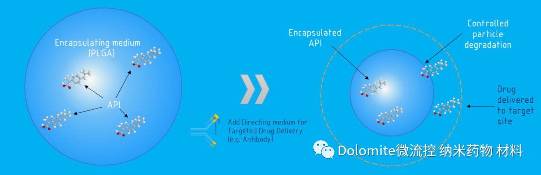

由于PLGA颗粒的可控降解,API长时间不断释放

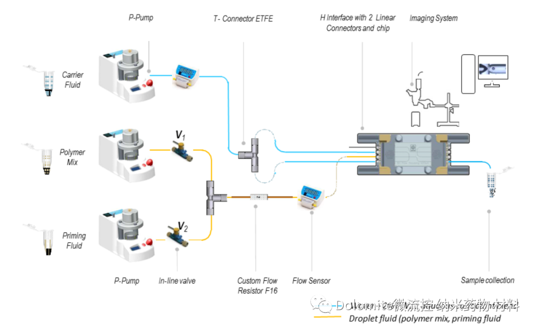

实验使用Dolomite公司PLGA颗粒封装系统, 一个高达10bar的氦气气源连接到压力泵。这与系统的流阻一起防止了DCM-PLGA溶液释放气体。释放气体会导致系统中聚合物不受控制的沉淀,从而产生流动不稳定性(在某些极端情况下会造成堵塞)。系统的连接示意图如下:
用于制造PLGA颗粒的微流控装置示意图

三个压力泵中分别装有液滴流,启动流和载液流。
液滴流
二氯甲烷+PLGA
启动流
二氯甲烷
载液流
水+2%PW11水性表面活性剂混合物

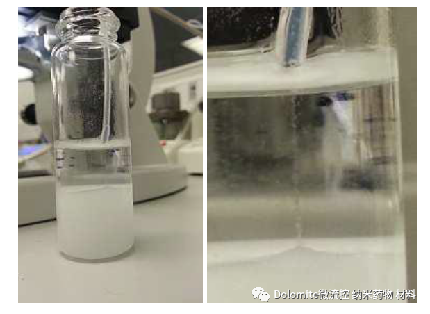

液滴收集在小瓶中。该小瓶预先填充100μL载液(水+2%PW11水性表面活性剂混合物)
左图:出口管浸入收集液。右图:液滴从管中流出,通过水相落下,在小瓶底部聚集

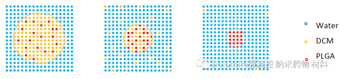

溶剂去除是通过二氯甲烷从液滴中扩散,穿过液滴/载液界面,进入载液实现的。二氯甲烷从收集的样品中逐渐去除,并排放到大气中。留下的是固化的PLGA颗粒悬浮在载液中。
溶剂去除概念分子示意图
在大量水溶液存在下,溶剂不断地从液滴中扩散出来。残余的疏水聚合物形成一个比初始液滴更小的微粒。表面活性剂分子(上图未示出)在有机液滴和水载体之间的流体界面处自组装:表面活性剂分子的疏水部分侵入液滴,而亲水部分向外延伸。

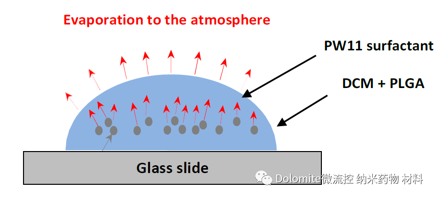

为了收集和分析少量样本,从收集瓶中取出出口管,将样本收集在一个小玻璃盖玻片上。在显微镜下观察盖玻片,并在固定的时间间隔内记录图像。
箭头表示DCM从液滴到水的转移路线
聚合物液滴沉淀在玻璃盖玻片上的水滴底部。盖玻片没有涂层,因此具有亲水性,与液滴芯片的表面相同。DCM有足够的暴露表面积,可以从聚合物液滴转移到周围的水中,并最终扩散到大气中。

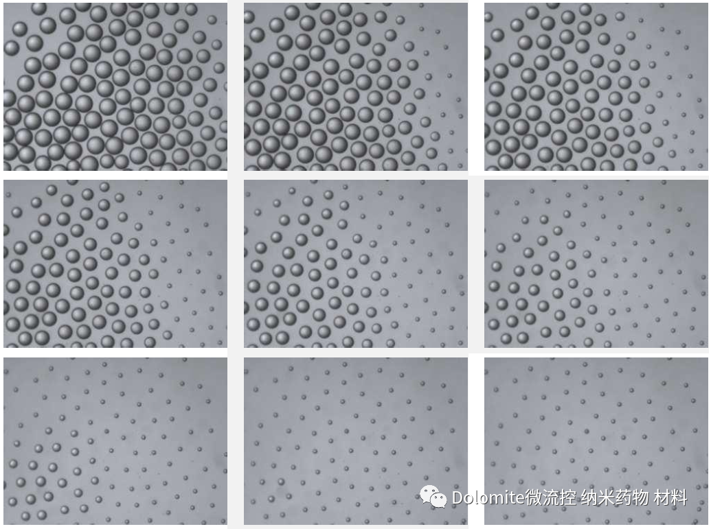

下面的图像按顺序显示了所采集样品随时间的变化。

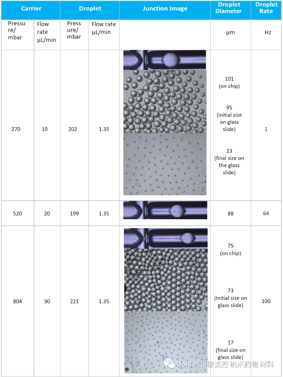

每相隔30秒的图像。尺寸预估的像素分辨率为1.77μm/px

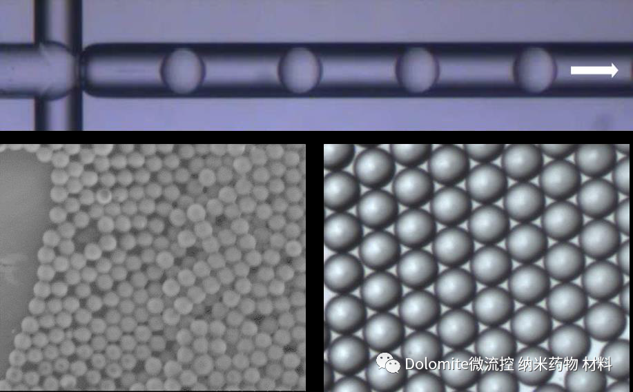

从液滴之间的差异可以看出溶剂去除的变化。然而,由于是单分散的,所有的液滴都具有相同的初始尺寸和最终尺寸

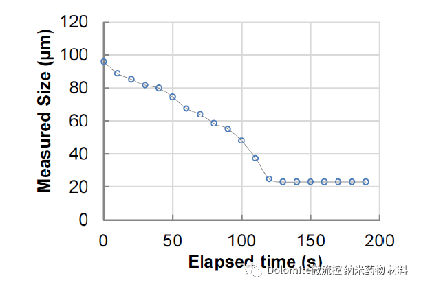

选择一个液滴/颗粒,并在溶剂去除过程中持续跟踪,记录尺寸。
跟踪液滴的收缩

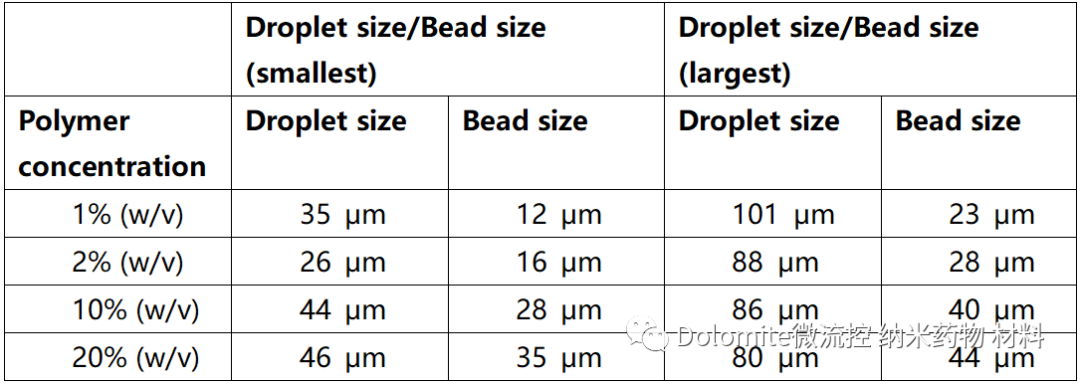

芯片上一旦形成液滴,收缩就开始了。因此,当在显微镜下跟踪尺寸时,尺寸已从101μm减小到95μm。图表显示液滴的最终尺寸为23μm。
Shrinkage = (Size of droplet) / (Size of particle)
在上述试验条件下,收缩率为101μm/23μm=4.36。在最终尺寸时,液滴失去了大部分DCM成分,留下了一个半凝胶状的PLGA颗粒。

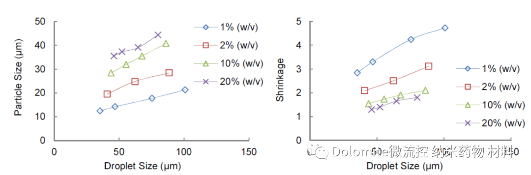

左图:显示不同聚合物浓度下的最终粒径与起始液滴粒径的关系
右图:不同聚合物浓度下的收缩率与起始液滴尺寸
液滴尺寸与颗粒尺寸

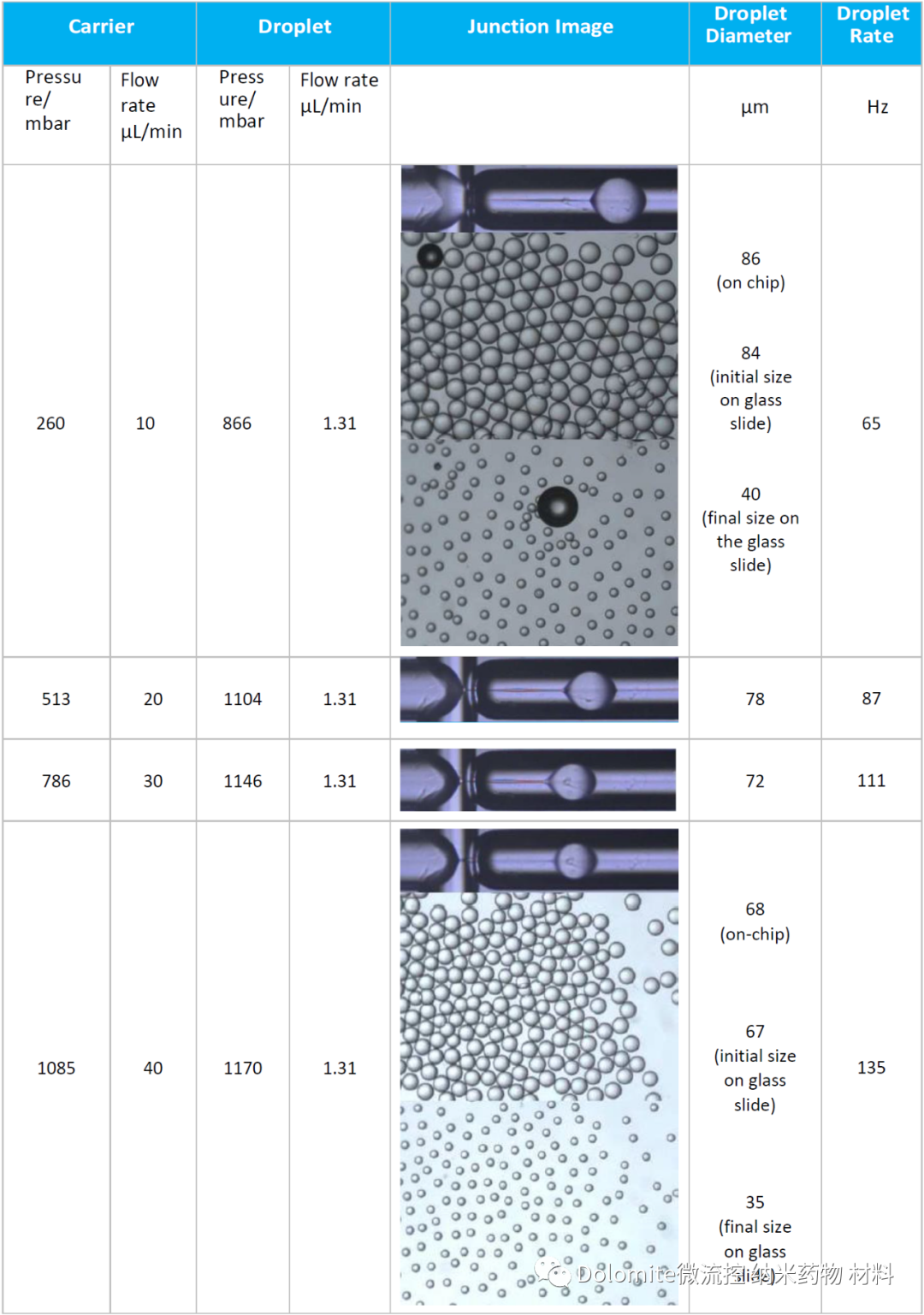

液滴尺寸随流量比(液滴流量/载液流量)的变化而变化。结果和液滴图片的完整列表见附录。液滴的收缩取决于不同的物理参数,如流动比、界面张力和流体粘度。液滴在芯片上产生,并在芯片外收集,以便从液相转化为固相。在这个转化阶段,表面活性剂充分稳定了乳液。

在本研究中获得的样品的显微镜图像显示出极高的颗粒均匀性,这可以实现颗粒的均匀降解和药物均匀释放。

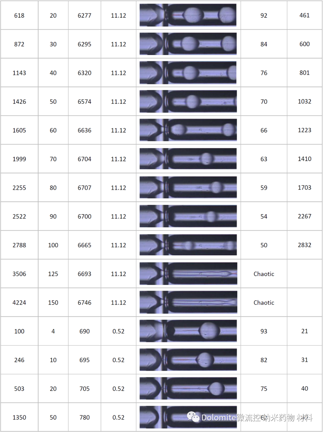

附录: 液滴直径和速率

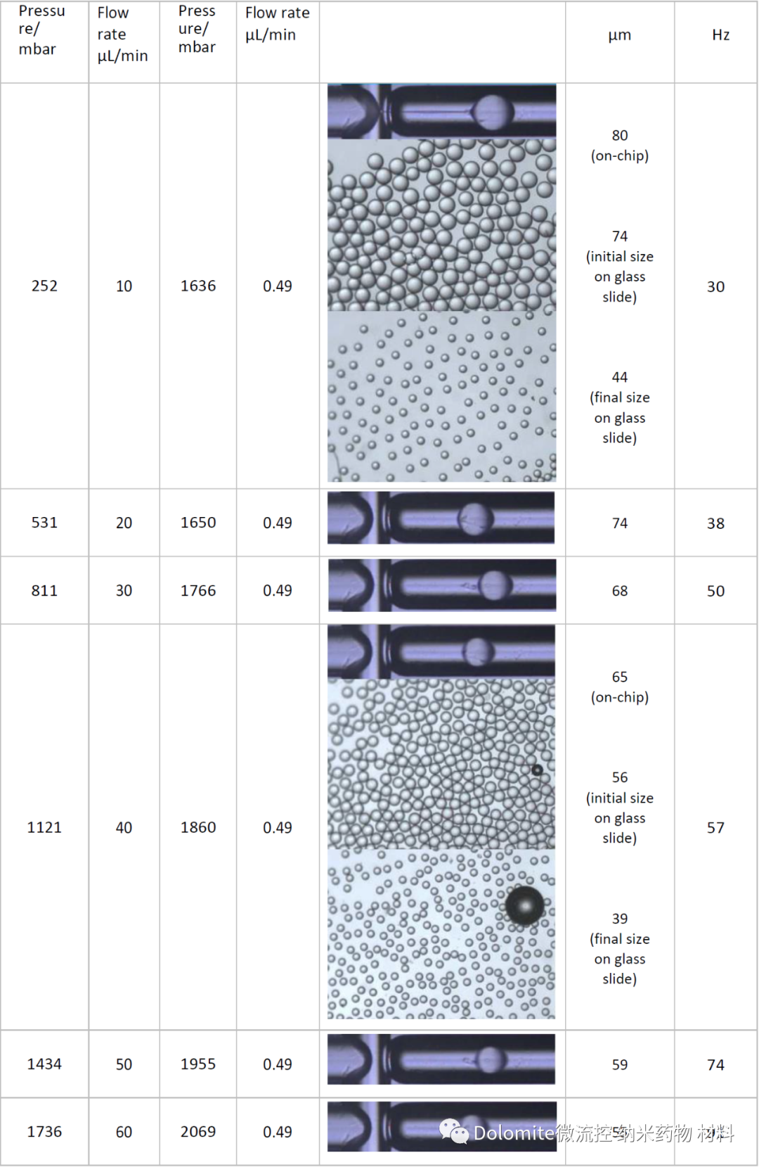

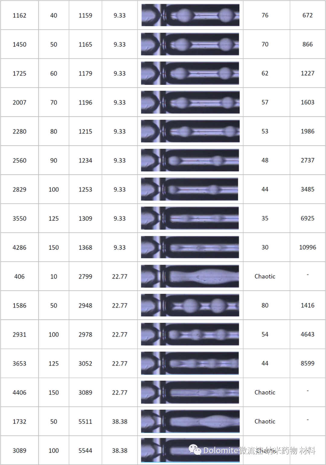

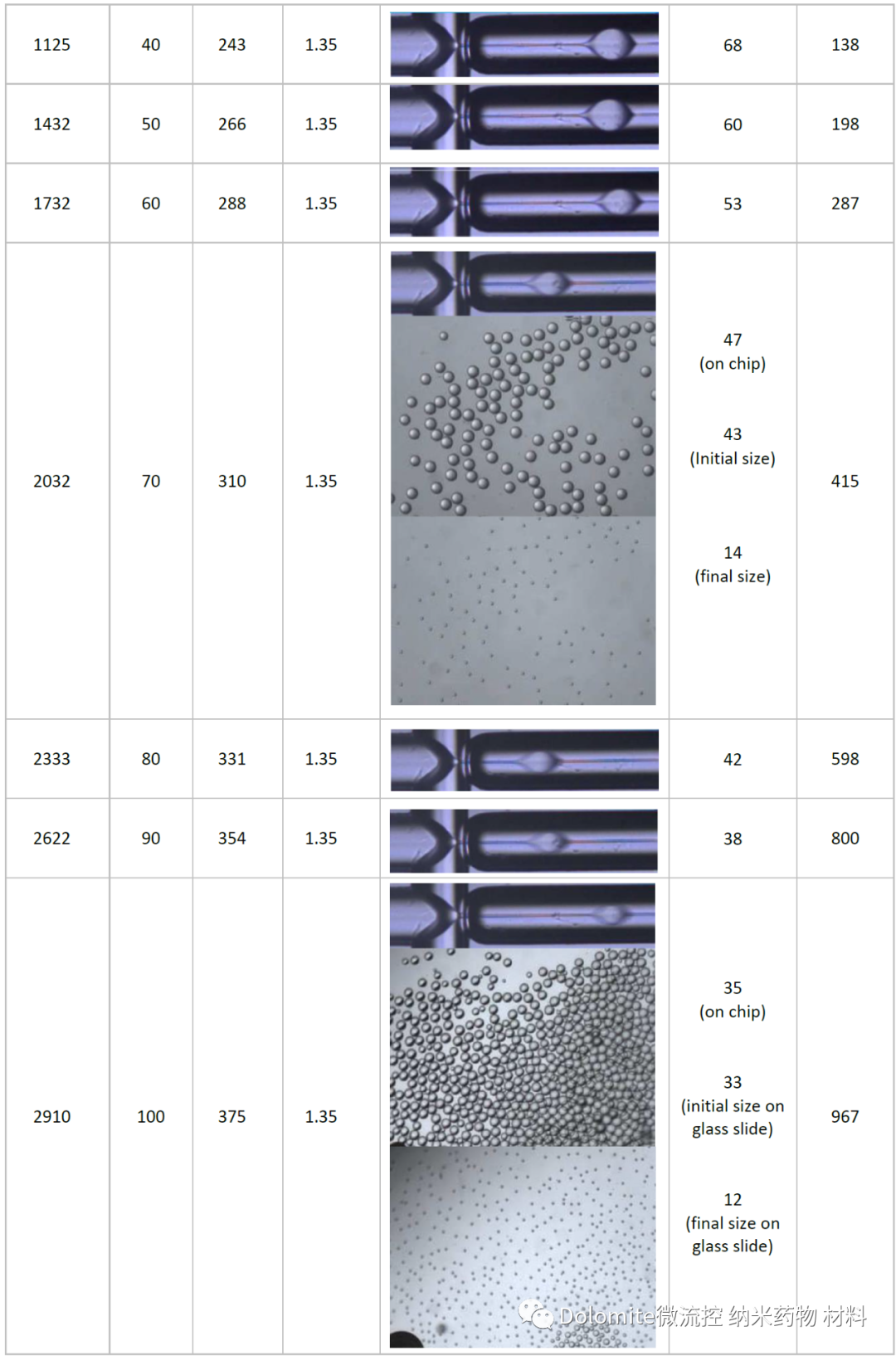

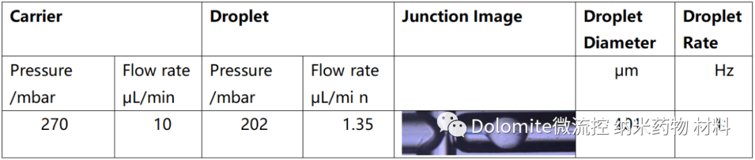

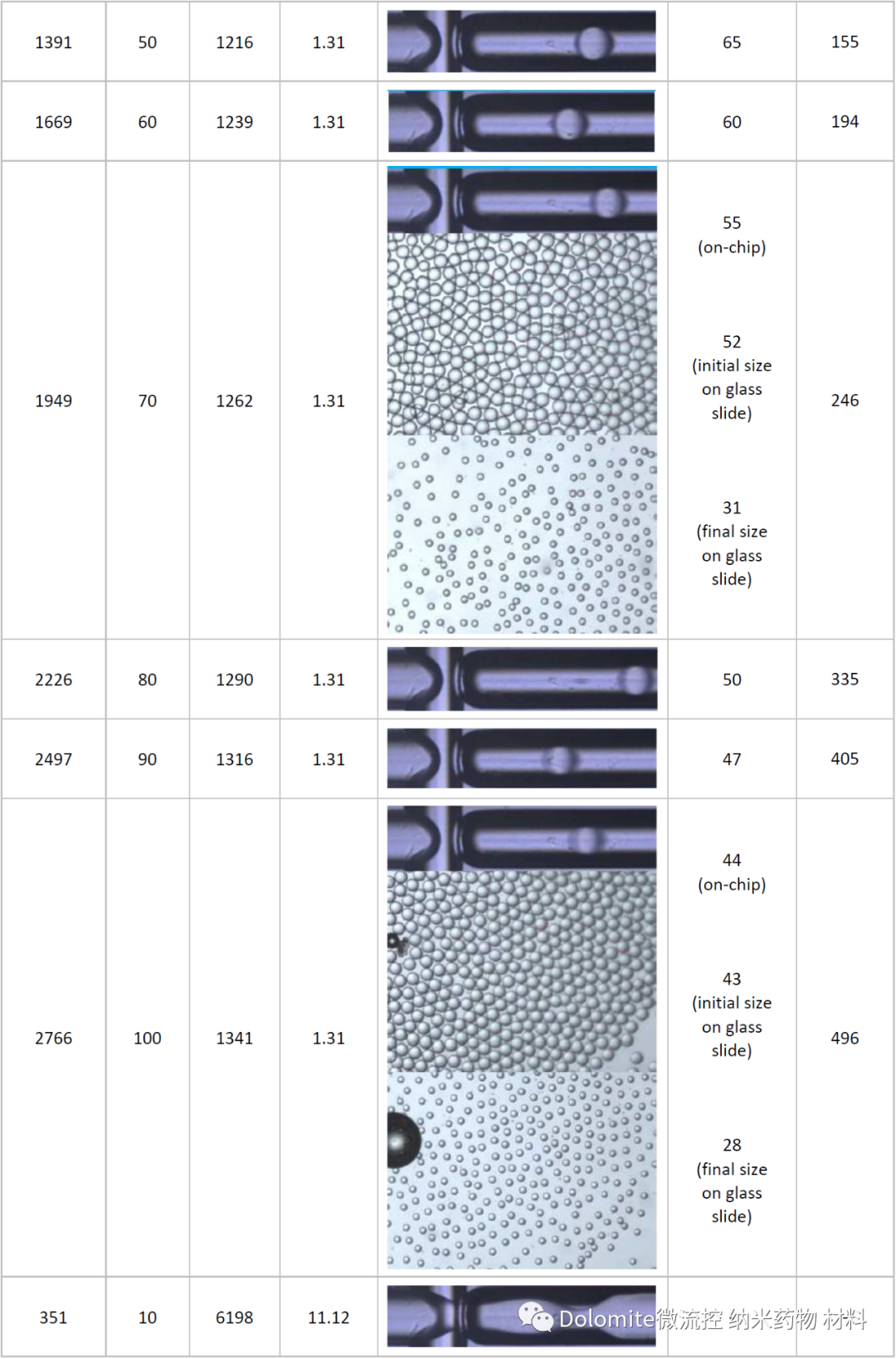

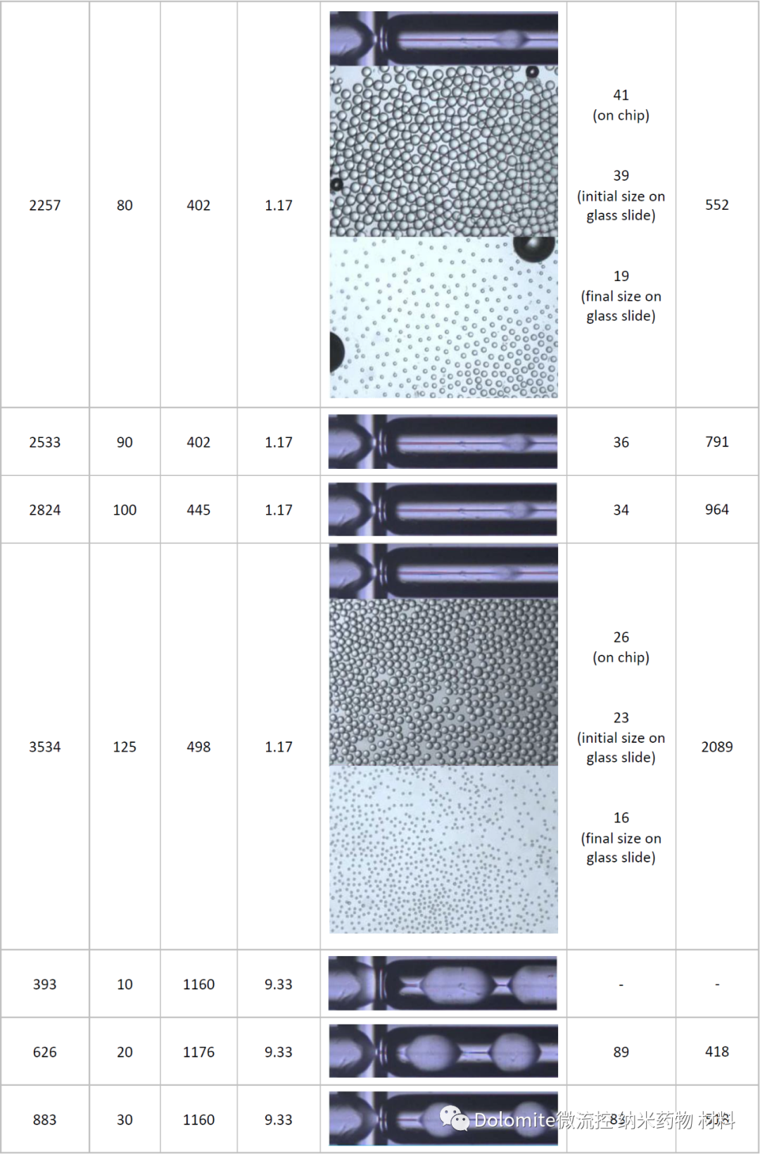

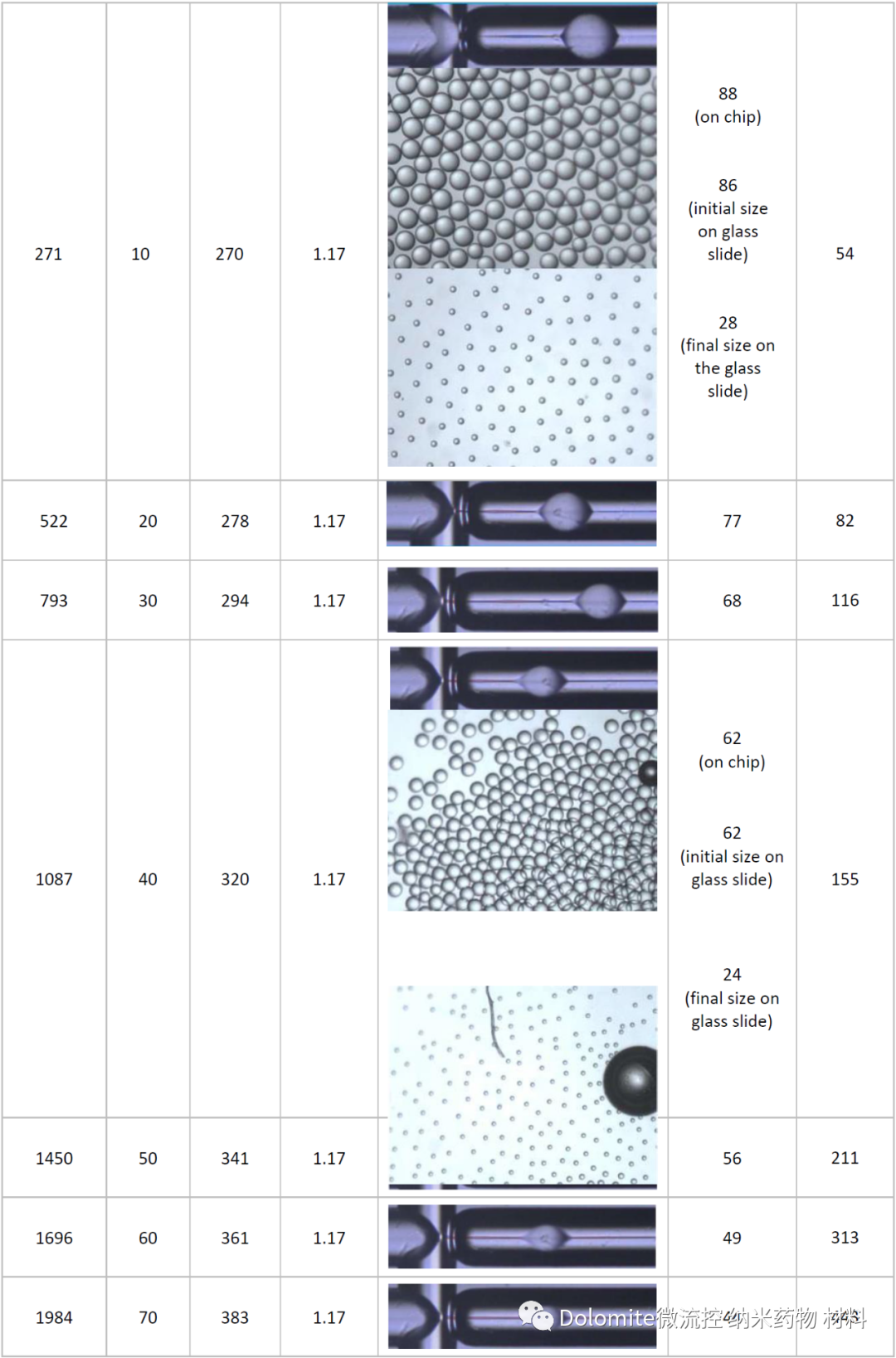

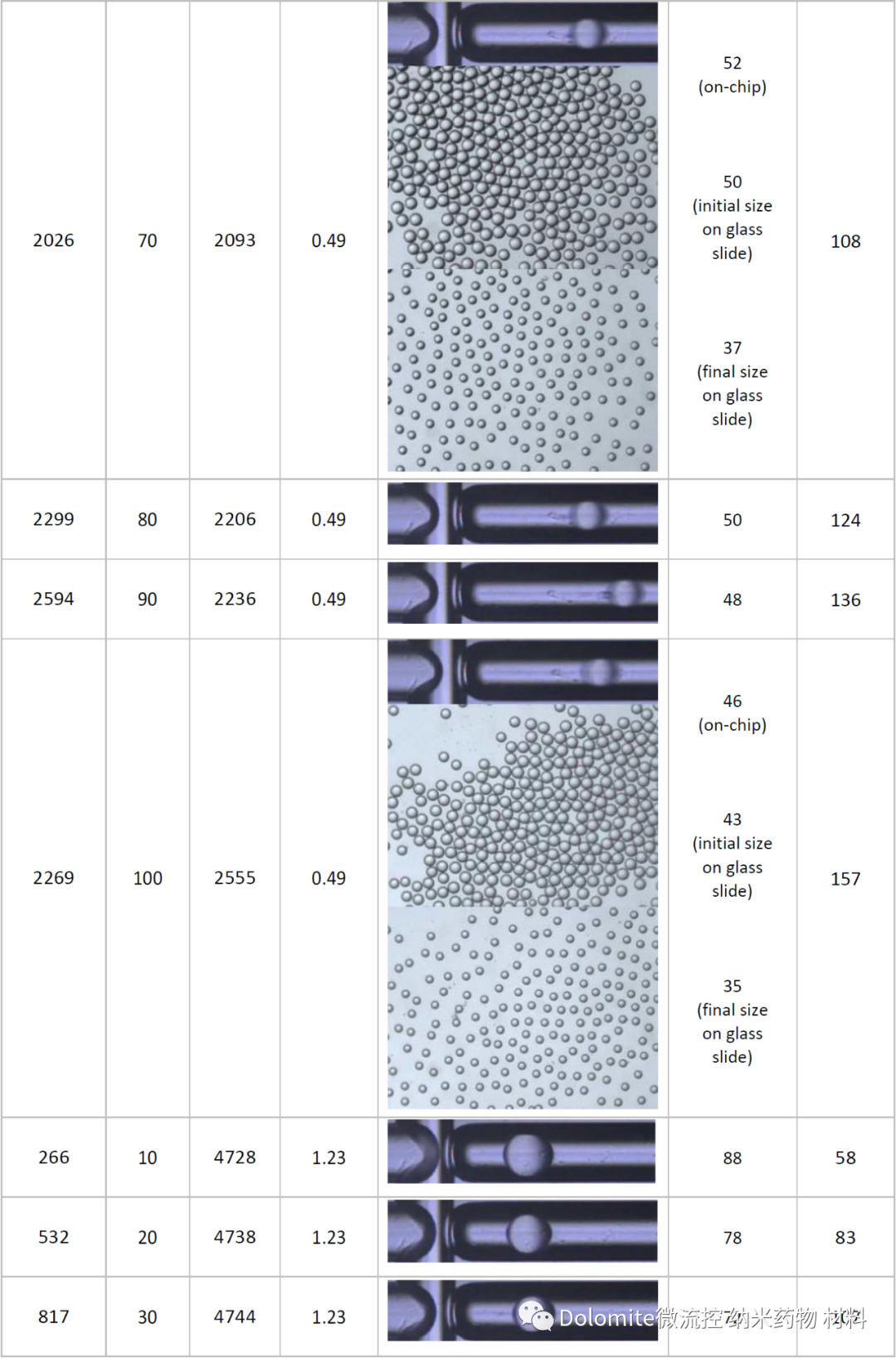

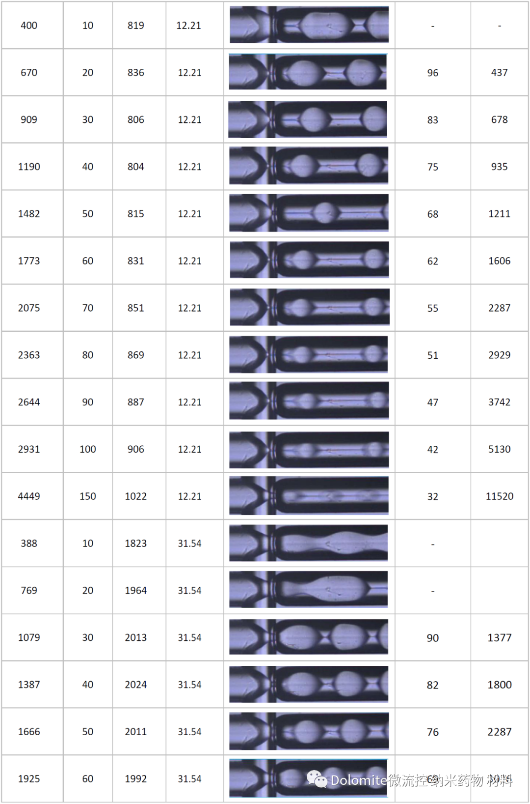

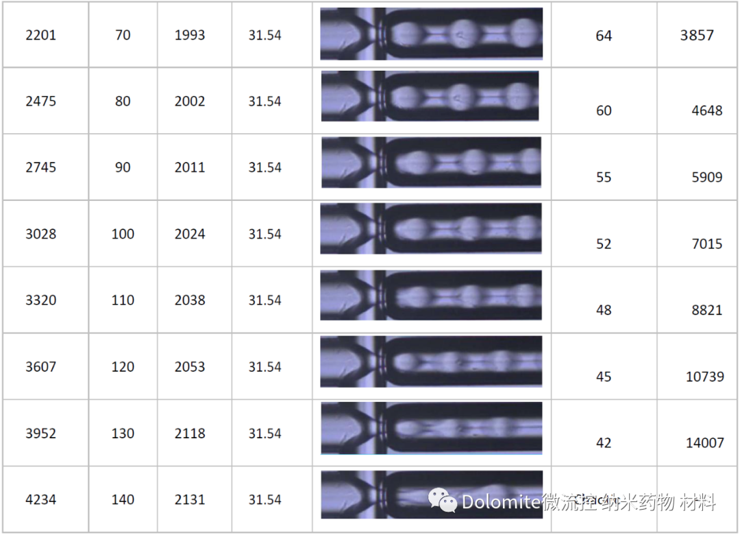

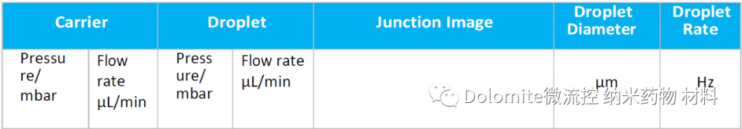

下面表格显示了许多不同试验条件下的液滴尺寸和速率。每种测试条件在两条流体管路上的设定流速上都不同。
1.1.1 1% PLGA solution
1.1.2 2% PLGA solution
1.1.3 10% PLGA solution
1.1.4 20% PLGA solution

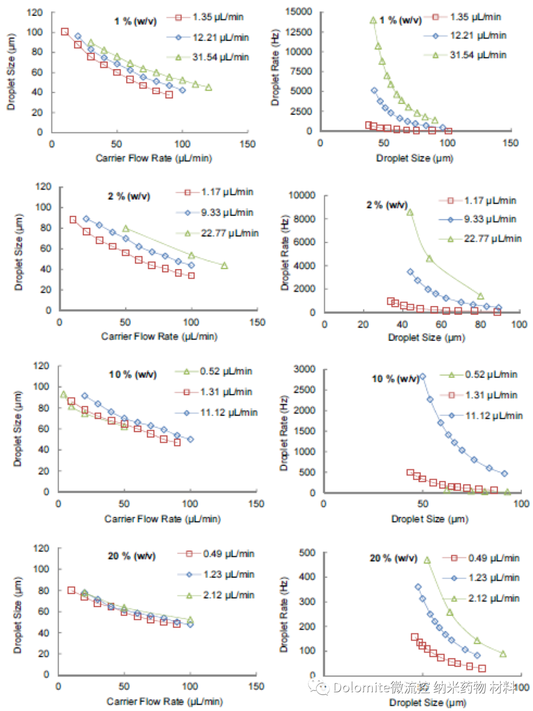

1.1.5 结果的图形表示
左图:3种液滴流速下,液滴尺寸随载液流的变化
右图:3种液滴流量相同时,尺寸大小和液滴速率的依赖关系
