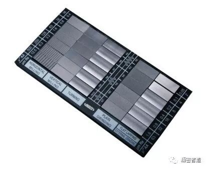

1.粗糙度样板比较法
表面粗糙度样板是按各种加工方法做成的不同几何形状的一套标准表面样块,用来与被测的表面比较。以样块工作面的表面粗糙度为标准,凭触觉(如手感)或视觉(可借助放大镜、比较显微镜等)与待测工件表面进行比对,从而判断被检查表面的粗糙度是否满足要求。这是一种定性的检查方法。所选用的样块和被测零件的加工方法必须相同,并且样块的材料、形状、表面色泽等应尽可能与被测零件一致。根据被测表面加工痕迹的深浅来决定其表面粗糙度轮廓是否符合技术要求。若被测表面加工痕迹的深度相当于或小于样块加工痕迹的深度,则表示该被测表面粗糙度轮廓幅度参数Ra值不大于样块所标记的Ra值。
图1 粗糙度样板
触觉比较法适用于检测Ra值为0.63~10mm的外表面;目测法适用于检测Ra值2.5~80mm的表面;用5~10倍放大镜比较适用于检测Ra值0.32~2.5mm的表面;用比较显微镜适用于检测Ra值0.08~10mm的表面。
这种方法简单易行,工厂比较常用,尤其是车间检验中常用。一般只用于粗糙度评定参数值较大的情况下,其判断的准确性很大程度上取决于检验人员的经验,只能定性测量,无法得到定量值,当有争议时可用仪器进行测量。

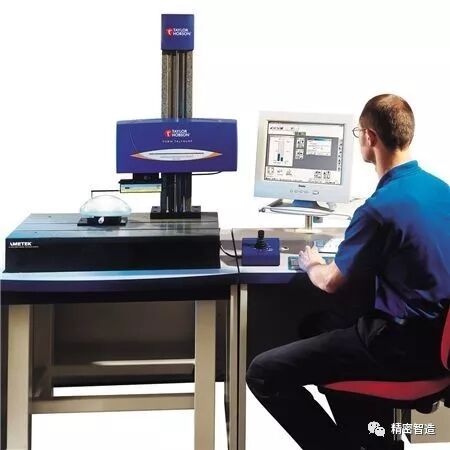

该类设备有英国TaylorScan 3D scanner三维轮廓仪、英国Form Talysurf PGI粗糙度仪、哈尔滨量具刃具集团有限责任公司生产的2205A型台式表面粗糙度测量仪等。
图3 Form Talysurf PGI 粗糙度仪

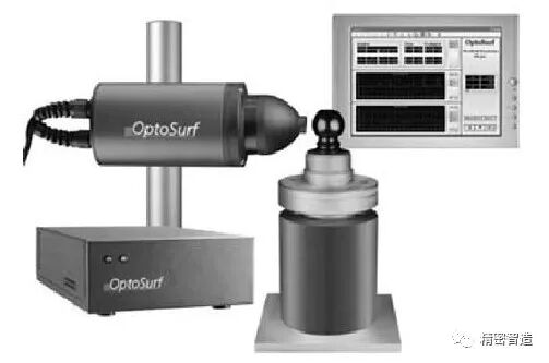

此类设备有OptoSurf公司的OS500型在线激光散斑粗糙度测量仪等。
图8 OS500型在线激光散斑粗糙度测量仪

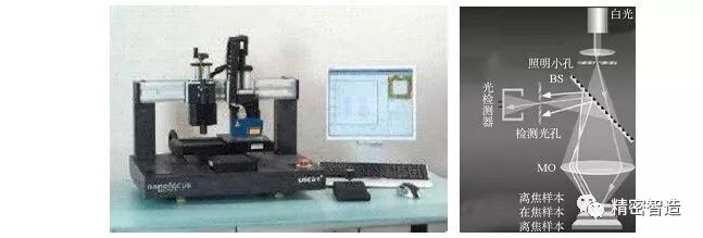

此类设备有Nanofocus-μScan光学扫描轮廓仪等。
图9 Nanofocus-μScan光学扫描轮廓仪
