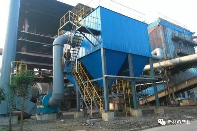

  在国家“863计划”课题资助下,笔者在炼钢厂建成了一套高温含尘烟气陶瓷膜深度净化示范装置(见图4)。当过滤风速为1 m/min时,烟气处理量为4.5万m3/h。示范装置连续运行2 000 h的过滤阻力均低于2 000 Pa,经检测,平均排放浓度小于10 mg/Nm3,除尘效率平均达到99.98%。
图4高温含尘烟气陶瓷膜过滤器
